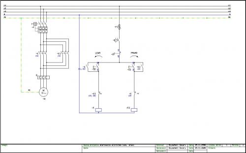

    Witam... Potrzebuje schematu do zrobienia sterowania silnika. Chodzi mi dokładnie o zmianę obrotów lewo prawo za pomocą dwóch styczników. Sterowanie ma się odbywać za pomocą trzech przycisków, dwóch zielonych i jednego czerwonego (start lewo stop start prawo). Z góry dziękuje za pomoc...

    Proszę schemat;
    Sterowanie lewo prawo stop

    Dziękuje za szybka odpowiedź ...
