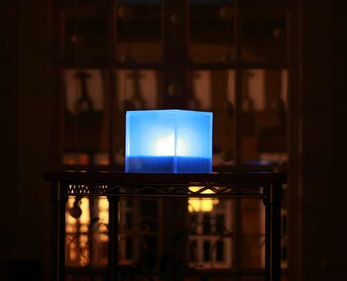

    Użytkownik ‘RandomMatrix” z portalu instructables.com jest maniakiem wiadomości ze świata. Gdy zdarzy się coś na na skalę światową pragnie o tym natychmiast wiedzieć. Jednocześnie jest on zapracowanym i zajętym człowiekiem, z racji czego nie ma on czasu na czytanie kanałów informacyjnych czy też czytanie gazet. Zaistniała potrzeba stworzenia urządzenia, które swoją obecnością mogłoby informować o tym że, na świecie stało się coś ważnego. Musiało być to coś czego nie trzeba byłoby ciągle sprawdzać jak skrzynkę pocztową. Autor postanowił na budowę czegoś co byłoby częścią jego otoczenia, a najlepiej jakby pełniło oprócz funkcji użytkowej również funkcję estetyczną.
    Tak powstał Twitter Mood Light, czyli lampka RGB której kolor zależny jest od nastrojów panujących na świecie. Lampka wykorzystuje platformę Arduino, które łączy się z sięcia Wi-fi za pomocą modułu WiFly. Urządzenie przeszukuje w czasie rzeczywistym stronę twitter.com będącą międzynarodowym portalem społecznościowym.
    Lampka ukazująca nastroje panujące na świecie
    Kolory zależne są od emocji wpisów ludzi pojawiających się w serwisie twitter.com :
    - czerwony – złość
    - żółty – radość
    - różowy – miłość
    - biały – strach
    - zielony – zazdrość
    - pomarańczowy – zaskoczenie
    - niebieski – smutek
    Jeżeli urządzenie odnotuje niestandardowy wylew dużej ilości postów o określonym zabarwieniu emocjonalnym to dioda zaczyna mrugać informując użytkownika, iż może mieć właśnie miejsce jakieś ważne, globalne wydarzenie. Przykładowo gdyby doszło do światowej tragedii to lampka mrugała by kolorem czerwonym lub niebieskim (złość lub smutek). Kolejnym przykładem mogłaby być niespodziewana wygrana danego zespołu w zawodach sportowych co spowodowałoby mruganie lampki na pomarańczowo.
    Można zobaczyć tutaj kilka rodzajów fraz ukazujących zaskoczenie :
    - ‘wow’
    - ‘nie mogę w to uwierzyć’
    - ‘nieprawdopodobne’
    - ‘niespodziewane’
    - itd.
    Aby zapewnić bezproblemową pracę urządzenia autor musiał znaleźć odpowiednie frazy wyrażające dane emocje. Wbrew pozorom jest to wyzwanie, gdyż podana fraza musi odnosić się tylko i wyłącznie do danego stanu emocjonalnego oraz w żadnym wypadku nie może odnosić się do stanu przeciwnego. Autor zakładał iż wiele wyrazów będzie nadawać się do użycia, jednak po sprawdzeniu przekonał się iż nie każda fraza pasuje. Nie można np. analizować nastroju po emotikonach, ponieważ często znaczą one wiele rzeczy lub nie znaczą nic.
    Autor podczas eksperymentów doszedł do wniosku, iż najlepiej oddają emocje:
    - przysłówki (‘jestem bardzo przerażony’ jest lepsze od samego ‘przerazony’)
    - wypowiedzi w pierwszej osobie (‘nienawidzę…’ jest lepsze od ‘dlaczego nienawidzisz…’)
    - hiperbole (wyolbrzymienia)
