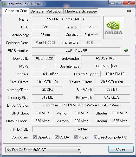

    Milo by bylo tez zobaczyc gpu-z oraz cpu-z.

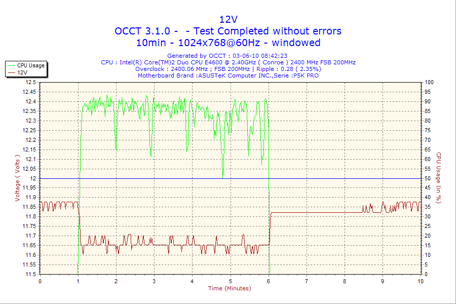

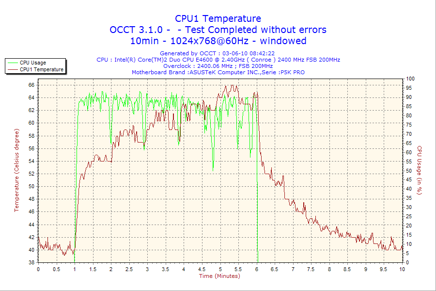

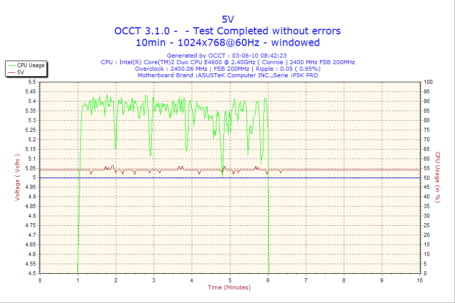

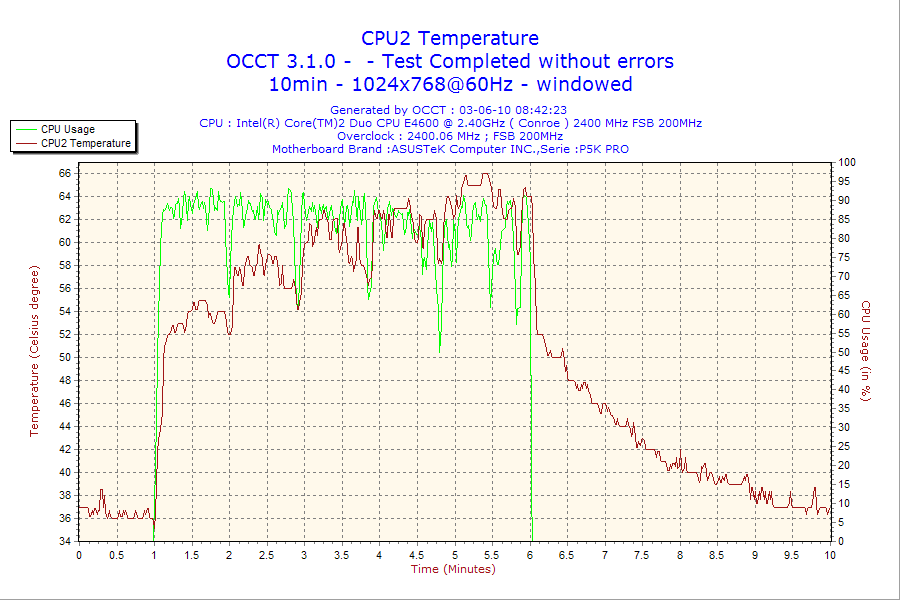

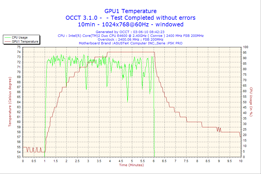

  • #5 8148697
    zuoty
    Przepraszam, ale nie było mnie wczoraj cały dzień. Narazie na nowy zasilacz nie ma co liczyć, dopiero po wypłacie;p teraz dodaje wszystkie screeny ze wszystkich testów jakie robiłem

  • #6 8149446
    neophyte
    11.65V pod obciążeniem to trochę mało choć jak na PROCOMP to trzyma sie nad wyraz dzielnie.

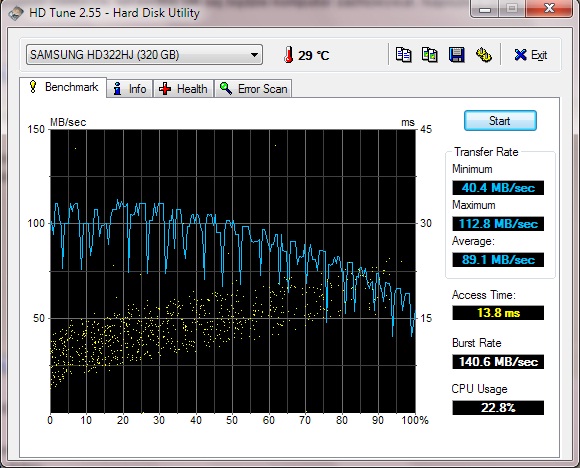

    Pokaż jeszcze test wydajności dysku z HDtune.

    leven
    Poziom 37  
    Dla czego karta dziala na szynie pci-e x1 a nie x16 ?
    Tu bym sie doczepil na dzien dobry.
    Za niska linia 12 volt.
    C2D i 9600TG problem z wydajnością

    ok. wyłączyłem PEG Force X1 ale boje sie mieszać w voltach. Na tej stronie jest napisane żeby ustawić 1,55 lub niższe. Może mi ktoś powiedzieć jakie napięcie mam ustawić by było bezpiecznie? Bo na auto vcore sprawdzałem gpu-z i dalej jest "x1". Wynik testu hdtune C2D i 9600TG problem z wydajnością

    Dysk jest raczej ok, napiec nie ruszaj - ustaw wszystlo na default poki nie rozwiazesz problemu.

    udało mi się ustawić na x16 właśnie dzięki tej stronie http://lly316.blogspot.com/2008/03/solution-to-pci-express-x1-bug.html ustawiłem ze względu na bezpieczeństwo moich podzespołów napięcie mostka północnego na 1,35V. Wynik? 9k pkt 3Dmark C2D i 9600TG problem z wydajnością
