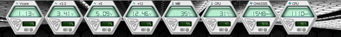

    Mam problem z podkręcaniem procesora a w zasadzie z płyta główną.
    Otóż jego fabryczne FSB to 333MHz - 2.50 GHz. Mogę go podkręcać do około FSB 400 - 410 tj. 3,0-max 3,1GHZ,lecz gdy chcę go mocniej podkręcić przestaje być widoczny dysk SATA.
    Posiadam 4 porty SATA na płycie głównej,ale po tym "mocniejszym" podkręceniu żaden z nich nie działa (nie wykrywa dysku).Podnoszenie napięć na CPU i pamięci RAM daje tak małą różnicę,że zastanawiam się,czy ta różnica po prostu mi się tylko nie wydaje ;)
    Sprzęt to
    Płyta główna: Asus 5KPL-AM-EPU
    Procesor: Intel Core 2 Quad q9300
    RAM: Kingston DDR II 2x1Gb 667MHz
    Zasilacz: OCz ModXTream 700Watt
    Grafika: ATI Radeon HD4870 512Mb
    Dysk: WD 160Gb SATA
    Zasilacz jest nowy -napięcia OK,na starym działo się to samo.
    Miewam jeszcze taki problem,że gdy podkręcę procka do tych 3.0Ghz to przestaje być stabilny. Przy większym obciążeniu komp się zawiesza na chwilkę,BSOD po czym restart. Na zwykłym użytkowaniu komputera wszystko jest OK,ale gdy włączę np. kilka konwersji filmów na raz (w celu sprawdzania temperatur CPU i MoBo) lub bardziej wymagającą grę to prędzej czy później wywala go.
    Temperatury są w porządku. Daje screen z programu który dostałem z płyta główną który monitoruje parametry komputera. Nie ide na łatwiznę podając to zamiast BIOS'u ponieważ program pokazuje właśnie to samo co BIOS a zrobić screena BIOS'u nie jest łatwo aby było wyraźnie ;)

    iron64
    Poziom 41  
    Ustaw na sztywno Sata/Pci-e na 100MHz, a do stabilności zwiększ vcore.
  • #3 8152917
    Adrian_1591
    Da się to w ogóle ustawić na moim BIOS'ie :?: Nie moge tego znaleźć :|
    Bios to
    American Megatrends
    Wersja 0405
    Data wydania 07/29/09
