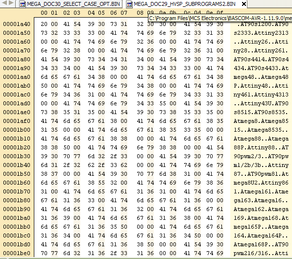

    Wcale nie generuje mniejszego kodu, ba, o 16 bajtów większy! Nie wiem jakim cudem, zaglądałem w wynikowy BIN i jest tak jak ma być czyli same "końcówki". Nie wiem co ten bascom zrobił z zaoszczędzonym miejscem :/

    W taki sposób kod jest jeszcze większy. Ale tamten ze stałymi tez jest ok bo po kompilacji wygląda to tak:
    [bascom] optymalizacja kodu, select case
    Wcześniej gdy wysyłałem całe napisy a program był o 16 bajtów mniejszy:
    Bascom chyba całe uzyskane miejsce wykorzystał na sklejanie tych napisów, ehh. I nic dziwnego, skoro powtarzam to samo prawie 100 razy w kodzie.
