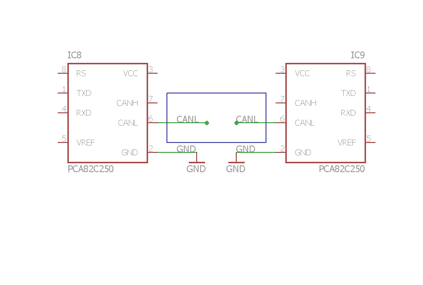

    Proszę kolegów o pomoc w małym wyjaśnieniu mi jednej kwestii. Otóż w programie EAGLE mam dwie karty. Na pierwszej jest sam uC i zasilanie. Na drugiej jest układ, który jest sterowany za pomocą jednej nóżki uC. Teraz pytanie, jak połączyć układy pomiędzy kartami ? Chodzi mi o coś takiego jak się robi z VCC albo GND. Nie trzeba wstawiać drutów, a programie wie, że jest to połączone.

    Wystarczy nadać tym wyprowadzeniom (sygnał) takie same nazwy.

    Jakim wyprowadzeniom ? Jak nadać nazwy ?

    Każdy element posiada doprowadzenia (pins) narysuj kawałek sygnału (10mm) dołączonego do tych wyprowadzeń i nadaj im te same nazwy.
