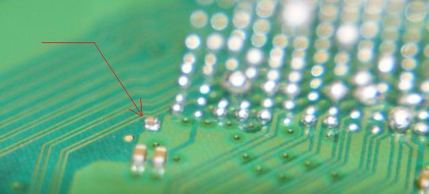

    @ Quado : nie urwałeś czasem 3 padów? (zdjęcie)
    I jak jest właściwie z ołowiowymi kulkami pod układ w PS3? Można stosować? Jeśli nie to dlaczego?
  • #18 8790882
    QaDo
    Poziom 19  
    To było tylko zdjęcie pokazowe i stacja za słaba trochu.
    Na PRO SC daje rade już spoko, co do ołowiu, wymaga wprawy, ogólnie wlut w PS3 jest znacznie bardziej utrudniony, wymaga osobnego profilu dla PB. Można probować temperatury ich nie rozwalą, jedyną kwestią jest kontrola procesu, żadnych znacznikow na pcb itd.

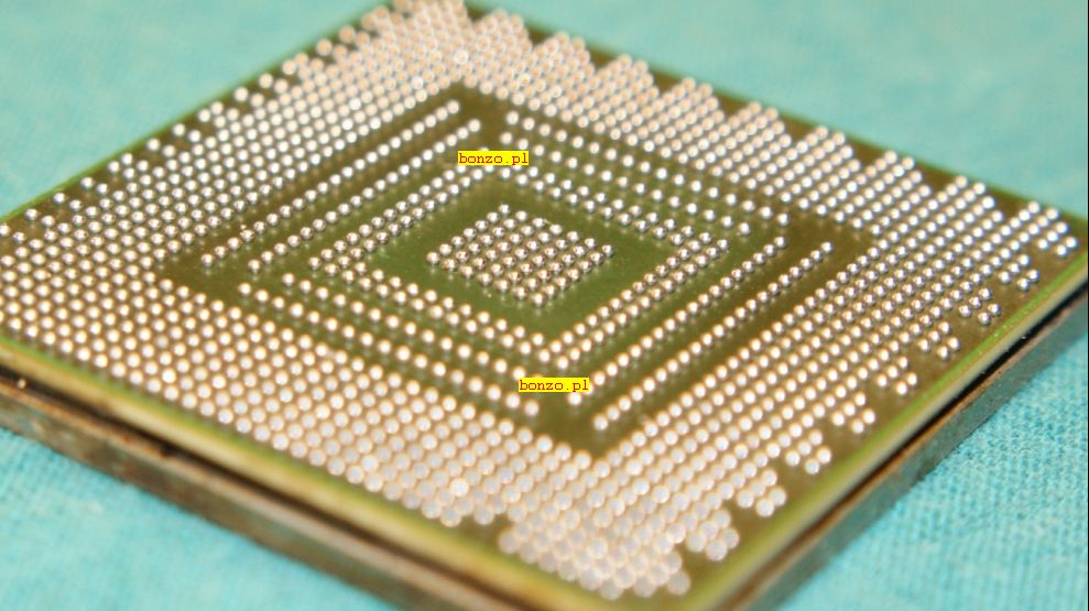

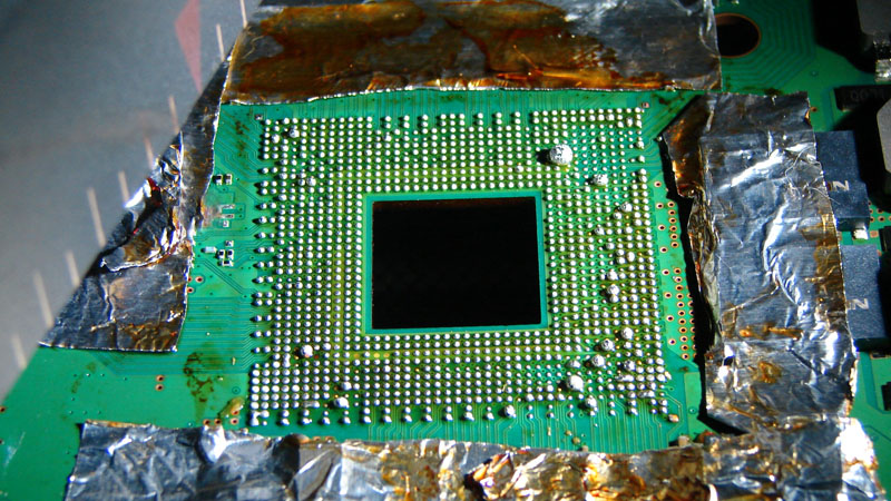

  • #19 8947432
    bonzo jan
    Użytkownik obserwowany

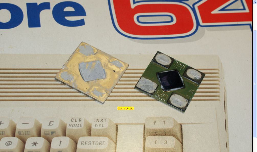

    Wylutować się da układ RSX choć przy ,,łapaniu ,,profili procesu zniszczyłem dwie płyty główne.
    [SONY PS3] Reballing, podnoszenie układu
    Problem blacha,, radiator,, przyklejony do układu pochłania sporo temperatury.
    Jest tu miękka pasta na rdzeniu i w rogach na pamięciach twardy klej i trzeba to wymienić.
    Tylko roztapianie kul BGA pod układem bez wymiany pasty nie widzę sensu musi problem powrócić po czasie .
    Nowe kule BGA na układzie postawić to nie problem choć tu stawiałem że układ z ,,radiatorem,,
    Wlutować się z ciężkim układem z tym ,,radiatorem,,problem ale można.
    Miałem jedną płytę że pod układem brak było rezystorów ustawczych w rogach pod układem.
    Dla mnie wniosek że doklejają ,,blachę-radiator,, na koniec po wlucie układu w fabryce.
    (wlut razem z tym radiatorem raczej niemożliwe zgniotło by kule -układ jest zawsze wyważony co do ilości kul pod nim)
    Blachy-radiatora nie podważamy niczym twardo siedzi nie odejdzie można uszkodzić ,mi to 2-3dni zajmuje,, moczenie w czymś,,
    W temacie użyłem wielokrotnie słowo ,,blacha-radiator,, .
    Co na rdzeniu układu nazywamy czapka lub czapusia
    strike5 napisał:
    Ktos posiada ACHI PRO IR SC ?
    Nie -nie robiłem tą stacją ,z tego co widzę na [you tube ]jest to zła konstrukcja.

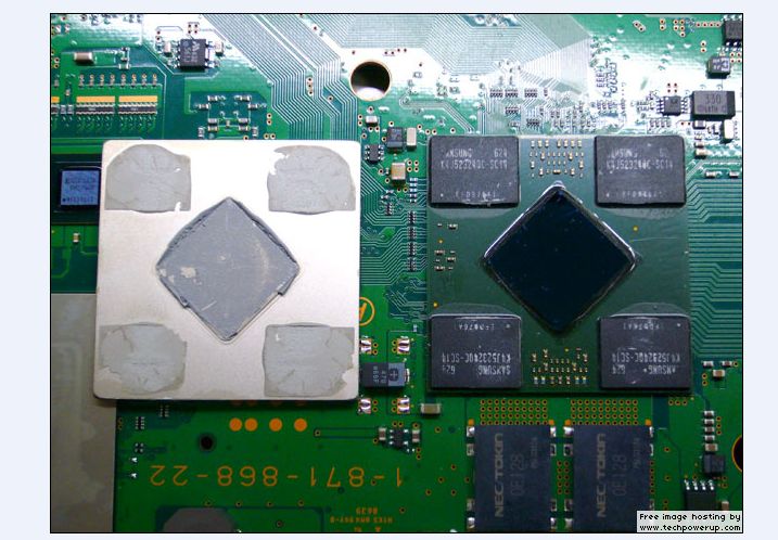

    Zdjęcie radiatora z RSX'a jest koniecznością, ponieważ pochłania on niepotrzebnie ciepło i jednocześnie silnie się nagrzewa i dłużej stygnie, zagrażając tym samym przegrzaniem układu.
    Natomiast w żadnym wypadku nie wolno w ten sposób zdejmować radiatorów z CELL'a oraz mostka południowego.
    Istnieje kilka technik zdjęcia radiatora z RSX'a - ja osobiście stosuję następującą:
    Po podłożeniu fragmentu cienkiej, zużytej karty telefonicznej pomiędzy laminat RSX'a a blachę radiatora umieszczam tam płaski nóż (ważna sprawa: nóż należy umieścić tylko od strony pokazanej na zdjęciu) i bardzo delikatnie podważam radiator. Podczas odklejania radiatora będzie słyszalny delikatny trzask - jest to normalne i oznacza odklejenie się radiatora od pamięci. Podczas całej operacji należy zachować daleko idącą ostrożność - wszystko należy robić powoli.

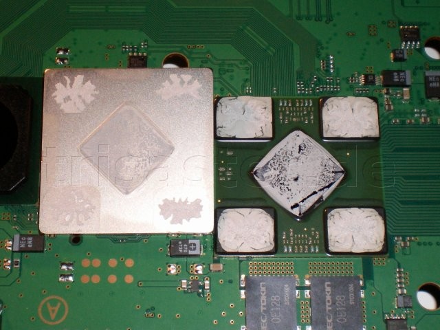

    Po zdjęciu radiatora będzie to wyglądać tak:

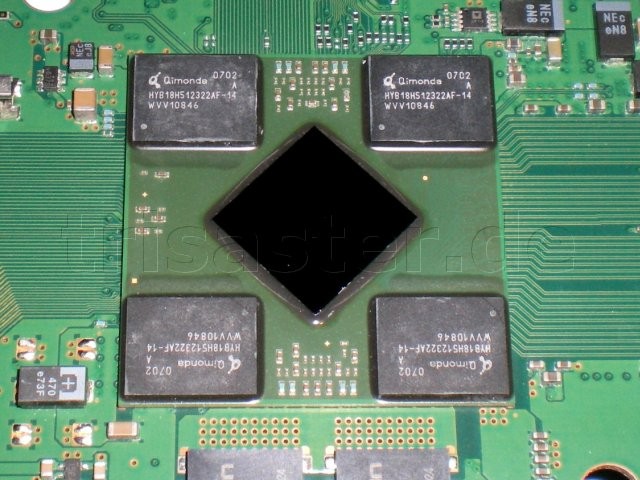

    W celu oczyszczenia miękkiej pasty należy użyć np. wacików i izopropanolu lub etylenu (nigdy wody). Natomiast twarde pozostałości kleju (te biało-beżowe) najlepiej jest po prostu ostrożnie zdrapać np. dużym, płaskim śrubokrętem. Twardy w temperaturze pokojowej klej na pamięciach w temp. ok. 120 st. C staje się miękki jak gips i bez problemu można go usunąć np. podczas rozgrzewania płyty.
    Po oczyszczeniu RSX wygląda mniej więcej tak:
    Po reballingu radiator do RSX'a nie będzie już przyklejany, a utrzymywał się będzie dzięki przyleganiu termopasty oraz dociskowi termopadów i osłon płyty głównej.
