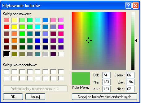

    Programuje w Bascomie. Jestem początkujący. Od dłuższego czasu głowie się jak można sterując diodą led rgb (wypełnieniem 0...255) uzyskać wybrany kolor. Korzystając z palety kolorów painta (jak widać na poniższym obrazku) chcę uzyskać np. kolor zielony. Więc dla diody czerwonej (R) ustawiam wypełnienie 86/255, dla diody zielonej (G) 194/255, dla diody niebieskiej 67/255. Myślałem że te czynności wystarczą żeby osiągnąć zamierzony efekt, ale przeoczyłem fakt że należy jeszcze dobrać dla każdego koloru diody odpowiedni rezystor. I tu pojawia się moje pytanie. Czy jest jakaś zależność dzięki której można tak dobrać rezystory, że będę mógł na podstawie palety kolorów painta uzyskać dokładnie taki kolor jaki sobie wybiorę? Szukając odpowiedzi na różnych forach znajdowałem tylko rozwiązania typu "dobór rezystorów metodą prób i błędów", ale jest to dla mnie trochę droga przez mękę.

    nie ma prostej odpowiedzi niestety :) pomijajac kwestie nieliniowości luminescencji diody led w zaleznosci od pradu dochodzi kwestia że ludzkie oko też odbiera światło nieliniowo.
    wiec nawet gdyby liniowe zwiekszanie pradu odpowiadało idealnie liniowemu przyrostowi natężenia koloru ... i tak bysmy tego tak nie zobaczyli.
    ludzkie oko widzi to chyba jako pewna funkcje logarytmiczna ... w necie są takie duże równania do znalezienia

    Tu nie ma żadnej gammy, bo to nie luminofor. Nie ma nieliniowości diody LED, bo mamy stałe natężenie prądu. Jest tylko nieliniowość oka ludzkiego.
    Dobra rada kol Atom powyżej: dobierz rezystory tak, by przy pełnym wypełnieniu wszystkich uzyskać kolor biały.
    Kolory LED nie będą kopiami kolorów z ekranu - zbyt wiele różnic fizycznych pomiędzy oboma przypadkami. Trochę zbliżysz się do ideału, jeżeli zastosujesz korekcję jasności CIE.

    Poza tym, że gamma jest parametrem funkcji, która w przypadku LED nie wymaga żadnego parametru, to już reszta się zgadza. Linearyzację jasności w CIE uzyskujemy zwykle przez złożenie funkcji liniowej i pierwiastka 3. stopnia. żadnych logarytmów ani antylogarytmów tam nie ma.

    Wystarczy jedna linearyzacja jasności wg. krzywej czułości oka. :)
    Ogólnie to wygląda tak, że dla uzyskania n liniowych stopni jasności trzeba mieć rozdzielczość PWM ok. 9n.
