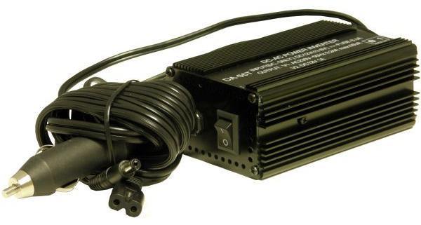

    taxidriver1
    A po co tak komplikować skoro są gotowe rozwiązania i to nie za drogie ,u mnie tak działa i jest ok . Koleś ma login na all........ XBOX_PS2 . A przetwornica dedykowana wygląda tak:
