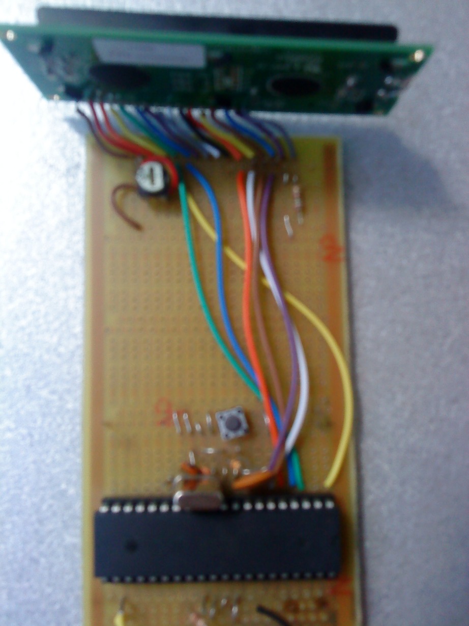

    Witam mam płytkę startową na której programik lata, jak przekładam procek na płytkę eksperymentalną to nie działa LCD. Procek działa poprawnie bo mruga diodami i gada po USART. Czy problemem mogą być kabelki jak na zdjęciu?
    [ATmega16][C][WinAVR] LCD i "długie" poplątane kab
    Połączyłem trochę na "rympał" ale sprawdzałem wszystko z 10 razy. Efekt - nie inicjalizuje się - wiersz czarnych kwadratów.

    Sprawdź miernikiem wszystkie połączenia - od nóżki do nóżki. Możesz mieć gdzieś zimne luty albo uwalony kabelek.
    Czemu nie zrobisz sobie wtyczek/gniazdek i nie wpinasz jak człowiek na tasiemki :) ?

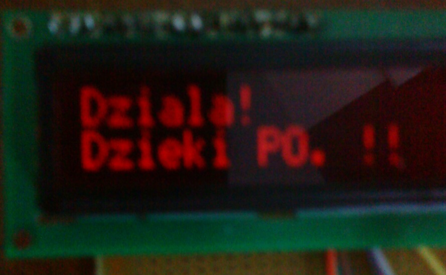

    Zrobione. Poszukując zimnego luta natknąłem się na skąpo ocynowany kabelek, jak sprawdzałem miernikiem to dotykałem jego i miernik brzęczał a kabel sobie dyndał i raz tykał płytki raz nie.
    Wielkie dzięki!
