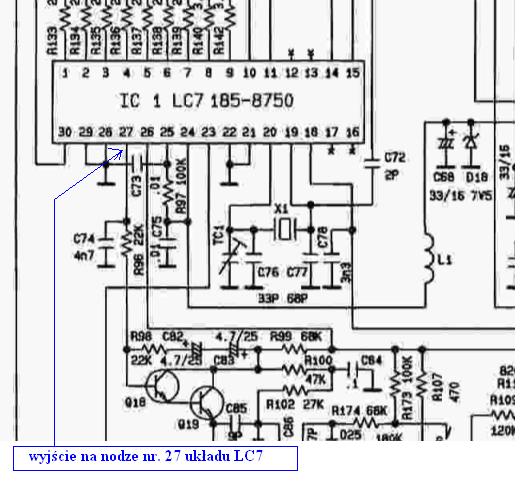

    Witam wszystkich. Mam problem z CB alan 100 plus. Radio po włączeniu zasilania szumi,nie nadaje.Po jakimś czasie zaczyna normalnie pracować nadawać i odbierać sygnał. Mam taki efekt jakby radijko zamiast tranzystorów posiadało lampy i musiało by się nagrzać. Sprawdziłem połączenia na płytce, szukając zimnego lutu ale nic nie znalazłem.Może ktoś miał podobny przypadek. Proszę o jakieś porady lub wnioski.

    Najprawdopodobniej jednak są to zimne luty w okolicach VCO popularne w tym i podobnych radiach.
    Dodam tylko, że jak "przelutowanie" nie pomoże to musisz delikatnie pokręcić rdzeniem ferrytowym w samym generatorze VCO.
    Pól obrotu w lewo lub w prawo i zaskoczy sam syntezer częstotliwości.

    Arkadiusz70 napisał:
    Zrób tak jak pisze SP5ANJ , jeśli posiadasz oscyloskop ustaw VCO ma na około 5V poziomu sygnału.Oczywiści jak będzie ciepłe radio.
    Podpowiem, że jak nie masz oscyloskopu to za pomocą miernika uniwersalnego (oporność wejścia około 1MΩ), ustaw napięcie na nóżce 27 (na kanale 19-tym) około +3,5V .
    Jak na rysunku :
    Alan 100 plus - dziwna usterka

    Witam .Sorry że od razu nie odpowiadałem,ale dopiero mam wolną chwilę. Przejżałem jeszcze raz obwody drukowane ale z pomocą mocniejszej lupy i faktycznie okazało się żę jest zimny lut na obwodzie generatora VCO w pobliżu tranzystora , ale nie mogłem dokładnie odczytać jego oznaczenia ze względu na zalanie całego obwodu pastą. Radio działa. Wszystkim serdecznie dziękuję za pomoc i odpowiedzi na moje pytanie.
