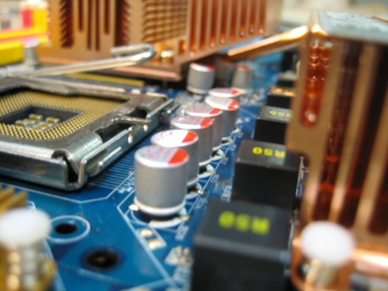

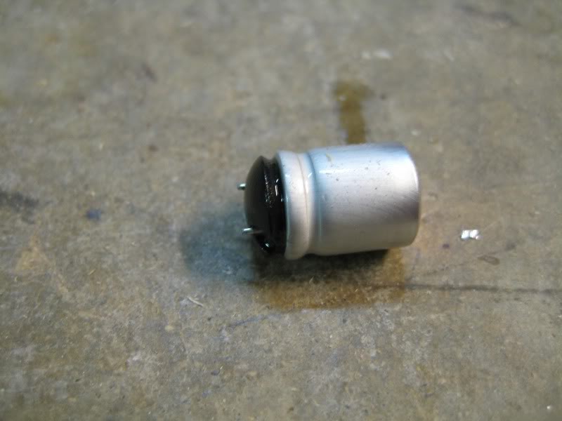

    21
    Przy chłodzeniu olejem musisz sprawdzić wpływ oleju jaki używasz na materiały z jakich zrobione są podzespoły. Na przykład kondensatory elektrolityczne mają uszczelki z gumy która w kontakcie z niektórymi olejami zachowuje się tak jak na zdjęciach poniżej (tu po użyciu oleju transformatorowego Shell Diala). Guma pęcznieje do tego stopnia że kondensatory odrywają się od płyty. Zdjęcia pochodzą z worklogu pewnego Amerykanina, który zbudował od podstaw obudowę do chłodzenia olejem. Jeśli znasz trochę angielski to poczytaj bo ma szczegółowo opisane i udokumentowane zdjęciami problemy na jakie natrafił i co ważniejsze jak udało mu się je rozwiązać.
    Zmiana chłodzenia - olej. Zmiana chłodzenia - olej.
