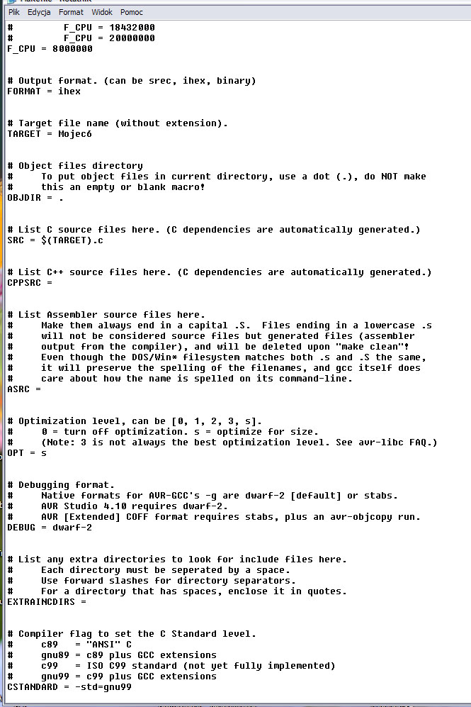

    tmf
    Optymalizacja -Ox to nie wszystkie optymalizacje jakie można zrobić. Nie ma bata - gdzieś musisz mieć różnice. Druga rzecz - nie patrz na wielkość hexa bo to o niczym nie świadczy, avrsize prawdę ci powie. Kolejna rzecz to biblioteki - może program nie jest linkowany z tymi samymi. Tu szczegolnie zwróć uwagę na libm i biblioteki związane z (s)printf.

    Pokaż opcje projektu z AVR Studio - wszystkie, wklej linie wywołania gcc z twojego projektu makefile - to co ci się pojawia na ekranie przy kompilacji.
    Różnic wielkości przy tych samych opcjach być nie może, bo AVR Studio wywołuje gcc.

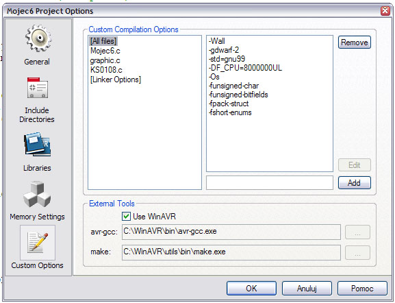

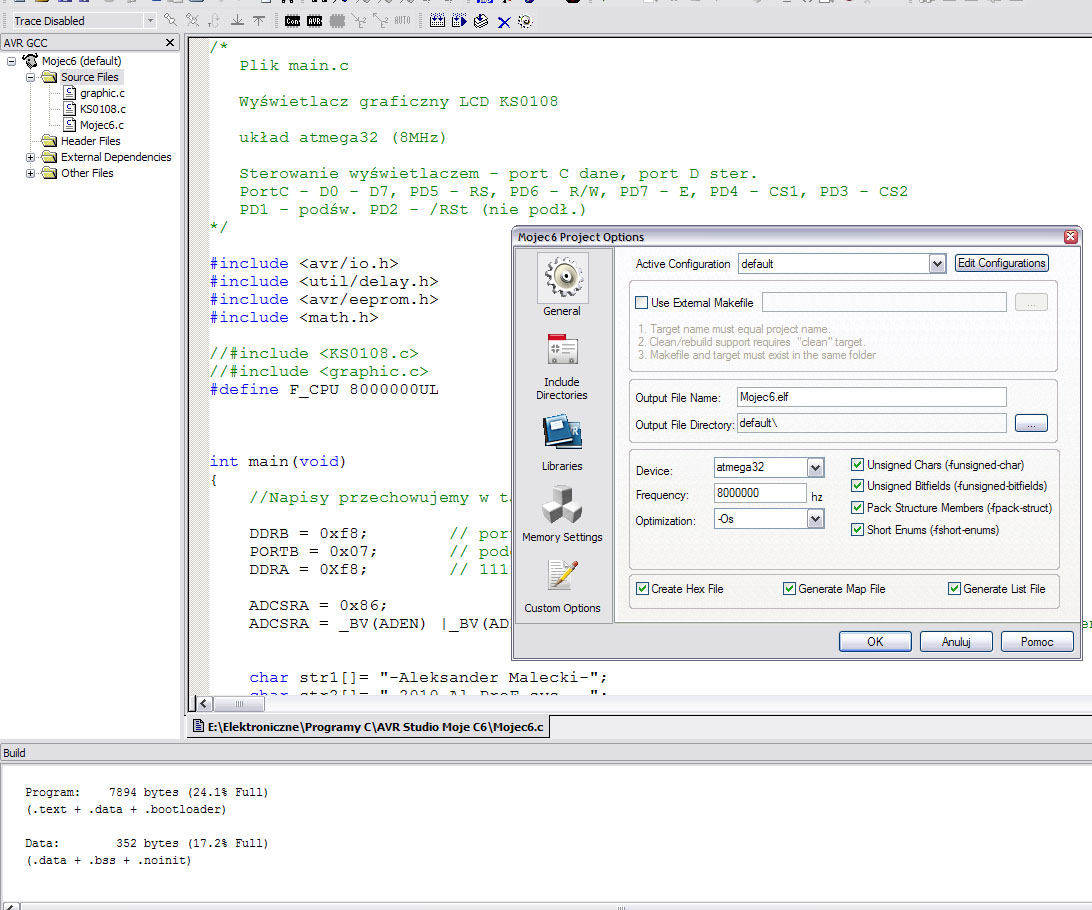

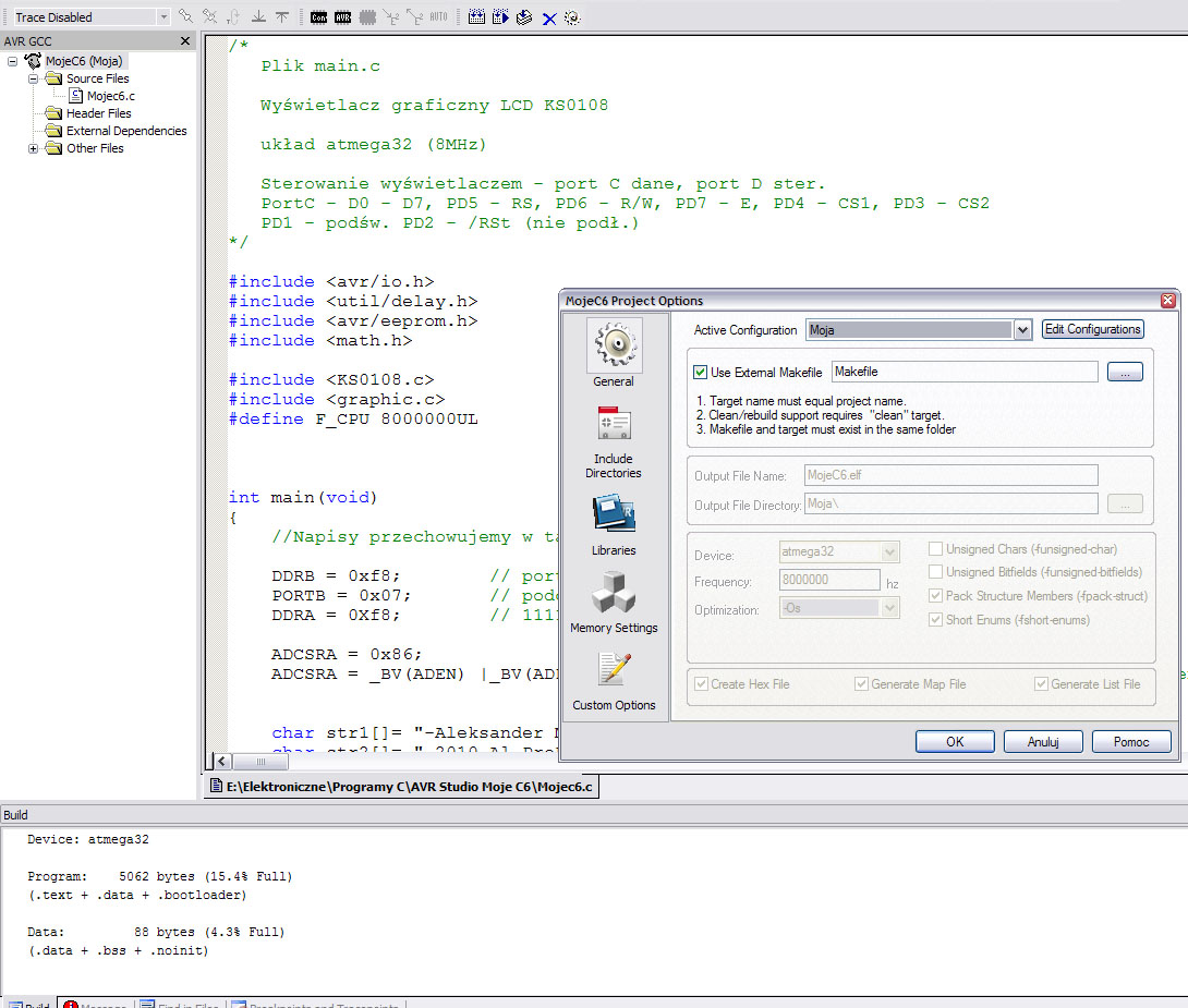

    Wywołuje GCC ale z innymi parametrami, przy czym nie potrafię ustawić żeby były takie same. W AVR Studio są dwie możliwości ustawienia parametrów - w okienku opcji projektu, lub też można włączyć zewnętrzny plik makefile, wtedy opcje AVR Studio są nieaktywne. Jest jeszcze jedna różnica - kiedy włączone są opcje AVR Studio, pliki zewnętrzne typu .c muszą być dołączone w opcjach projektu a nie instrukcją #include w pliku głównym (ineczej zgłasza błąd). W przypadku użycia zewnętrznego pliku makefile jest odwrotnie - pliki dodatkowe typu .c muszą być dołączone w pliku głównym instrukcją #include, a usunięte z plików dodatkowych AVR Studio. Choć są to te same pliki, to być może tu gdzieś coś źle robię? Ale co? Chyba kompilator nie może dołączyć i skompilować dwa razy tego samego pliku zewnętrznego, raczej zgłosiłby błąd... Zrzuty ekranu dołączę jak uzyskam dostęp do drugiego komputera, który skutecznie blokują mi dzieci grając w 4story;)
    Dla wyjaśnienia - poprzednio kompilowałem w AVR Studio i w tym edytorze z WinAVR. Teraz wszystko kompiluję w AVR Studio, tylko raz z ustawieniami projektu AVR Studio a raz z plikiem zewnętrznym Makefile, tym z którym kompilowałem w tatmtym edytorze. Różnice są dokładnie te same, czyli wynikają z różnic polecen dla kompilatora. Tylko dlaczego z Makefile mam 5 kB, a z opcjami AVR Studio 8kB lub większe...

    Zamieść z łaski swojej oba całe pliki makefile (ten zewnętrzny oraz tworzony automatycznie z AVRStudio).
    Nie potraktuj tego jako złośliwość, ale z tego co właśnie napisałeś wynika, że powinieneś najpierw poczytać jakąś książkę o c i coś o pisaniu makefile. Bo nie rozróżniasz pliku z deklaracjami (nagłówkowego) z plikiem z implementacją (źródłowego .c). Include służy wyłącznie do dołączania deklaracji funkcji (prototypów). Wszelkie pliki źródłowe muszą być dołączone w makefile jako osobne jednostki kompilacji, podobnie w AVR Studio, żeby mógł z tego wygrenerować prawidłowy makefile.
    Include nie służy do dołączania plików źródłowych.
    Co do logarytmów to poszukaj bibliotek operujących na formatach stałoprzecinkowych, powinno to działać znacznie szybciej. Ale obawiam się, że implementację logarytmu będziesz musiał zrobić sam. Z drugiej strony jeśli to ci od razu pochłonęło 25kB pamięci, to znaczy, że nie dołączyłeś libm i kompilator sam wygenerował (jak widać nieefektywnie) potrzebne funkcje.
    Co do opcji w AVR Studio to są one w zakładce Project Options->Custom Options. Zrób zrzut z tego okienka.

    Nie traktuje tego jako złośliwości, pisałem że zaczynam (w C pisze od tygodnia;). Ale wytłumacz jedno - w obu przypadkach optymalizacja ustawiona na wielkość pliku (s), oba programy działają prwidłowo, więc co ma być dołączone - jest, i chyba nie dwa razy. Dlaczego w jednym przypadku jest 8 kB a w drugim 5kB. Mógłbym zrozumieć różnice rzędu 5%, ale tu chyba zbyt wiele. Pliku Makefile nie piszę, wykorzystuję generator Makefile - zmieniam tylko ustawienia, a dokładnie rodzaj procesora, nazwa pliku głównego.
    Poza tym, gdyby odpowiednie pliki c nie były prawidłowo dołączone, to przecież kompilator zgłosi błąd trafiając na wywołanie funkcji w niedołączonym pliku???

    No ja nie mam pojęcia, dlatego pytam. Fakty są takie - oba pliki hex załadowane do procesora działają, więc raczej błędów kompilacji nie ma, braków kodu też nie. Jeżeli chodzi o ustawienia optymalizacji, to widze ich tylko kilka, przy czym optymalizacja s (size chyba) jest ukierunkowana na max. zmniejszenie kodu i tak działa - hex generowany z tą opcją jest najmniejszy, ale ma 8 kB, dlaczego nie 5 jak przy kompilacji z Makefile zewnętrznym?. Pewnie jakby ktoś z Was usiadł przy moim komputerze, to po 5min. wszystko było by jasne (prawdopodobnie).
    No i jeszcze jedno pytanie, odnośnie tej sytuacji ostatniego, dolnego obrazka z trzech - pliki zewnętrzne są dołączone po lewej jako Source Files. Dlaczego deklaracje funkcji #include tych plików są traktowane jako błąd? Jak widać obie są wyłączone komentarzem. A include raczej kojarzy mi się z dołączeniem a nie zadeklarowaniem.. już sam nie wiem.
    Może ktoś z Was, jeżeli używa AVR Studio, spróbuje u siebie na jakimś projekcie? Czy z ustawieniami AVR Studio i zewnętrznym Makefile dostanie podobne hexy?
