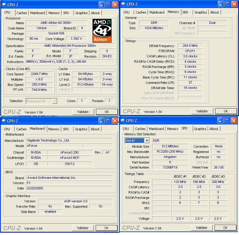

    AMD Athlon 3000+ 64 zrobiłem z 1.8(_at_)2.25, chciałbym otrzymać rady jak go podrasować jeszcze bardziej, bo gdy podkręcam bardziej procesor to muszę resetować biosa bo nie odpali systemu. Proszę o rady ;)
    Tu moje parametry

    najprawdopodobnie ram ci blokuje dalsze krecenie :D jak mozesz to zmien dzielnik dla ramu :)

    Zgadza się bo mnożnik mam na 166 i wtedy ramy mają taktowanie 204.5 Mhz a powinny mieć 200MHz ale to mała różnica. Więc zmieniłem mnożnik na 133 oraz napięcie na 1.5V i mogę max wyciągnąć 2.48 GHz przy bardzo małym taktowaniu ram bo 177MHz a gdy bardziej podkręcę procka to się nie włączy :( Nie mam pojęcia od czego to zależy. A zwłaszcza, że venice można podkręcić nawet do 3 GHz
    Pragnę zauważyć, że te 2.25 GHz z powyższych screenów wyciągnąłem bez zmiany napięcia... (1.4V)

    no to się dziwisz że dalej nie idzie xD daj mu więcej mocy to powinno chyba pójść chyba że czegoś nie wyczytałem

    Wydaje mi się, że jest jakieś ograniczenie z ramami jest nie tak proszę o rade

    a jaki masz zasilacz panie ? marka i moc
