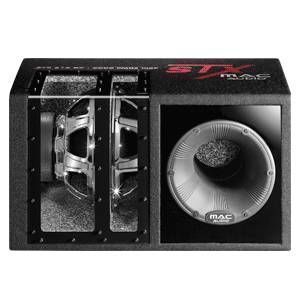

    Witam chcę zrobić takiego suba kupiłem juz głosniki i moje pytanie czy wie ktoś jak zrobić instalacje zeby grało to jak ma grać
    https://obrazki.elektroda.pl/77_1275739578.jpg
    Jest w stanie ktoś to zaprojektować i obliczyć?? z góry dzięki i pozdrawiam

    Masz dwa takie głośniczki? To zrób zwykłe skrzynie closed ewentulanie BR z płyt mdf.

    mam 4 szt takie tyle ze 2 są w oryginalnych skrzyniach BR a z 2 szt chciałem BP zrobić

    Co do obliczenia i zaprojektowania to są osoby na forum które zajmują się tym na co dzień. Jednak sądzę że nie zagra to fajnie z jednego prostego powodu- skrzynia jest po części closea po części br więc te głośniki które są tam wsadzone powinny być dobrane do takiego rodzaju skrzyni ( a raczej są 2 takie same).
    Co do samego podłączenia to głośniki powinny być podłączone w przeciw-fazie.

    A jak inaczej wyobrażasz sobie band-pass 4th?
    To jest normalna obudowa BP 4th, z tym, że dodatkowo głośniki są połączone w układzie isobarycznym(pozwala to zastosować mniejszą obudowę)

    Nie ma czegos takiego jak BP 2 rzędu - jest 4th ( jeden br i closed ) i 6th ( dual br )
    Takiej konstrukcji jak 4th+isobaric jeszcze nie widziałem. Raczej piekielnie trudne do wysymulowania w warunkach programowych i bardzo niepewne co do efektów grywalnych.
    4 i 6 th ostatecznie byłbym w stanie zrobic ale isobarica bym sie nie podjął.
    Proponuje pozostac przy zwykłym bass reflexie.

    Obecnie mam oryginalne skrzynie mac audio stx 2szt reflex i 1 sztukę band pass + 2 nowe w kartonach , zrobiłem skrzynie closed jak co nie którzy proponowali o litrazu 2x29 litrów jak zaleca producent ale jak dla mnie to kicha.
