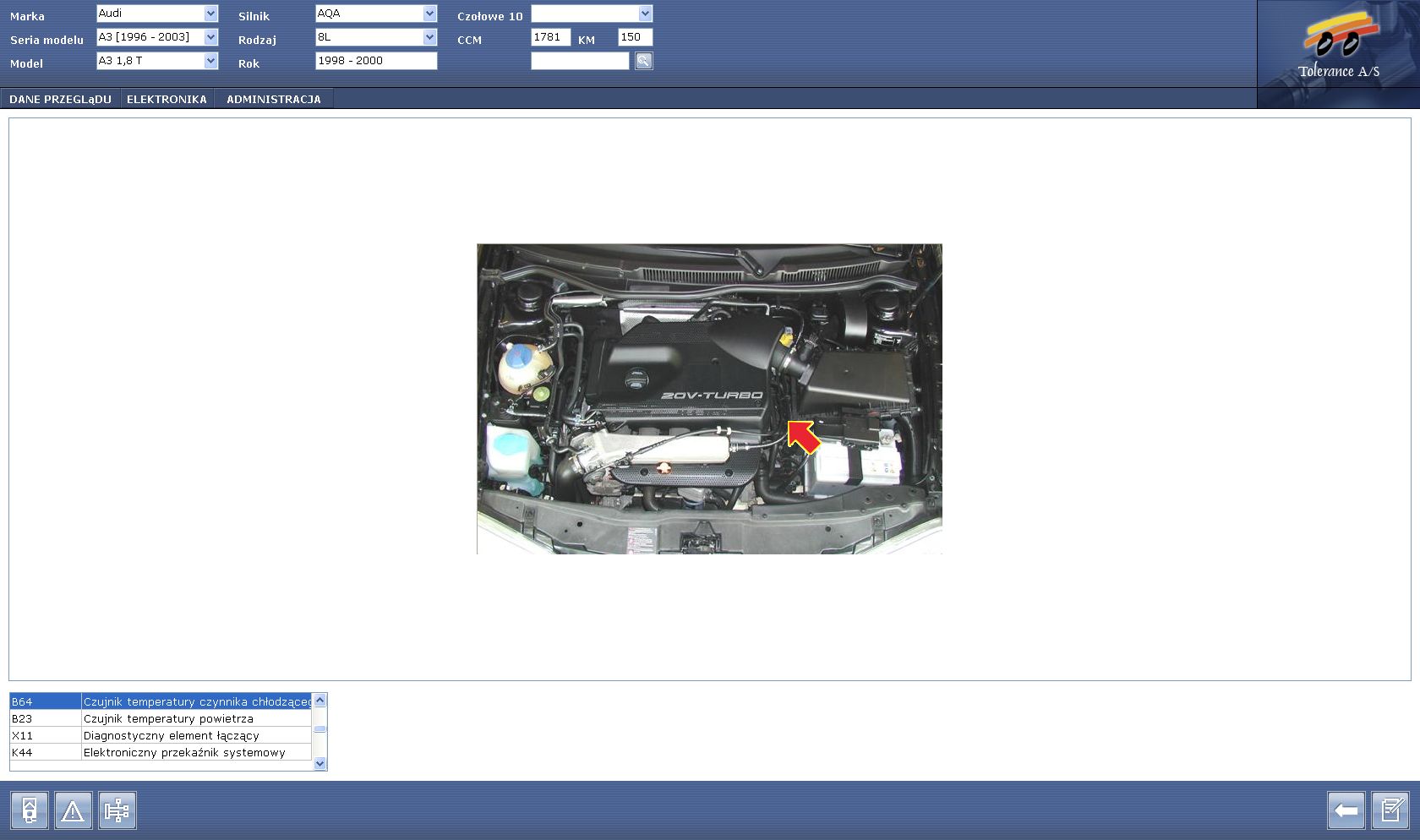

    witam, czy mógłby mi ktoś z Państwa wysłać obrazek lub szczegółowo wyjaśnić gdzie w audi a3 1.8 5v jest czujnik temperatury cieczy?? wiem że gdzieś koło termostatu ale nie wiem też gdzie on się znajduję:) proszę o pomoc

    Jeśli to nie pomoże to podaj dokładnie rok i symbol silnika
    audi a3 czujnik temperatury płynu chłodzącego audi a3 czujnik temperatury płynu chłodzącego

    ok wielkie dzięki, chyba to będzie to. jakby to nie było to napisze:) dzięki

    Tu masz foto gdzie go szukać (ten niebieski) :
    ma 4 piny czyli jest to jedna obudowa a w niej dwa czujniki G62 i G2. Pierwszy daje info o temperaturze do sterownika silnika a drugi do wskaźnika na zegarach. Usterka tylko jednego z ich i tak wymaga wymiany całości. Zanim go wymienisz sprawdź czy winna nie jest uszkodzona wiązka do czujnika lub zaśniedziałe w nim piny lub wtyczce wiązki. Co do usterki wiązki można to sprawdzić podpinając w piny wtyczki 1 i 3 zamiast czujnika opornik stały o rezystancji np. 270 Ω i jeśli VAG-COM pokaże temperaturę w okolicach 90*C a wcześniej sporo zaniżał lub pokazywał temperaturę z "kosmosu" to wiązka jest OK a uwalony jest czujnik G62.
