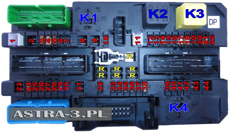

  • #6 8544011
    mariuz
    Jako że usterka nietypowa - W trzech ASO do których dzwoniłem nie spotkali się z taką usterką i nie mieli pomysłu jak pomóc - pozwolę sobie odkopać temat na wypadek, gdyby komuś jeszcze się zdarzyło:
    Bezpiecznik nr 3 w skrzynce w bagażniku do sprawdzenia.
    W razie wątpliwości: wieczorem auto sprawne, przez noc nieruszane, a rano już nie działała tablica wskaźników i większość przełączników na desce rozdzielczej.

    ma6azyn
    sztagi napisał:
    witam mam ten sam problem co mirek3850 mianowicie zero reakcji licznika ciemnosc calkowita po rzekreceniu kluczykow wl sie same swiatla .auto pali jezdzi tylko na liczniku kompletna ciemnosc .pomozcie
    Wyciągnij bezpiecznik nr 3 w skrzynce w bagażniku i włóż go spowrotem, potem odpal auto i tak za każdym razem w razie potrzeby.
    U mnie po trzecim dniu wyciągania bezpiecznika usterka ustąpiła i już więcej się nie pojawiła.
