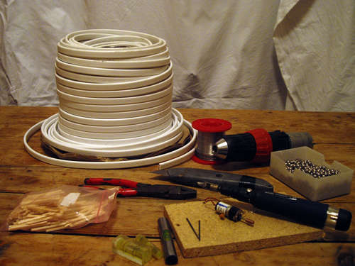

    Idea konstruowania miniaturowych kolejek górskich z drutu nie jest nowa. W Internecie można znaleźć wiele odmian tych niesamowitych urządzeń. Scott budując własną kolejkę doszedł do wniosku, że drut stosowany w instalacjach elektrycznych doskonale się nadaje do tego celu. Kolejne materiały użyte do wykonania tej zabawki to:
    - łożyska kulkowe (tutaj użyte zostały łożyska o rozmiarze 5 mm)
    - miedziany drut do instalacji elektrycznych (2.5 mm)
    - mały silniczek elektryczny

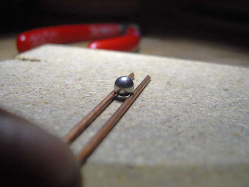

    Kolejnym etapem jest wykonanie szablonu tak aby odstępy miedzy drutem miedzianym były równe, a łożyska mogły bez zakłóceń zjeżdżać po nich. Aby zapewnić stałą odległość miedzy szynami kolejki połóż na desce dwa kawałki drutu równolegle do siebie. Następnie umieść miedzy nimi kulkę z łożyska i zmniejszaj dystans między drutami do czasu gdy łożysko straci kontakt z podłożem. Teraz za pomocą kleju przyklej zapałki do deski miedzy drutami tak aby można było ich używać jako szablonu. Później podczas przepuszczania drutu miedzy zapałkami odległość szyn będzie stała.

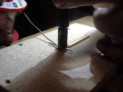

    Teraz gdy szablon jest już wykonany można przystąpić do robienia szyn kolejki. Dobrym pomysłem jest wykonanie kilku prostych odcinków, tak aby obyć się z materiałem. Do szyn wychodzących z szablonu należy co jakich czas przylutowywać prostopadle krótki odcinek drutu który będzie utrzymywać odpowiednią odległość szyn i nada im sztywności. Wskazane jest tutaj używanie lutownicy dużej mocy, z dużym grotem gdyż lutowanie tak grubego drutu nie jest łatwe. Należy też pamiętać aby nie pokryć cyną szyn od strony kontaktu z łożyskami kulkowymi, gdyż powodowałoby to opory toczenia, a nawet wypadanie kulek z szyn.

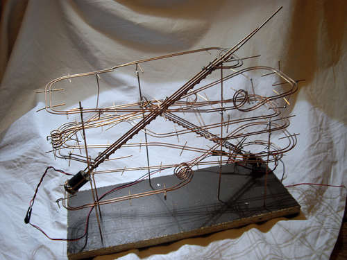

    Tworzenie krętych szyn jest jeszcze trudniejsze i wymaga praktyki. Druty należy wyginać pojedynczo, a przed przylutowaniem warto sprawdzić jak kulki toczą się na zakrętach.
    Ostatnim etapem jest zrobienie windy w postaci gwintowanego trzpienia napędzanego silniczkiem elektrycznym.
