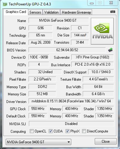

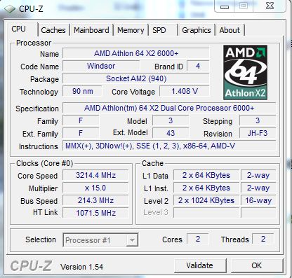

    Witam!
    Chciałbym podkręcić CPU, GPU i RAM bo nie "wyrabiają" przy niektórych grach, a jako że mało gram to nie będę kupować lepszego sprzętu.
    MoBo: Asus M3N78-EM
    CPU: DualCore AMD Athlon 64 X2, 3000 MHz (15 x 200) 6000+ Akasa AK-922 Evo Blue
    GPU: NVIDIA GeForce 9400 GT (512 MB) Silent + 120mm iCute FAN
    RAM: 2048 MB Kingstone HyperX 1066 (DDR2-800 DDR2 SDRAM) DIMM3: Kingston 2G-UDIMM 2 GB DDR2-800 DDR2 SDRAM (5-5-5-18 @ 400 MHz) (4-4-4-12 @ 266 MHz) (3-3-3-9 @ 200 MHz)
    OverClock Athlon X2 6000+, GeForce 9400GT i Kingston HyperX

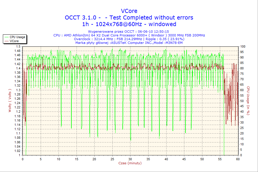

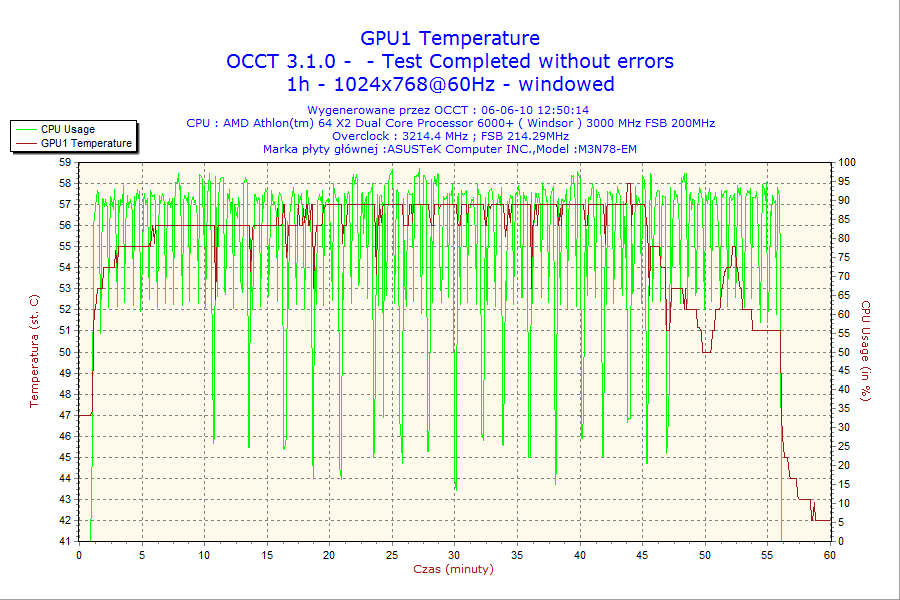

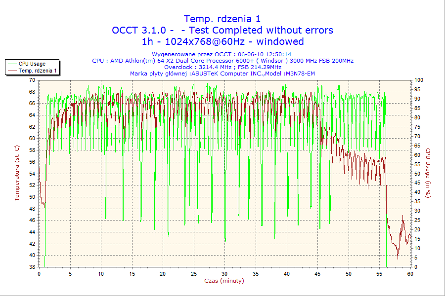

    Więc chciałbym podkręcić CPU, GPU i RAM, ale bez przesady bo nie potrzebuje ani kaloryfera w pokoju ani nie chcę mi się czekać na nowe podzespoły jak te się spalą. CPU jest teraz na OverClock-u 7%, ale jest to overclock który robi płyta główna na Profilu OC 3-5-7 % (3200 MHz (15 x 213) 6400+). Następnie GPU podkręcić delikatnie i Najbardziej mi zależy na podkręceniu RAM-u, ponieważ jest to 1066 fabrycznie ale jest taktowana na 400MHz.Z tego co słyszałem to w moim przypadku RAM się kręci razem z CPU, rzeczywiście tak jest?

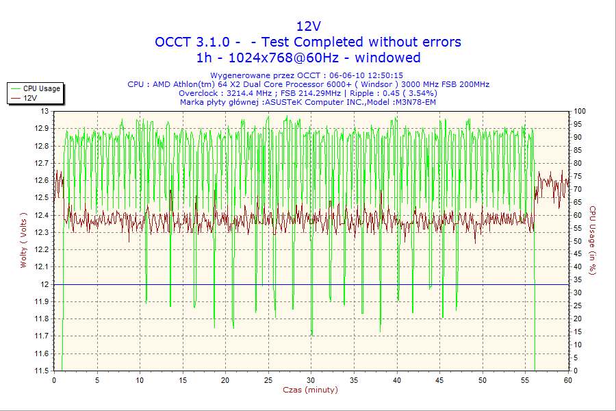

    Przy OC 7% rezultaty OCCT są takie:
    OverClock Athlon X2 6000+, GeForce 9400GT i Kingston HyperX OverClock Athlon X2 6000+, GeForce 9400GT i Kingston HyperX OverClock Athlon X2 6000+, GeForce 9400GT i Kingston HyperX OverClock Athlon X2 6000+, GeForce 9400GT i Kingston HyperX OverClock Athlon X2 6000+, GeForce 9400GT i Kingston HyperX
    W ostatnich minutach OCCT ściągnąłem obudowę dlatego temp. spadła.
    Temperatura pokojowa wynosi ok. 28-30*C, przy czym temperatury sprzętu:
    Przy obciążeniu:
    CPU: 55-60*C (otwarta obudowa); 60-70*C (zamknięta obudowa)
    GPU: 50*C (otwarta obudowa); 55*C (zamknięta obudowa)
    MoBo ok. 36*C
    Bez obciążenia:
    CPU: 40*C (otwarta obudowa)
    GPU: 40*C (otwarta obudowa)
    MoBo: 34*C (otwarta obudowa)
    Dodam jeszcze że OC jest dla mnie czymś relatywnie nowym. Nie często się "bawiłem" w podkręcanie.
    Bardzo dziękuje za pomoc!

    Temperatura CPU mówi NIE dla podkręcania.
    W tym konfigu najsłabsza jest niestety karta graficzna - żadne podkręcanie nie pomoże.

    Tak, temperatura dochodzi jak pisałeś do 70st, a ten procesor może pracować do 63st przy max napięciu 1.4V. Zresztą jak widać na screenie z CPU-Z już go ładnie na 6400 wykręciłeś :) Pamięci masz dobre i sporo... karta graficzna nadaje się do wyświetlania obrazu i do prostych gierek. Oczywiście da się podkręcać GPU, tylko że mija się to z celem. Podkręcone karty szybko kończą żywot to raz, kilka pkt w smarku to dwa i nic więcej :)

    Podkręcanie tego CPU nie ma sensu bo nie przełoży się to na wydajność w grach, wąskim gardłem jest karta graficzna. Dla świętego spokoju może kolega sobie ustawić taktowanie, napiecie i opóźnienia pamięci na sztywno, tak jak jest na nalepce na pudełku i kościach. Najlepszym obecnie rozwiązaniem bedzie zapewnienie lepszego obiegu powietrza w obudowie poprzez np. dołożenie wentylatorów + ew. wymiana pasty termoprzewodzącej na CPU.
    Mam jeszcze pytanie: jaki kolega ma zasilacz? Pytam bo wartość napięcia na linii +12V jest dość wysoka.

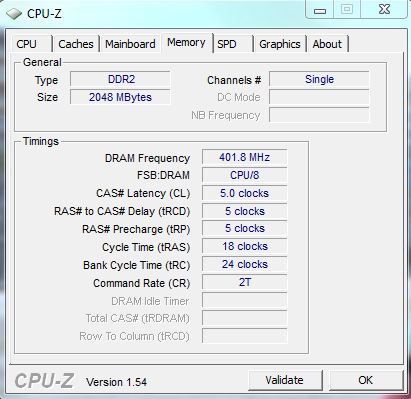

    Pytałeś o OC pamięci, wrzuć screena z CPU-Z z zakładki Memory, albo masz w tej chwili około 856 albo 643, zależy jaki mnożnik dla pamięci dałeś, Jeśli masz 4X i komp jest stabilny to super ( częstotliwość rośnie wraz z FSB (HTT) )
    Aha...przy oc proca najpierw się sprawdza na jakim HTT idzie na stockowym napięciu, potem dodaje się prądu :)

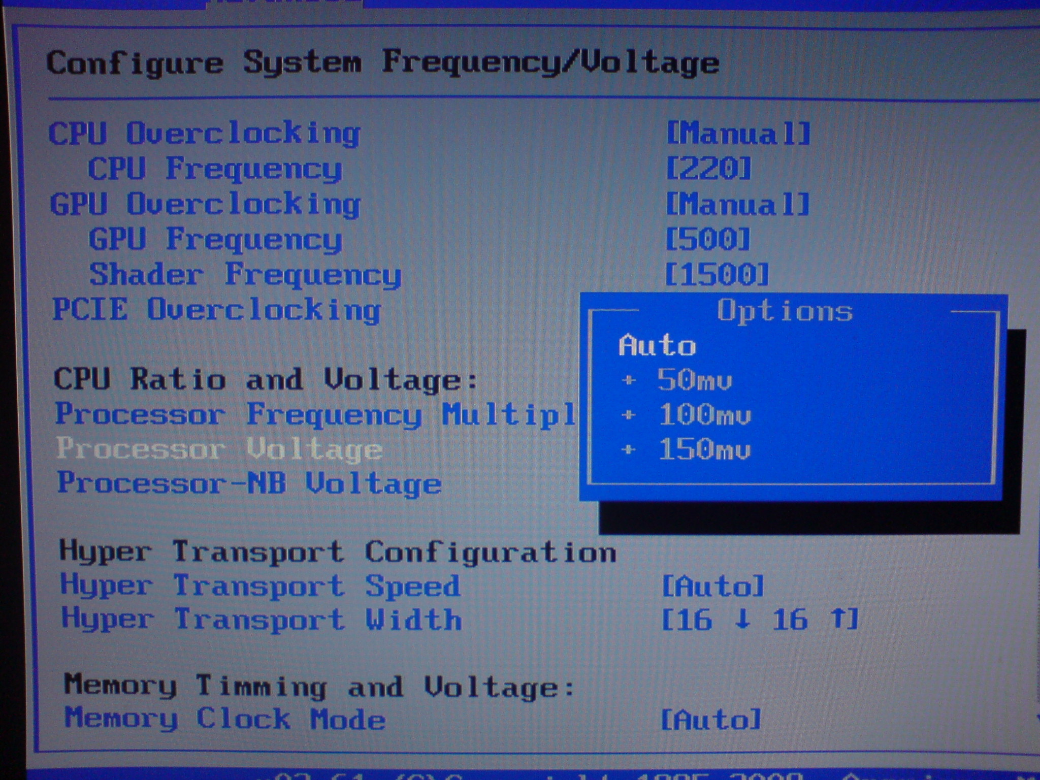

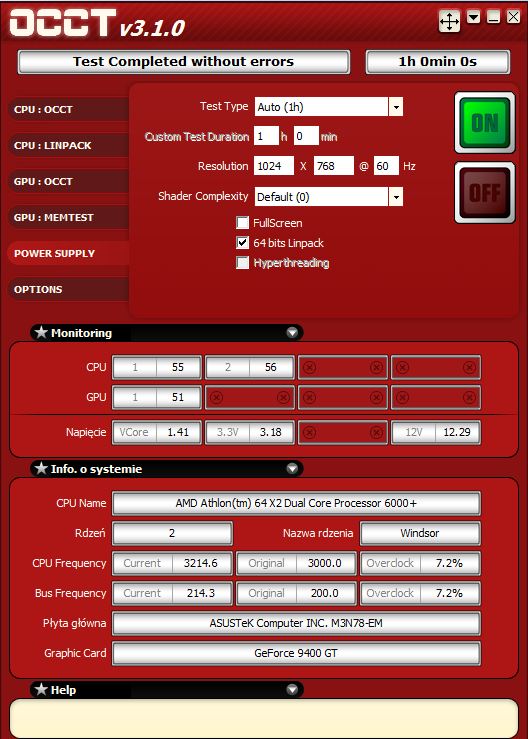

    Dodam jeszcze zdjęcia z kręcenia (poprzedniego).
    Oprócz CPU freq. wszystko jest fabrycznie. Więc od czego zacząć podkręcanie?
    Fabryczne napięcie to 1.4? A jak zmniejszyć do 1.35?
    OC zacznę od zmiany pasty i wyczyszczenia radiatora. Wygrzać najpierw pastę czy można od razu zaczynać?

    Nie masz możliwości obniżenia napięcia musisz dodać +50mv i zapisz.W CPUz zobacz jakie napięcie.

    A to zagadka hmm.. HTT 214 z ułamkiem miałeś a pamięci chodzą na 800? :D
    Skoro płyta ustawia 1.4V dla proca to tak musi być ale:
    Link
    co oznacza że taki jest prawidłowy zakres napięcia.
    Zobacz jaka będzie temperatura po zabiegu czyszczenia i wymiany pasty. W linku masz jaka może być max temperatura i raczej jej nie przekraczaj. Jeśli masz pastę na silikonie to trochę ją podsmaż :D

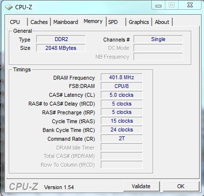

    Na 215 jest stabilnie więc go tak zostawię. Nie zmieniłem jeszcze pasty. Podniosłem napięcie o 50mv.
    Według Kingstona timingi powinny być 5-5-5-15 na pojedyncze moduły, tylko że ja teraz mam 5-5-5-18 na 400, na 533 nie powinno być inaczej?
    KHX8500D2/2G 2GB DDR2 1066MHz Non-ECC CL5 5-5-5-15 2.2-2.3V.
    5-5-5-15 przy 2.2-2.3V sam napisałeś odpowiedź ;) dowoltuj i odpalaj 1066
    Tylko po co podnosiłeś napięcie CPU skoro przedtem chodził na 1.4V 214,x ?
    Zasada OC jest taka: nie podkręcamy NIGDY kilku komponentów na raz ! Kręcisz proca OK, obniżasz ramy na 200 i jedziesz z procem krok po kroczku za każdym razem testując stabilność jakimś softem. Może się okazać że pójdzie wyżej. Kiedyś miałem tego proca, chodził 217 bez podnoszenia napięcia i 221 przy 1.5V wyżej nie kręciłem bo się grzał :]

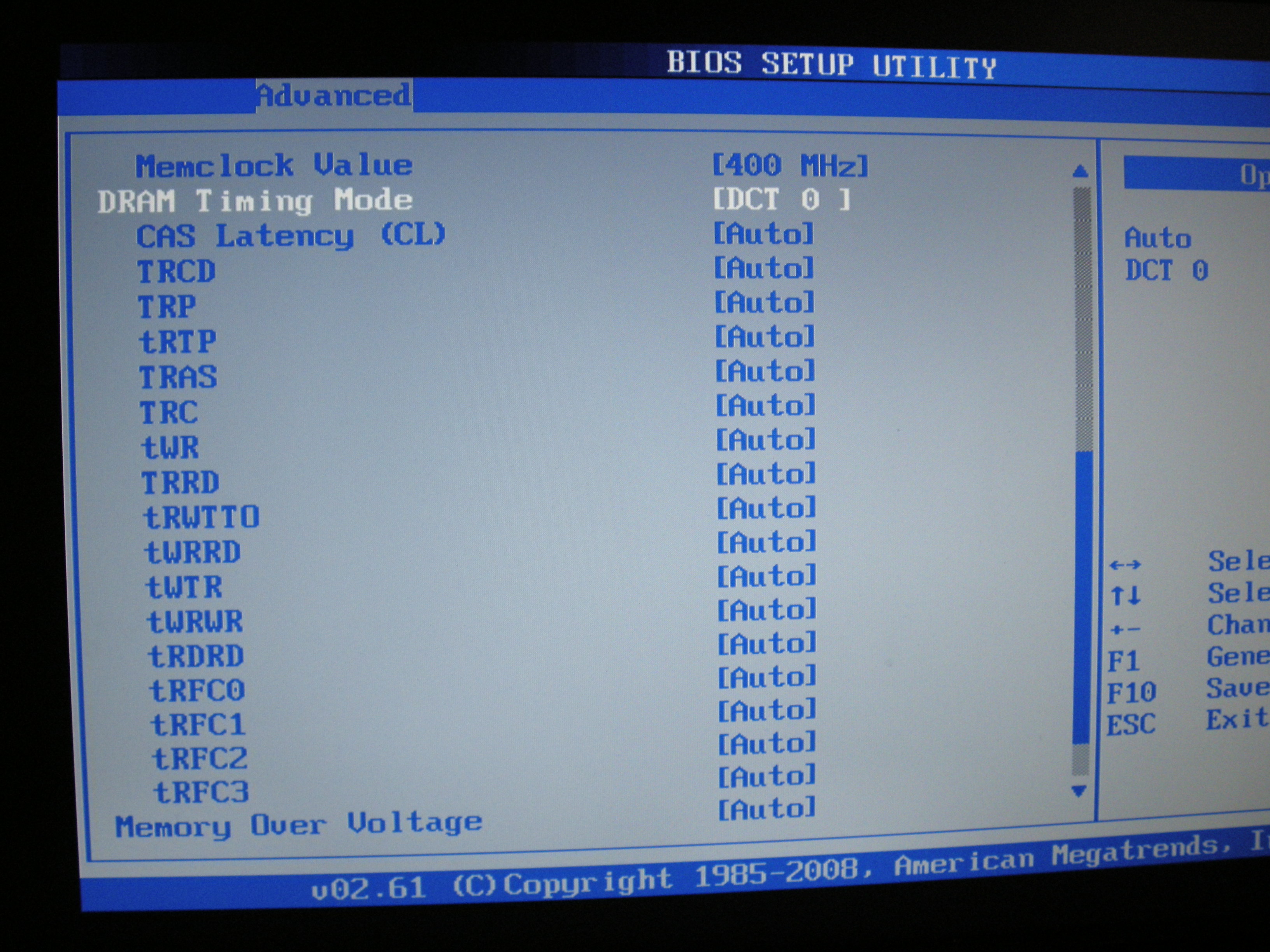

    Teraz ram. Hyper transport dałem na 1GHz. Hyper transport width na 16 16 czy 8 8?
    Następnie, jakie walory dać tutaj?
    5
    5
    5
    3-5
    15
    ale dalej już nie wiem.
    Podnieść napięcie na pamięci i na chipsecie?

    Napięcie już na auto.
    Teraz ram. Hyper transport dałem na 1GHz. Hyper transport width na 16 16 czy 8 8? [/quote]
    16 16
    Jak nie wstanie to wtedy będziesz podnosił na chipsecie
    W zakładce Adwanced / Memory Timing and Voltage / Memoru Over Voltage ustaw napięcie w zakresie 2.2V do 2.3V
    Memclock Value na 533
    CL 5
    TRCD 5
    TRP 5
    TRAS 15
    zapisz odpal testuj
    Jak nie będzie wstawał to najpierw popuść timingi 6.6.6.18

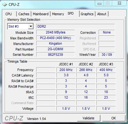

    Pokaż SPD z zakładki CPUz
    "hartge" jest szybki,pozostaje Ci tylko OC ramu.
  • #29 8162214
    hartge
    Anndreee napisał:
    To aktualizować BIOS czy najpierw resetować?
    Nic już nie rób..znalazłem... 1066 obsługuje ale z procesorem AM2+ :(
    Ale skoro to takie dobre pamięci to wal 4.4.4.11 i próba:) TRAS 11 nie 12 jak zakłada SPD.. athlon64 woli 11, no i masz gwarancję że do 2.3V nic im nie będzie to męcz ile się da :)
