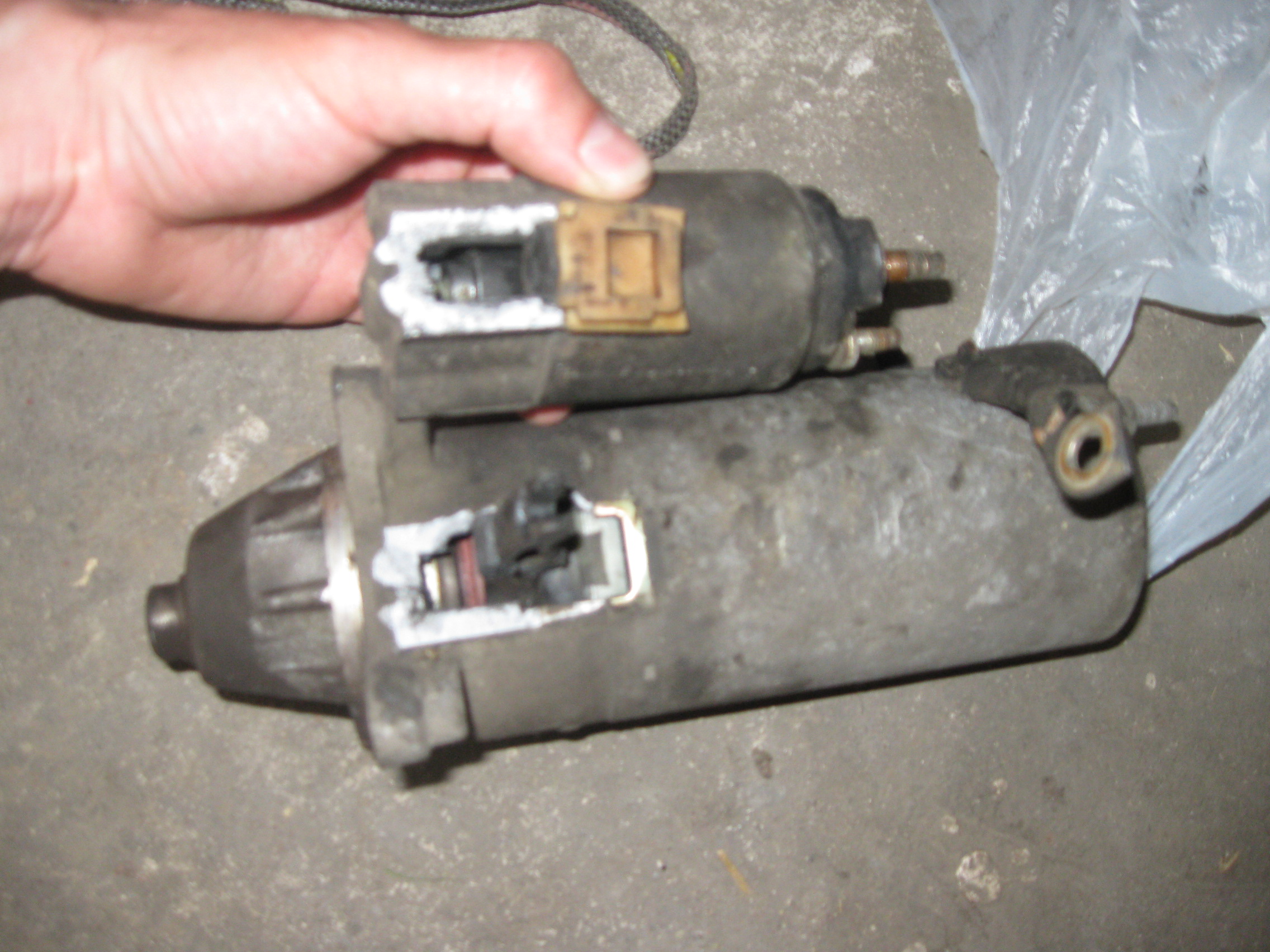

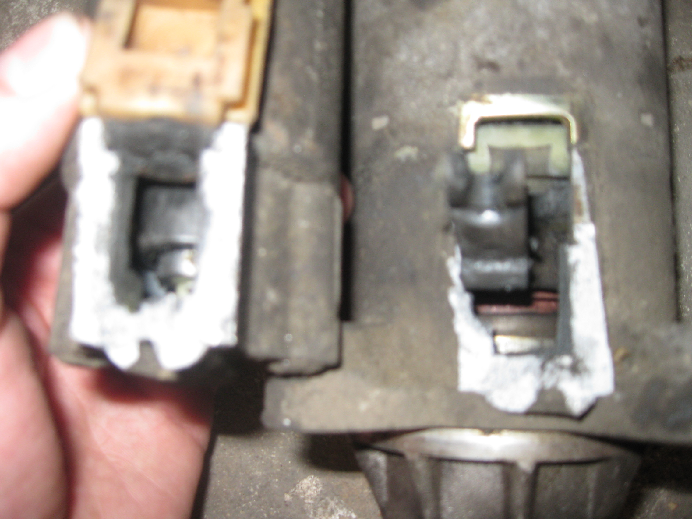

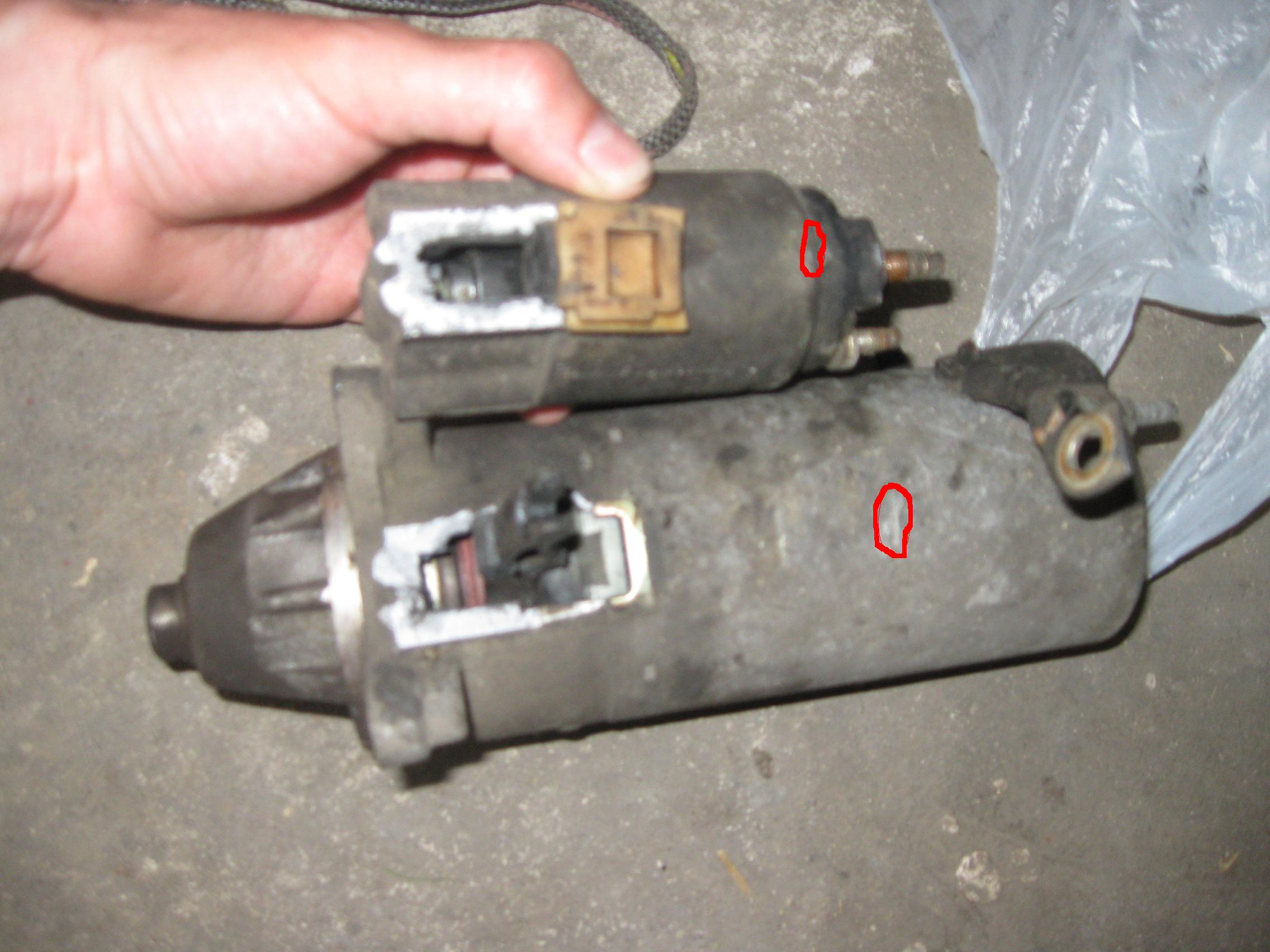

    Chciałbym o wasze opinie dlaczego mi tak pękł rozrusznik jak na poniższych fotach.
    Może nadmienię, że wczoraj został wymieniony rozrząd i wszystko było ok. Dzisiaj jeszcze ze 2 razy odpalił fakt faktem, że z trudem zresztą tak samo jak przed wymianą rozrządu i za 3 razem już tylko kręcił rozrusznik a nie zazębiał.
    Także czekam na wasze typy co mu mogło zaszkodzić.
    Fiesta 1.8D 99r. pęknięty rozrusznik. Fiesta 1.8D 99r. pęknięty rozrusznik. Fiesta 1.8D 99r. pęknięty rozrusznik.

    wicher84
    hmm czyli twierdzisz, że coś źle został złożony rozrząd?? Tylko dziwi mnie to, że po wymianie rozrządu silnik odpalał i jeździł bez wyraźnej różnicy jak przed.
    Nadmienię może jeszcze, że teraz rozrusznikiem się ciężko kręci jak przypuszczam w stronę roboczą a w drugą idzie lekko.
    Motronik w wyniku kolizji czego elektromagnesu z jarzmem?? jak tak to też na to wpadłem tylko dlaczego elektromagnes z tym jarzmem takiego bałaganu narobił??

    viper555
    Sprawa prosta jak ułamanie świeże ubili mechanicy, jak częściowo to samochód po kolizji jak pisze Motronic.P
  • #5 8162562
    wicher84
    Ułamanie wygląda mi na bardzo świeże :( czyli źle mi założyli rozrząd?? A jest możliwość że silnik przy odpalaniu miał za wcześnie ustawiony kąt wtrysku i chciał się obrócić w drugą stronę??
  • #6 8162598
    barubar
    To nie ma nic wspólnego z rozrządem w sensie jego poprawnego ustawienia. Nawet gdyby "odbijał" przy odpalaniu. To uszkodzenie typowo mechaniczne.
    Od czoła rozrusznika śladów uderzenia czy zapierania się nie ma?
  • #7 8162631
    Błażej
    Przecież tam jest sprzęgło jednokierunkowe. Jak odpala silnik, to zaczyna się kręcić szybciej niż rozrusznik i jakoś do tej pory to działało.
    Poza tym, dźwignia jest plastikowa, więc jakim cudem ocalała?
    To mechaniczne działanie z zewnątrz.Szukaj śladów uderzenia, czy innego oddziaływania.
  • #8 8162632
    wicher84
    Właśnie oglądałem rozrusznik ze wszystkich stron czy czasem nie podparli za niego silnika jak robili rozrząd i nie ma żadnego śladu. Zahaczenie o coś wystającego z jezdni raczej niemożliwe bo jest dużo wyżej od miski.
  • #9 8162666
    Błażej
    A nie próbowali powiesić silnika za rozrusznik? Nie ma odcisku pasa?
  • #10 8162772
  • #11 8162948

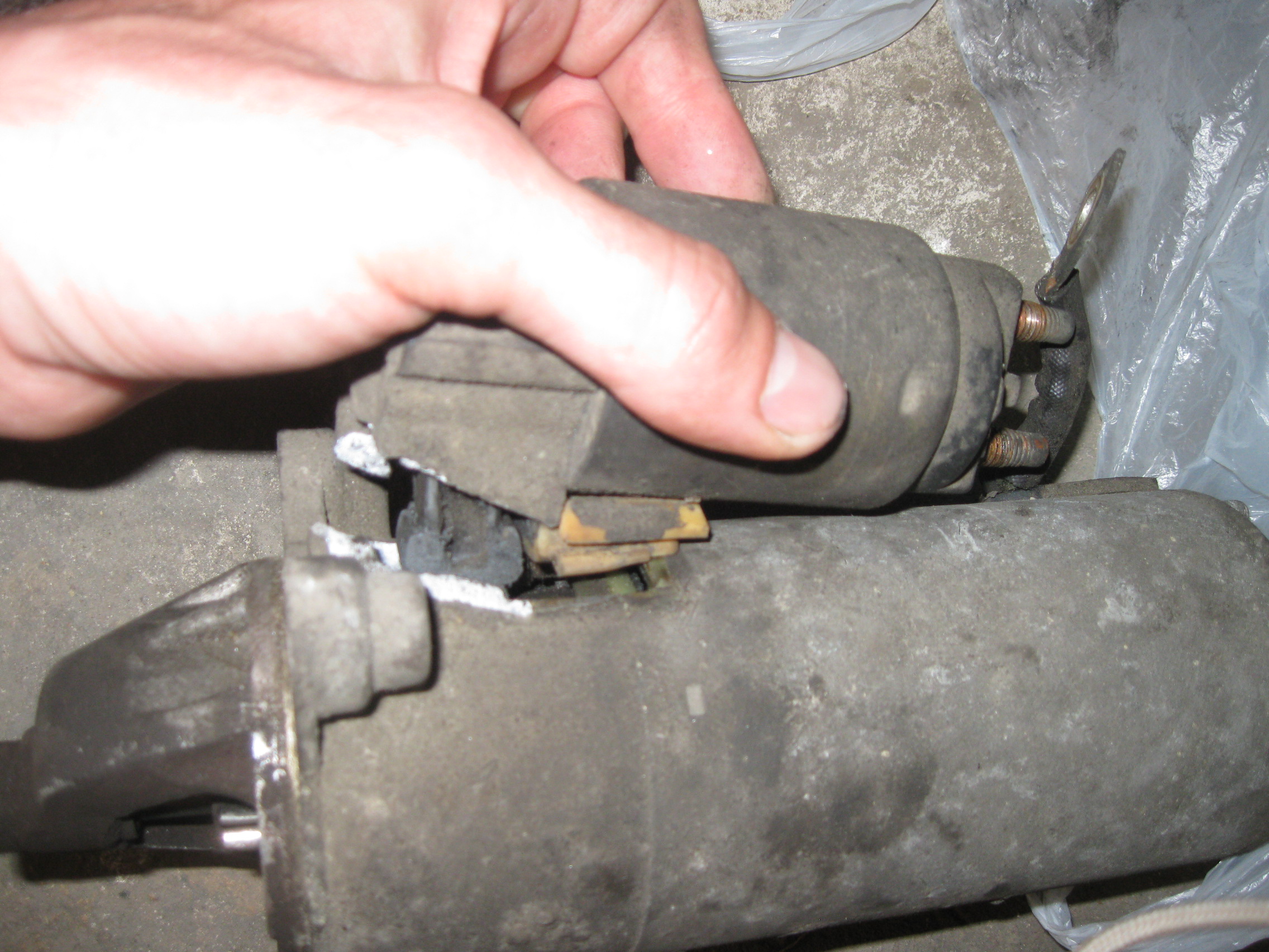

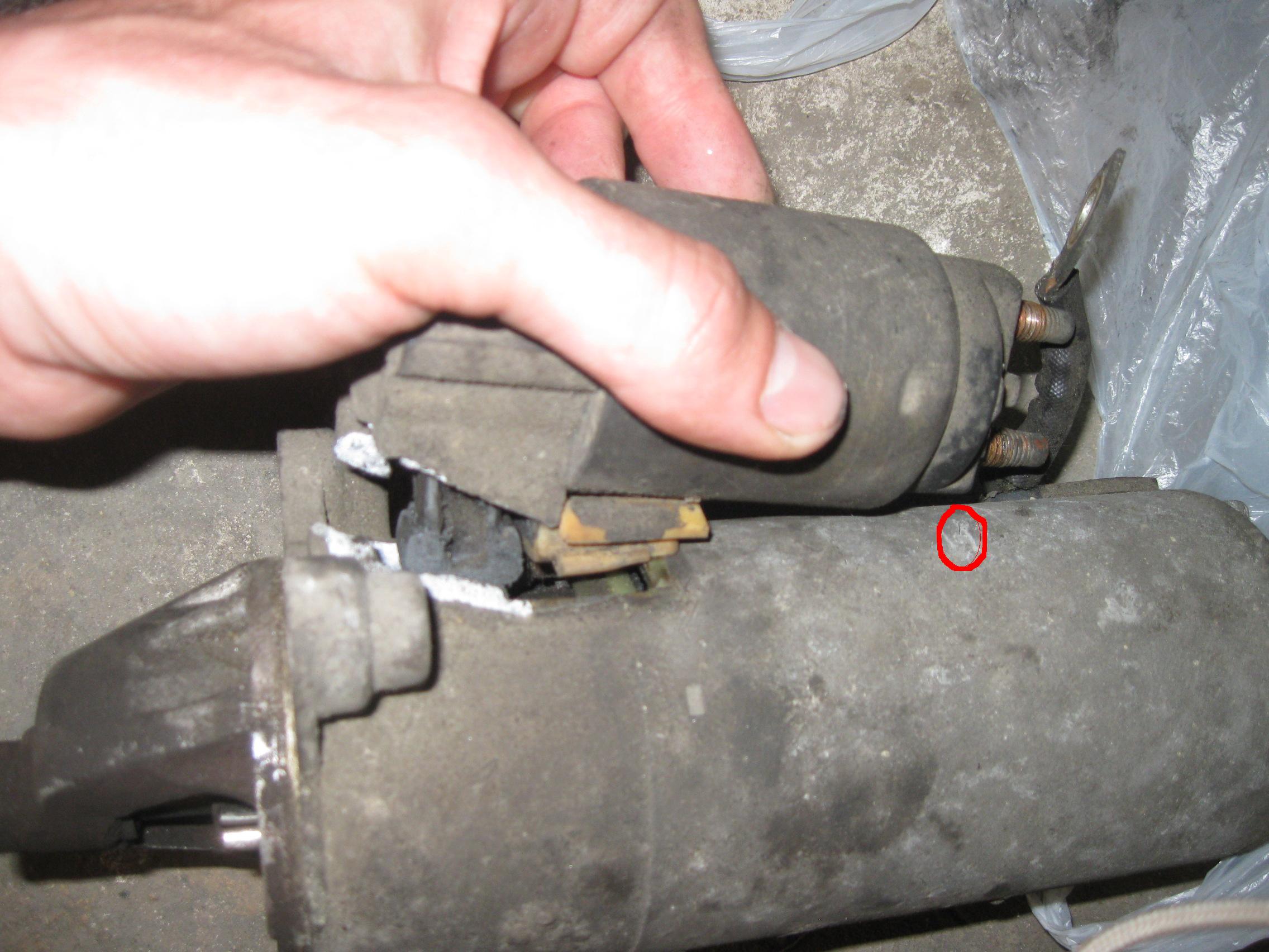

    wicher84
    No dobra wymienię rozrusznik albo głowiczkę i będzie to samo to się wtedy wqrw... Ale do rzeczy. Myśląc logicznie to rozrząd nie ma z tym nic wspólnego i nawet źle złożony to tak się stać nie mogło. Zresztą auto troszkę jeździło po wymianie i nic niepokojącego się nie działo. Przyglądając się jeszcze raz znalazłem jakby małe okaleczenia rozrusznika zaznaczone na zdjęciach.
    I dowiedziałem się jeszcze jednej rzeczy, że jak wymieniali rozrząd to bardzo często podnosili auto na podnośniku kolumnowym i za chwila opuszczali. A przy wymianie rozrządu trza odkręcić poduszkę wiec silnik sobie jeździł góra dół. Pewnie nie widzieli że kable od akumulatora do rozrusznika się naciągają i to mogło być jedną z prawdopodobnych przyczyn ułamania. Jutro prawdopodobnie będę miał inny rozrusznik i zobaczę czy czasem się nie rozwali tak samo. O efektach poinformuję. Dzięki za pomoc.
    Ps.
    Motronic gdzie mogę szukać takiej głowiczki?? Zrobię sobie zapasowy rozrusznik jak takową znajdę chociaż nie wiem czy mi się to będzie opłacało.
  • #12 8163029
  • #13 8163272
    wicher84
    Pospawać raczej ciężko będzie. Jutro mam mieć inny rozrusznik to z tym starym będę kombinować.
