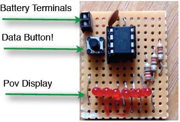

    Przedstawiony gadżet z wyświetlaczem złożonym z sześciu diod LED nie jest niczym nowym ani rewolucyjnym. Jednak interesujące jest w nim to, że jest bardzo mały – można go zbudować z elementów SMD na małej płytce PCB i zasilać bateryjką 3V, a ponadto wyświetlane znaki programuje się za pomocą jednego przycisku.
    Projekt oparto o mikrokontroler Atmel ATTINY25 i wykorzystuje trzy ścieżki danych do kontrolowania 6 diod LED. Znaki wprowadza się za pomocą przycisku w sposób podobny do Alfabetu Morse’a – autor nazwał swój kod – PhorseCode (każda litera to 3-bitowy kod).

    No i warto zaznaczyć, że kit kosztuje niecałe 11 euro. Każda litera to kod 3 lub 4 bitowy, diody zapewne charliepleksowane.
    Przyznam szczerze, że patrząc na takie projekty czuje się jak zboczeniec. Lutuję diody równo, nawet opiłowuję krawędzie płytki pilnikiem. Na szczęście pozwoli odchodzę od tych deprawujących praktyk.
    Każdy projekt przecież można zbudować z SMD?... A tu na zdjęciu akurat, jak w mordę strzelił, widzimy elementy przewlekane :D Dodatkowo, słusznie kolega powyżej zauważył - wykonanie jest wyjątkowo niechlujne.
    ...i kolejny dzień w dziale DIY Zagranica :| stojak na aparat z kilku rurek, mrugające ledy... opamiętajcie się ludzie, proszę!
