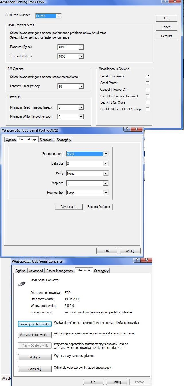

    Szukałem na forum podobnego problemu jednak nic takiego nie znalazłem więc piszę.
    Zakupiłem kabel usb -> obd2 do testowania mojego seata cordoby 1.6 ALM, 98r. Kilka razy udało mi się połączyć wg. instrukcji podanej wraz z programem Polski Vag 4.9. Niestety gdy koleżanka poprosiła mnie o diagnozę golfa 4 podłączyłem gniazdo do innego portu usb. Wg. instrukcji należało ponownie skonfigurować sterowniki więc tak też uczyniłem jednak program nie może się połączyć z sterownikiem żadnego samochodu. Załączam printy z ustawień sterownika oraz zdjęcie kabelka.
    system to vista home sp2
    kabel to VAG KKL do samochodów z grupy VW ( AUDI, SEAT, SKODA, VW)
    Proszę o pomoc.

    Spróbuj np. VAG-COM, podejrzewam że problemem jest własnie Vista. A kabelków jest masa kolego więc sprecyzuj jaki masz.

    Próbowałem:
    - Polski Vag 4.9
    - Vag Com 0.81a
    - Vag Com 2.081
    - vwtool
    Każdy z tych programów łączył się bezproblemowo do czasu pomyłki z portami usb.

    A nie możesz reinstalować sterowników??
  • #5 8168895
    5h00t3r
    Próbowałem odinstalować w panelu sterowniki i wgrywać od nowa i tak na każdym porcie usb. Nie wiem już nawet gdzie szukać bo chyba wszystko sprawdzone.

    czyść też rejestr.
  • #7 8173915
    5h00t3r
    Postaram się też rejestr wyczyścić ale szczerze mówiąc nie wiem pod jakim kątem go przeszukiwać. Wpisuję usb i pokazuje się niezliczona ilość kluczy. W jakim dziale szukać? classes root, current user czy inny? I pod jaką nazwą?
    Jutro będę miał trochę wolnego czasu więc postaram się coś poszperać.
    Ponownie odinstalowałem sterowniki. Tym razem wybrałem źródło online zamiast z folderu na dysku( tak jak pierwszym razem) ale nawet to nic nie pomogło. Aktualizowałem sterowniki - brak rezultatu. Spróbuje jeszcze ściągnąć PC-ta do garażu i z niego się podłączyć, ale trochę słońca się pokazało i nagle wolnego czasu brak.

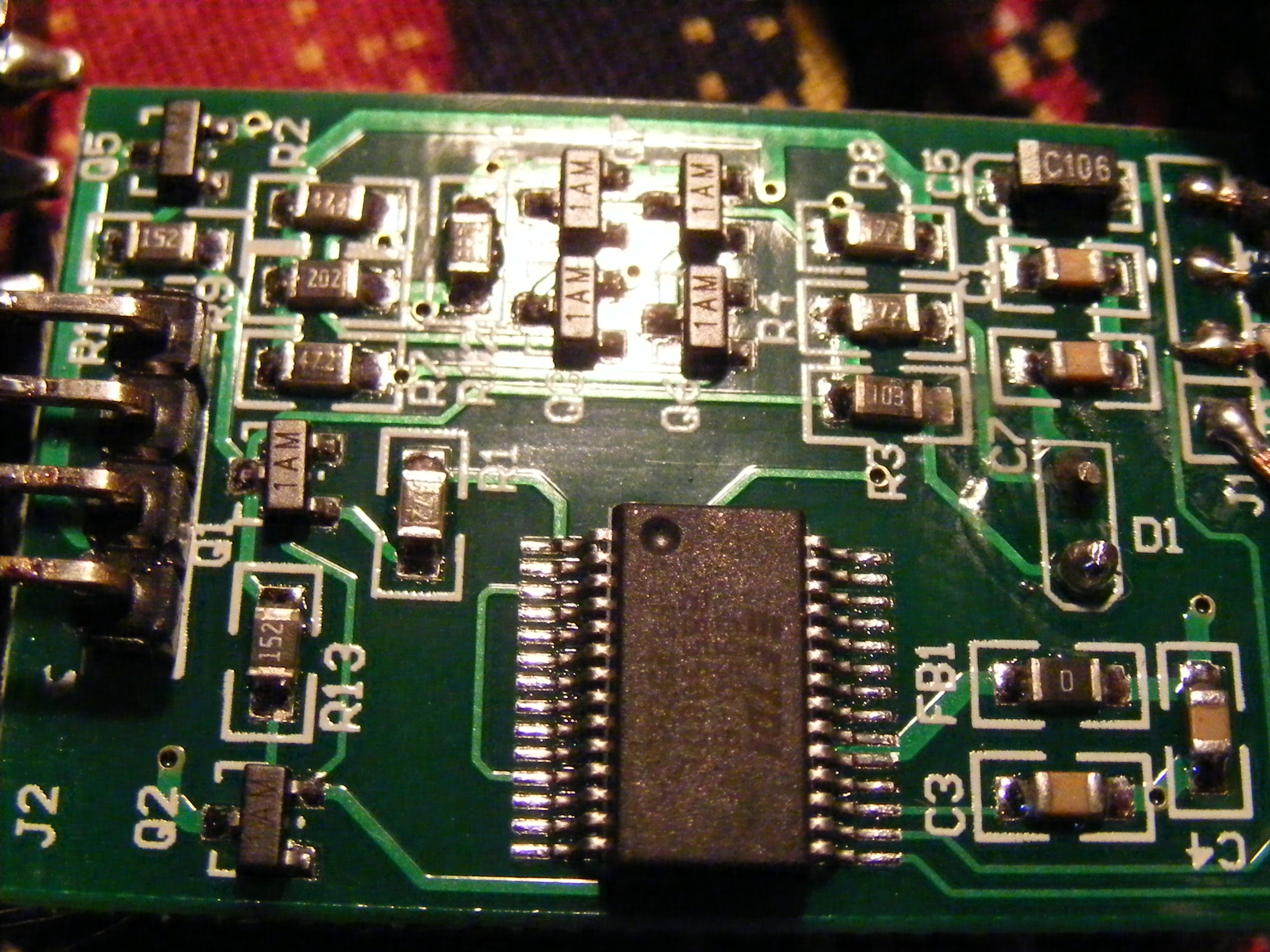

    Tak jak obiecywałem zniosłem do garażu stacjonarny komputer na którym nigdy nie był instalowany żaden program diagnostyczny ani nie był podłączany kabelek. System to xp professional sp3. Próbowałem w różnych konfiguracjach i niestety brak komunikacji pomiędzy kompem a samochodem.
    Jaki mam z tego wyciągnąć wniosek? Kabel uległ uszkodzeniu po około 3 użyciach?
  • #9 8189312
    polonez15
    Poziom 33  

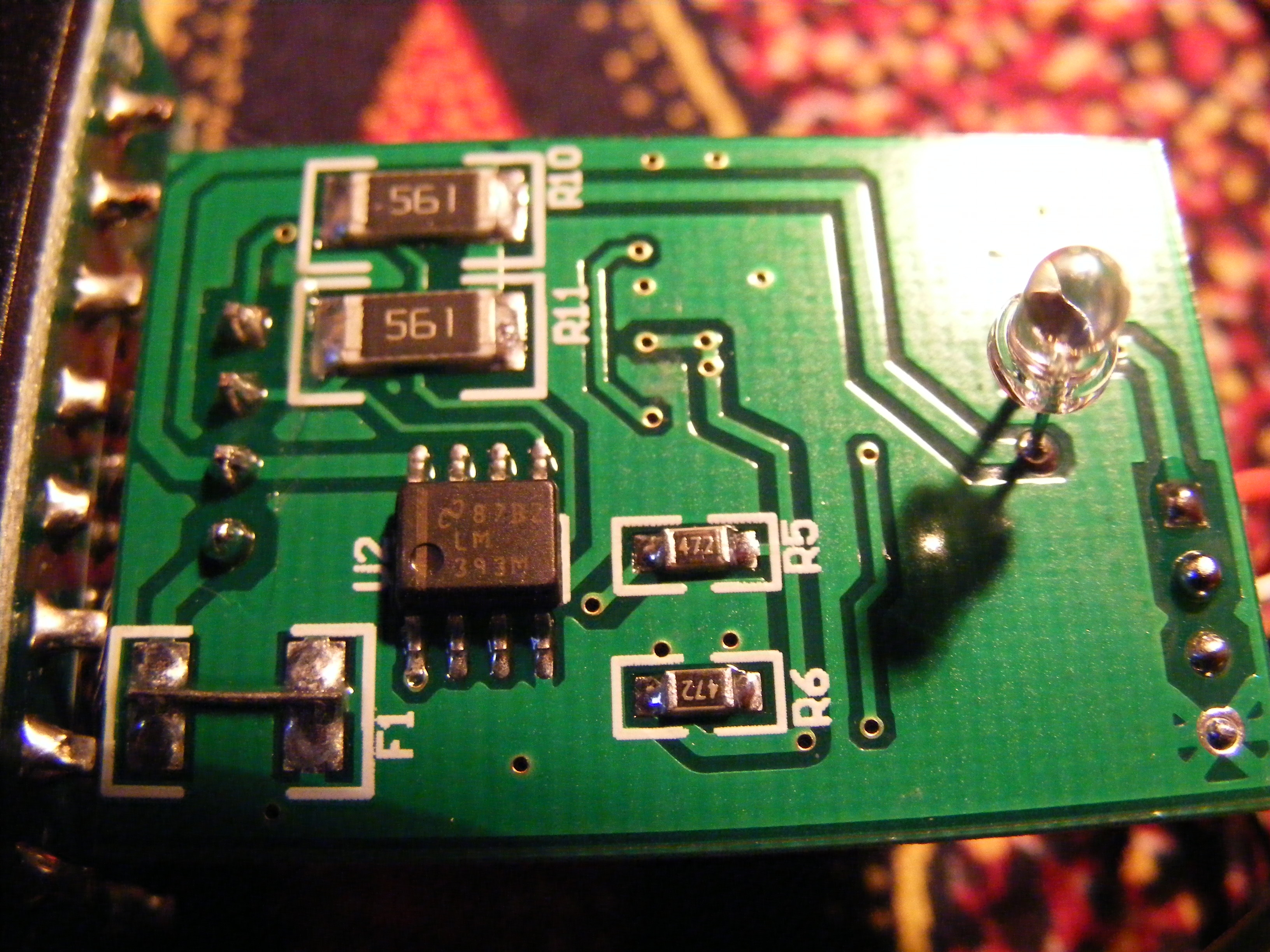

    W takim razie wymazała CI się pamięć 93c46, jeśli w kablu takowa jest.
  • #10 8189482
    5h00t3r
    Załączam zdjęcia makro w dużej rozdzielczości płytki kabla z obu stron.
    Gość który mi to sprzedał na aukcji udziela miesięcznej gwarancji rozruchowej więc mam jeszcze troszkę czasu. Zastanawiam się czy to uzna?
    Seat Cordoba, kabel USB-OBDII, brak komunikacji Seat Cordoba, kabel USB-OBDII, brak komunikacji
  • #11 8234514
    5h00t3r
    Kabel został wymieniony a w ramach rekompensaty otrzymałem dodatkową przejściówkę. Teraz nie ma problemów z podłączeniem do sterownika samochodu.
