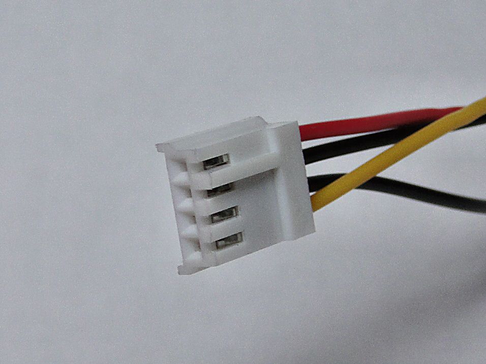

    Cześć, Zakupiłem Panel Aerocool PowerWatch, ale 3 kable mi spokoju nie dają:
    Panel Aerocool PowerWatch, podłączanie kabli.
    I podłączyłem go tu:
    kolejne kabelki takie:
    które ułożyłem w tej samej kolejności co kabelek na pierwszym zdjęciu ( z VCC, USB -, USB +, GN ) i włożyłem kabelki z numerem 1 do górnych pinów, a kabelki z numerem 2 do dolnych pinów.
    Teraz mi powiedzcie czy dobrze to podłączyłem. Nie chcę uwalić panela albo płyty głównej.
    #2 8166549
    Marek Nawrocki
    Witam !!
    Jeśli rozpiska pinów na płycie zgadza się z tym co podłączyłeś to , napewno dobrze podłączyłeś , oznaczenia USB+ i USB- to to samo co D+ i D- to są sygnały danych DATA+ i DATA- oznaczane także USB+ i USB-
    Pozdrawiam!!

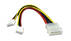

  • #13 12185646
    Kasek21
    Do panelu trzeba dopowadzić zasilanie - złącza po prawej stronie - stosuje się wtyczki miniMolex.
    Czerwony +5V, Żółty +12V, Czarne to GND.
    Złącze audio podpinasz do złącza audio na płycie głównej, to samo tyczy się złącza USB.
    Do złącza zaznaczonego kółkiem nie trzeba nic podpinać.
  • #14 12185748

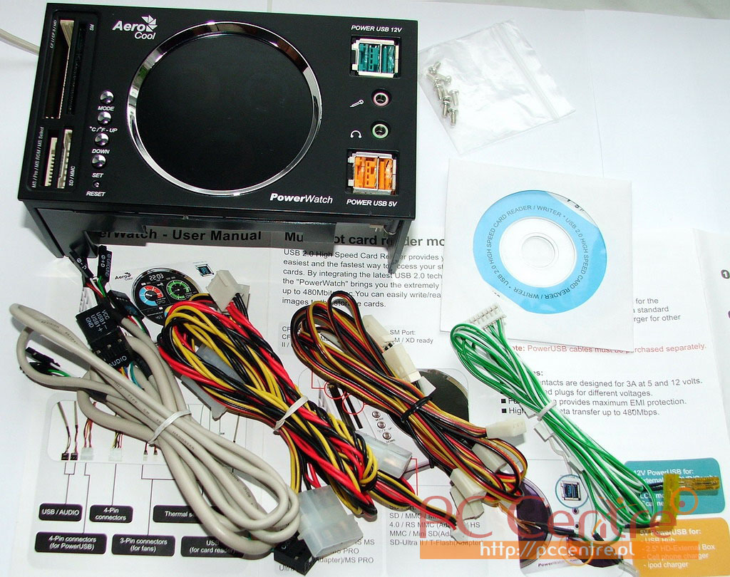

    XymoX_R
    Dzięki Kasek21 za odpowiedzi. Więc sugerujesz w takim razie taki kabelek ...
    ...i gniazdo opisane jako +5V podpinam minimolexem i drugie opisane jako +12v podpinam drugim minimolexem (moja dedukcja by się tu nie sprawdziła :P )
    dlatego że problem w tym.. że googlując po obrazkach z tym panelem te kable wyglądają trochę inaczej..
    Tutaj widać że minimolex jest chyba zrobiony z +5v/+5v/gnd/gnd (sugeruję się kolorami) i pewnie wpinany do gniazda po prawej stronie opisanego jako +5V ... drugiego niestety na zdjęciu nie widzę ale po ilości splątanych żołtych domyślam się że w przypadku gniazda +12V jest ta sama zależność czyli +12v/+12v/gnd/gnd.
    Co by sugerowało że to są gniazda do zasilania [PowerUSB +5V] i [PowerUSB+12V], których wejćsia są z przodu panelu. Stąd pytanie o to nieobsadzone gniazdo POW.
    Następny obrazek też raczej potwierdzałby moją dedukcję. Panel Aerocool PowerWatch, podłączanie kabli.
    To co zasila Panel LCD to byłby trzeci kabel z tego zdjęcia (4 pin connectors). I właśnie o to całe zło potrzebuję potwierdzenia bo nie chcę nic spalić.
  • #15 12189052
    XymoX_R
    Jednak miałem rację.
    Gniazdo "POW" to główne gniazdo zasilające Areocool PowerWatch, posiada piny [+12V][-12V][-5V][+5V] - musiałem sobie taki kabel dosztukować ponieważ gniazdo jest mniejsze niż miniMolex(fdd).
    ... natomiast po prawiej stronie gniazdo opisane jako "5V" i drugie, jako "12V" odpowiednio do zasilania gniazd PowerUSB na froncie panelu. I te gniazda są obsadzone [+5V][+5V][GND][GND] i odpowiednio [+12V][+12V][GND][GND].
    Piszę, może komuś się przyda.
