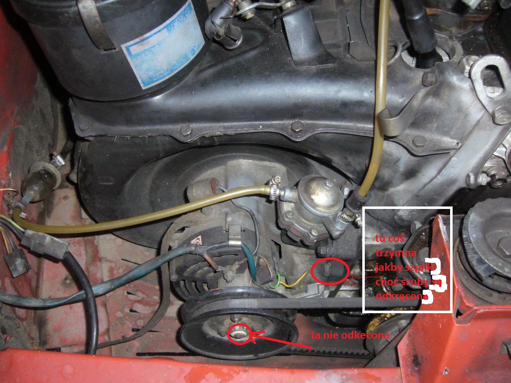

    Mam taki problem.
    Nie mam ładowania w maluszku i musze wymienić alternator.
    Ale nie zbytnio wiem jak.
    Śruby już wszystkie odkręciłem, pasek zdjąłem ale nadal nie moge alternatora wyjąć.
    Trzymają go jakby takie szpilki przy tym dolocie co jest przykręcany na 4 śruby do silnika.
    A w bok nie moge go przesunąć ponieważ są ograniczniki przy tych śrubkach co nakrętki na nie przychodzą przy kole zamachowym.
    Jak go wyjąć? Proszę o pomoc jak go wymontować.

    Witam. Czy kolega odkręcił nakrętkę z wentylatora? Można do niej się dostać przez zdjęcie rury ssącej.

    Która to? ta duża przy kole pasowym?
    Bo koło pasowe zdjąłem ale nakrętki tej dużej nie odkręciłem.
    Oto zaznaczyłem co odkręcone a co nie

    Taka sama, tylko z drugiej strony alternatora. Uważaj, tam też jest klinek. Polecam założyć z powrotem koło pasowe by przytrzymać, zablokować wirnik do okręcenia tej nakrętki z tyłu- przy wentylatorze.

    Jak z drugiej strony a jak tam dojść? No ale jak tam dojść kluczem to jest za silnikiem? Od strony siedzeń? I czy trzeba wyjąć belkę mocującą silnik aby wyjąć alternator?

    Mnie się udawało przez kanał ssący- po zdjęciu rury ssącej. Ale można sie pobawić i rozkręcać całą obudowę.
    A że tak zapytam. Po co chcesz go wyjąć?

    Bo chce go wymienić bo ładowania nie mam. No ok czyli belki nie musze wykręcać a śrube mam odkręcić poprzez ten kanał co do ogrzewania jest ta rura?

    Tak przez rurę. Ale powiem Ci że wymiana szczotek, czy regulatora a nawet diod nie wymaga wyciągnięcia alternatora. Trzeba się trochę wytężyć, ale się da. Z regóły raczej nic innego nie siada.
    Kontrolka ładowania świeci?

    Ja to kiedyś odkręcałem kluczem do kół od malucha , zdejmowałem spirorurę i można dojść , tak poza tym to masz tam jeszcze dwie śruby do odkręcenia poza tą z tyłu . W podstawie jest kołek ustalający .
