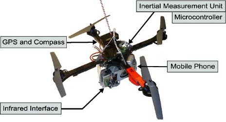

    Prezentowany tutaj Quadcopter wykorzystuje cztery potężne silniki bezszczotkowe, czujniki podczerwieni oraz akcelerometry. Silniki posiadają elektrycznie sterowany komutator. Cewki są nieruchome, a magnesy są umiejscowione na wirniku. Ze względu na zwiększoną precyzję sterowania w porównaniu z konwencjonalnymi silnikami elektrycznymi użyto właśnie silników bezszczotkowych.

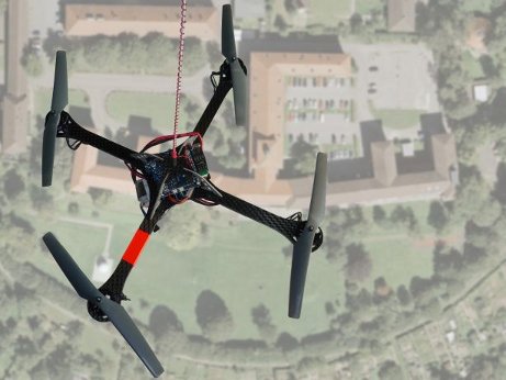

    Założeniem projektu jest lot autonomiczny bez kontaktu z bazą. Głównymi elementami robota są moduły odpowiedzialne za kontrolę lotu, generowanie map oraz planowanie ścieżki lotu w trzech wymiarach.
    4-śmigłowy autonomiczny robot
    Głównymi wyzwaniami takiego projektu są:
    - kontrola lotu
    - rozwiązania konstrukcyjne zapewniające niską wagę robota
    - trójwymiarowe mapowanie terenu
    - trójwymiarowe określanie ścieżki lotu
    - wizualna samo-lokalizacja
    Aby możliwa była samo-lokalizacja robota na podstawie wyglądu środowiska konieczne było znalezienie sposobu na obrazowanie terenu. Metoda ta musiała być tania i wykorzystująca lekkie rozwiązania sprzętowe. Do tego celu wykorzystana została kamera na podczerwień wyjęta z pilota do gry Wii marki Nintendo. Kamera sterowana przez 8-biotwy mikroprocesor sprawdza umiejscowienie robota z częstotliwością 50 Hz. Waga kamery to 0.4g i jest nie większa od monety.
    Robot zaprogramowany został tak aby utrzymywać się w powietrzu bez pomocy operatora. Specjalne algorytmy sprawdzają obraz z kamer, a także odczyty akcelerometrów dbając o zachowanie poziomu i odpowiedniej wysokości. Głównym problemem i wyzwaniem jest zasilanie robota. Idealnym scenariuszem byłaby bateria o nieskończonej pojemności i zerowej wadze. Niestety jest to niemożliwe i dlatego urządzenie to potrzebuje ingerencji operatora w celu uzupełnienia energii akumulatorów.
