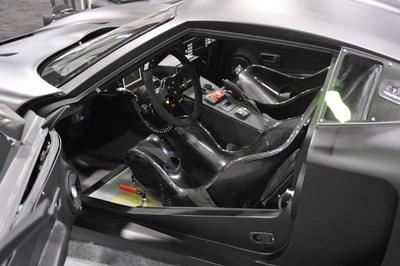

    Nowy samochód hybrydowy firmy Capstone Turbine Corporation jest innowacyjnym rozwiązaniem technologicznym w świecie samochodów hybrydowych. Może być napędzany silnikiem elektrycznym, lub też bardzo wydajną mikro-turbiną zapewniającą niską emisję spalin. Odczucia kierowcy można porównać do posiadania bardzo czystego i cichego silnika odrzutowego pod maską. Auto jest nadal w fazie testów. Jego opracowanie było możliwe dzięki współpracy z szefem Electronic Arts Richardem Hillemanem.
    Pojazd ten charakteryzuje się smukłą linią, niskim zawieszeniem nawiązując swoim wyglądem do samochodów sportowych. Również jego osiągi nie odbiegają niczym od pojazdów torowych. Nie jest to bowiem auto ospałe, rozwija ono bowiem prędkość 100 km/h w niecałe 4 sekundy (3.9s). Prędkość maksymalna wynosi natomiast 240 km/h. Są to zaskakujące wyniki jak na auto które ma przede wszystkim być przyjazne dla środowiska. Zasięg na pełnym baku wynosi 800 km.
    Za napędzaniu pojazdu odpowiada 40-konna mikro-turbina Capstone C30 zasilana paliwem diesla. Alternatywnym źródłem zasilania pojazdu są baterie litowo-polimerowe, które mogą zostać naładowane przez posiadacza auta w domu. Zapewniają one 130 km jazdy bez zatruwania środowiska spalinami. Gdy energia zawarta w akumulatorach kończy się samochód po cichu załącza mikro-turbinę aby móc nieprzerwanie kontynuować jazdę. Emisje spalania turbiny są bardzo niskie.
    Samochód wygląda bardzo ciekawie, prowadzi się lekko i nie wymaga wielu czynności serwisowych oprócz ładowania akumulatorów. Wysoka wydajność silnika zapewnia wspaniałe osiągi jak na samochód hybrydowy. Jest to doskonałe auto, dla ludzi którzy chcą połączyć ekologię z wysokimi osiągami.

    Dobra niech nam baterie padną to jeździmy 40 konnym maluchem z silnikiem turbinowym... A tak na serio to ile to wazy i ile silniki elektryczne maja mocy że ma do sety 4sek....
  • #3 8168968
    bibi717
    Coś nie chce mi się wierzyć. Jak 40 konna turbina może rozpędzić 1,5t auto do setki w 3,9s i osiągnąć prędkość maksymalną 240 km/h. Co więcej bardziej zastanawiające jest to że turbina napędzana jest "paliwem Diesla"

    Zacząć trzeba by od tego jak działa turbina, to nie jest tłok ,inne moce inne przeliczniki, może turbina wytwarza tylko napięcie, a samochód nadal jedzie na silnikach elektrycznych ,tego dokładnie nie opisali ,

    To jakim cudem osiągnie 240km/h na silniku elektrycznym?

    No cóż, auto nie wykorzystuje CAŁY czas tych 100 koni, tylko przy przyspieszaniu. Jak stoisz przez chwilkę na światłach, to wystarczająco podładuje baterie żebyś mógł wystartowac jak rakieta. Jeśli jednak przez 200km nieprzerwanie wykorzystujesz więcej niż te 40KM, to bardziej potrzebny ci ciąganik siodłowy ;).

    bibi717, a coś ty taki zdziwiony, że 240km/h. Przecież to nie jest aż taki problem w elektrycznych. Te niskie prędkości, które przedstawiają producenci większości aut wynikają z nałożonych ograniczeń elektronicznych. Dlatego tam prędkości to np. 140km/h. A ograniczenia wynikają z nieproporcjonalnie wzrastających oporów ruchu.

    Ale auto z 100 konnym silnikiem nie przekazuje pełnej mocny na koła. Z różnych źródeł wyczytałem że na koło trafia od 16% do 40% mocy silnika, pewnie zależy to od rodzaju napędu (te 40% to dane z układu Transaxle). Gdyby wykorzystać jakiś wysoko obrotowy silnik elektryczny bez skrzyni biegów i tylko przekładnie na kołach przeniesiemy więcej mocy na koła. A gdyby zastosować po jednym silniku elektrycznym na koło przeniesiemy prawie całą moc.
    Co myślicie o małym silniku diesla o mocy 25 kW służącym do napędzania jakiejś prądnicy, alternatora itp a potem przekazanie tej mocy na silnik elektryczny gdy potrzebujemy mocy? (Nie podaje tego jako pomysł na rewolucyjny napęd samochodu ani nie chce tego budować tylko pytam się użytkowników z większą wiedzą czy to ma sens.)
    Bez żartów. Przekazuje spokojnie ponad 90% mocy na koła. Tylko moc maksymalna silnika spalinowego (podawana przez producentów) to nie jest moc chwilowa jaką uzyskujemy w danym momencie - bo to byłoby nawet zbędne (delikatnie mówiąc niewygodne).
    Żeby jechać 100km/h wystarczy 20KM, patrząc na przykład malucha, który miał Cx cegły. Można zmniejszyć łączne opory mniej więcej o połowę i zapotrzebowanie na moc do utrzymania prędkości spadnie.
    Problemem jest przyspieszanie, gdzie zapotrzebowanie na moc jest porównywalnie ogromne - i stąd kosmiczne moce silników w samochodach. Ta moc jest potem tracona na ciepło hamowania, stąd pomysły na hybrydy z odzyskiem ;) . Drugą przyczyną hybryd jest wyrównanie zapotrzebowania na moc z silnika spalinowego, ta turbina to świetny przykład, idealny generator. Jest tyllko "małe" ale: szeregowe hybrydy są mniej sprawne bo sprawności w szeregu się mnożą. Prosty przykład: 0,9x0,9=0,81; dalej 0,9x0,9x0,9=0,729 itd...

    Wie ktoś ile to waży? Bo dalej nie jestem przekonany.
    Z fizycznych obliczeń, zakładając że cała moc silnika przekazywana jest na napęd, wynika że auto waży ≈1083,4kg
