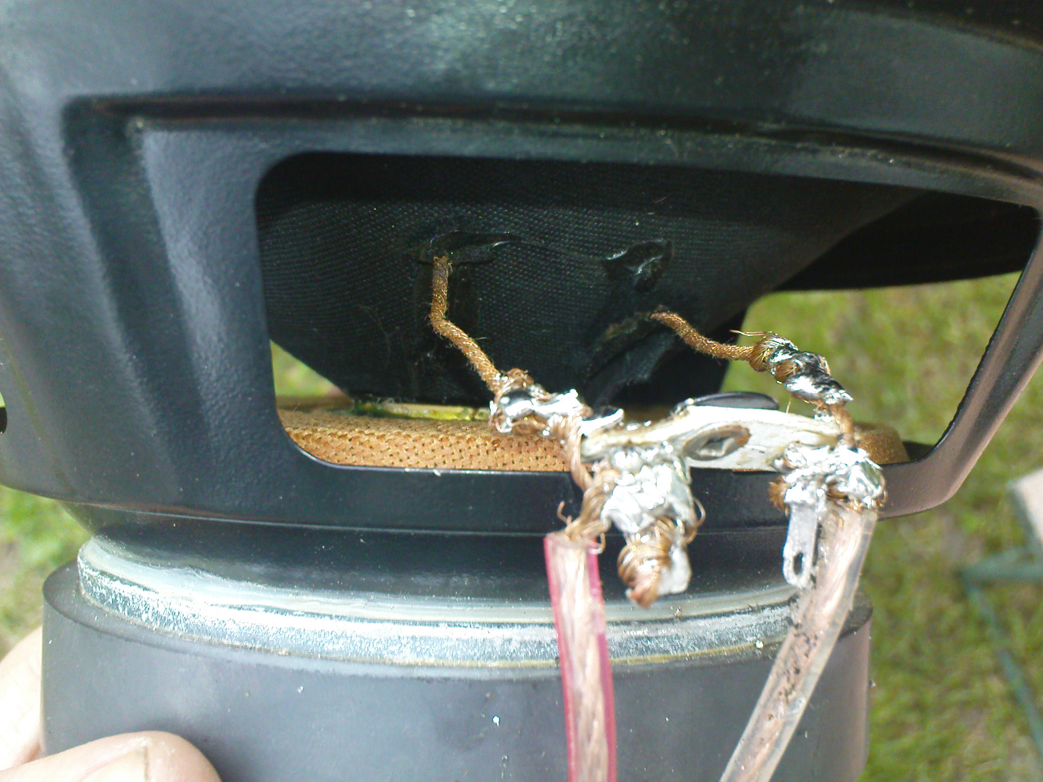

Głośnik od tuby przerywa. Rozłączają się kabelki.

    Wiem, że rozłączają się kabelki podczepione bezpośrednio do głośnika, nawet gdy przylutowałem je dokładnie, to nie dało efektu.. Podczas gdy przerywa to wystarczy lekko pociągnąć kable biegnące od głośnika żeby zadziałała..
    Nie podam nazwy wzmacniacza i tuby bo w tym przypadku to nie jest istotne.. Mogę dodać, że od końcówek biegunów w głośniku w tubie tak jak w każdym odchodzą złote ''kable'', które silnie drgają podczas drgania membrany, domyślam się, że to przez to.. Ale proszę o pomoc kogoś bardziej biegłego w tych sprawach.

    Wymieniałem kabel, ale bez rezultatu.
  • #5 8175783
    kamil907
    Sprawdź przewody które idą od konektorów głośnika do cewki. Możliwe że w którymś miejscu się po prostu ukruszyły jeśli mamy do czynienia z jakimś lipnym głośnikiem.
  • #6 8175817
    marco177
    Nie mam konektorów, ale jestem prawie przekonany, że to wina tych elementów na które się nakłada konektry
    Jeden z tych kabelków(ony dotykają do cewki) co zaznaczyłem je na niebiesko zaczął iskrzeć.. Więc okręciłem na nich kable odprowadzające od wzmacniacza i na razie nie przerywają.. Zastanawiam się nad przylutowaniem ich z tymi kablami..

    Zlutowałem tak jak na obrazku, ale to nic nie dało, dźwięk przerywa, a gdy poruszam kabelkiem tutaj przy głośniku to zaczyna działać. Zauważyłem też odklejenie tego kabla co dotyka membrany Głośnik od tuby przerywa. Rozłączają się kabelki.
  • #8 8193857
    roman87
    Możliwe że problem tkwi wewnątrz, skoro już przy membranie kable się odklejają.
