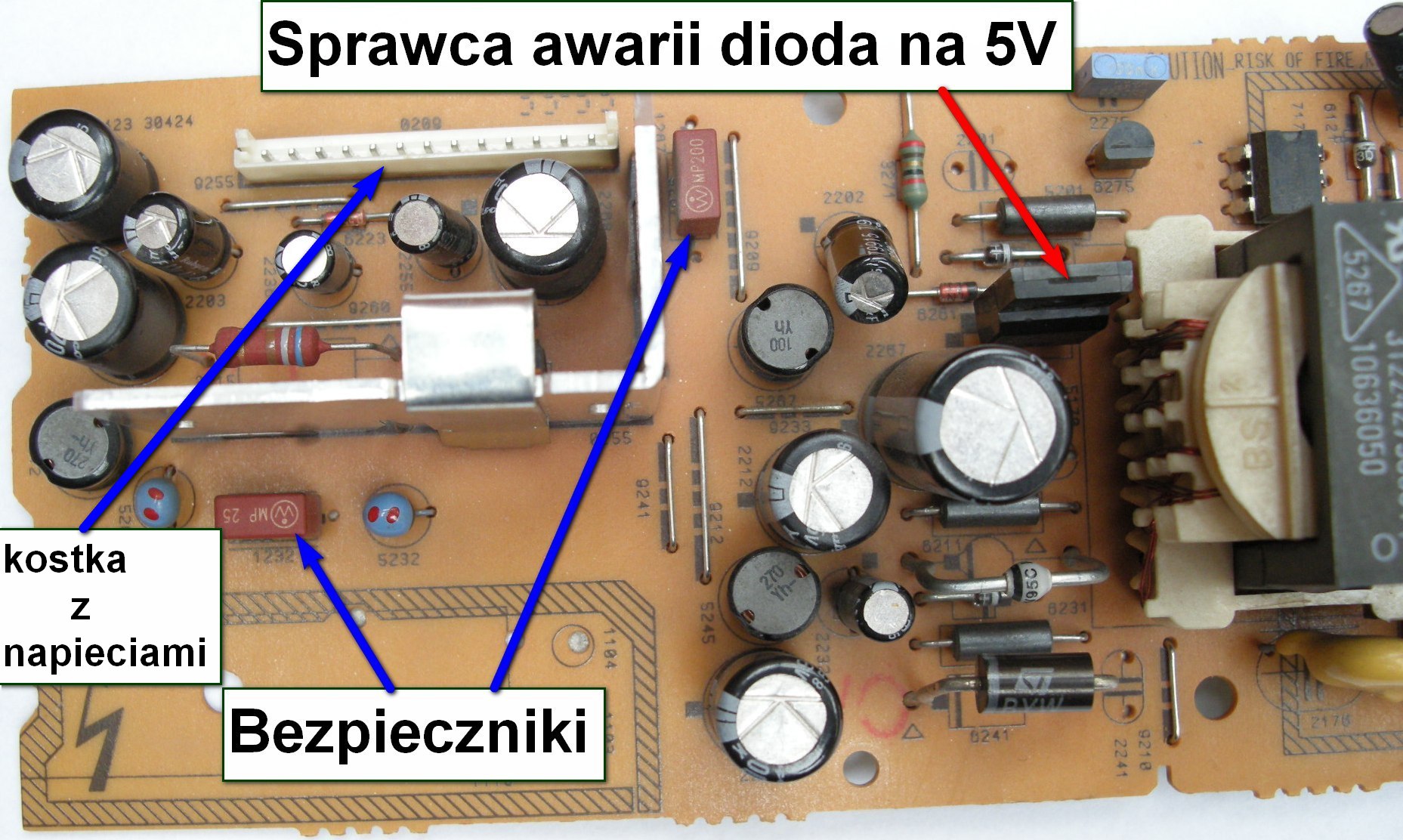

  • Philips dsx 6010 czarny wyświetlacz brak jakichkolwiek reakcji.
    Jedynie ciche cykanie ze strony zasilacza.
    Tak więc wymagane sprawdzenie napięć na złączu z napięciami
    Tuner Philips dsx 6010 czarny wyświetlacz brak reakcji

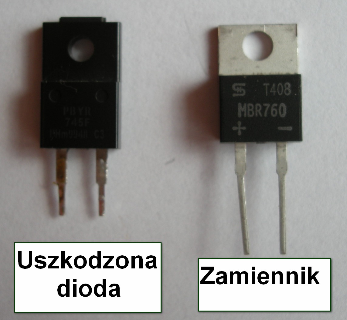

    W tym przypadku brakuje nap. 5,27V pozostałe napięcia w normie z małymi odchyłkami.
    Bezpieczniki po stronie wtórnej dobre, a sprawcą zamieszania okazuje dioda PBYR 745F na max. napięcie 45V.
    Jej zamiennik to MBR760 na max.napiecie 60V.

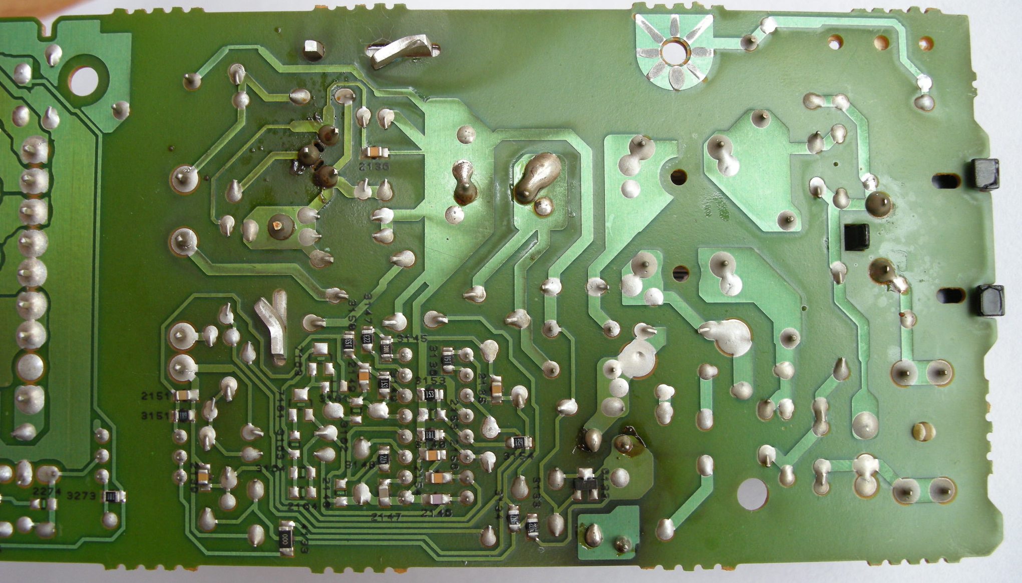

    A poniżej mała sesja z reanimacji tunera.
    Tuner Philips dsx 6010 czarny wyświetlacz brak reakcji Tuner Philips dsx 6010 czarny wyświetlacz brak reakcji
    UWAGA: Jeżeli tuner jest kilkunastoletni należy wymienić obowiązkowo wszystkie kondensatory elektrolityczne w zasilaczu !!
