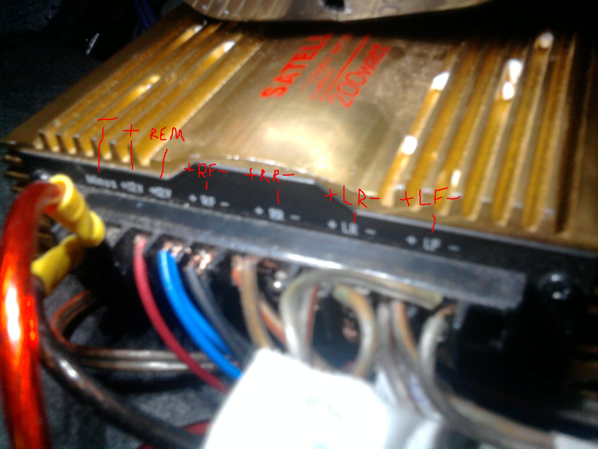

    Witam!
    tak jak w temacie chcę zmostkować 2 kanały, żeby pozostały mi tylko 3 kanały. i czy mój wzmacniacz mozna mostkować? poznieważ czytając elektrodę, nie wszystkie wzmacniacze mozna mostkować. pozdrawiam
    wzmacniacz: SATELLITE AJ-60AMP 4X50watt

    Daj foto zacisków. Wątpie żeby ktoś z forum miał to coś kiedyś w posiadaniu i wie.

    Sprubój tak:
    Mostkowanie wzmacniacza 4-kanały
    te skreślone krzyżykiem opuść.
    Dwa mostki, moc powinna wzróść ponad dwukrotnie.

    ok ale dla pewności prześle Ci jeszcze drugą fotkę bo pod kablami też są oznaczenia

    Podłącz tak jak narysowałem ja, na drugim zdjęciu masz podpisane zasilanie i zaciski głośnikowe ( lewy ,prawy).
