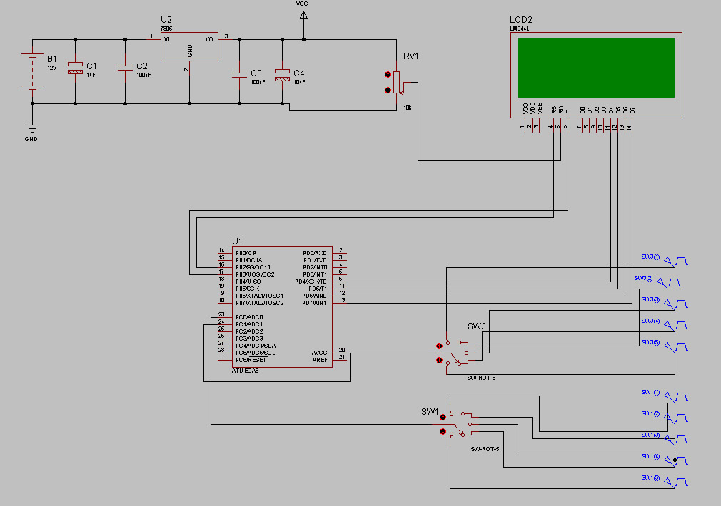

    Witam, chciałbym zbudować układ który będzie mierzył prędkość i puls podczas jazdy na rowerze. Układ ma działać na podstawie różnic w czasie między impulsami na wejściu uC. Problem w tym, że układ działa poprawnie tylko gdy sygnał jest wysyłany na jedno lub drugie wejście, gdy na oba wtedy pojawiają się błędy.
    Np. przy 1 wejściu prędkość wynosi 24km/h, gdy podłącze oba prędkość oscyluje w granicach 13-26km/h. Aby ustabilizować pomiar, wyciągam średnią z 4 pomiarów.
    treść kodu:

    oraz układ:
    [atmega8][c] Prędkościomierz i pulsometr.
    napięcia do lcd i uC narazie nie podłączone, w proteus'ie nie jest to wymagane do działania układu.
  • #2 8172207
    szelus
    Poziom 34  
    Dla mnie wydaje się być dosyć oczywiste, że jeżeli sygnały na dwa wejścia przychodzą jednocześnie i niezależnie, to też jednocześnie, a nie po kolei, należy je obsługiwać. Zatem cała idea Twojego programu jest niepoprawna.
    Poprawnie, to w programie powinny się (z grubsza) jednocześnie i niezależnie wykonywać trzy rzeczy:
    - odczyt czujnika nr 1 (pomiar prędkości)
    - odczyt czujnika nr 2 (pomiar pulsu)
    - wyświetlanie
    Jak bardzo "z grubsza" to zależy od parametrów impulsów - minimalnego czasu trwania i okresu powtarzania.
    Tak jak teraz masz, to kiedy czekasz np. na koniec pierwszego impulsu (albo zakończenie wyświetlania) to nie zauważasz zachodzących w międzyczasie zmian (impulsów) na drugim wejściu.
    Niepotrzebnie sobie chyba utrudniłeś, podłączając te czujniki do portu C zamiast do wejść INT0/INT1 aby wykorzystywać przerwania do pomiaru, a w pętli głównej robić wyświetlanie.
    Dodatkowo, na schemacie masz niepoprawnie podłączony wyświetlacz (pin R/W do potencjometru regulacji kontrastu? 8-O ).
  • #3 8172432
    myszarafa
    faktycznie masz racje, zacznę pisać program zgodnie z przerwaniami na t0 i t1. Czy w przypadku gdy będzie wykonywać się przerwanie na t0 i powstanie impuls na t1, nie będzie konfliktu ? Impulsy będą przychodzić z małą częstotliwością max. 8Hz.
    Co do schematu, jak już mówiłem proteus nie wymaga poprawnego połączenia, więc tym się nie zajmowałem.
    pozdro.
