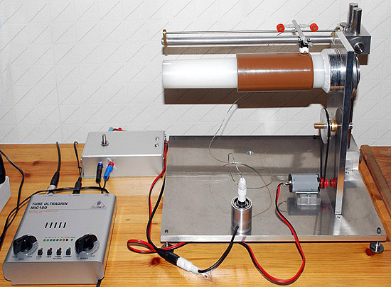

    Fonograf - odtwarzacz na woskowe cylindry
    Prezentowane urządzenie to fonograf wykonany w XXI wieku. Podstawa to 24 x 32 x 1 cm płyta aluminiowa. Jest łatwa w kalibracji przy użyciu śrub regulacyjnych na rogach. Wykorzystany napęd to elektryczny silnik prądu stałego marki Swiss. Dzięki użyciu koła pasowego nagrania odtwarzać można różnymi prędkościami. Przełożeniem napędu obciążony jest pasek napędowy.
    Trzpień został wykonany przy użyciu maszyny CNC z polipropylenu. Jego długość to 23 cm co pozwala na odtwarzanie dłuższych nagrań oraz nagrań które zostały częściowo zniszczone. Konfiguracja wykorzystująca koło pasowe pozwala na regulację prędkości odtwarzania od 40 do 210 rpm.
    Wysokość ramienia może być obniżana lub zwiększana poprzez regulację za pomocą śrub nastawnych. Konstrukcję można dostosować do własnych oczekiwań poprzez szeroki zakres regulacji. Ramię to aluminiowa rurka po której przemieszcza się wysięgnik z igłą. Wysięgnik porusza się po ramieniu przy pomocy dwóch kółek z PCV wyposażonych w miniaturowe łożyska.

    chaka
    Zamiast podawać nieistotne wymiary lub markę silniczka wypadałoby wspomnieć o ty że do odtwarzania użyta została zwykła wkładka gramofonowa.

    stasiek49
    ale to tylko zabawka mało pożyteczna,gdyby ukryto silnik,przewody itp. fonograf wyglądałaby bardziej orginalnie

    Sylwek07
    Poszli na łatwiznę i użyli wkładki gramofonu. Czy ktoś z Was wie jak Tomek Edison zrobił głośnik, chodzi mi o informacje z jakiego materiału zrobił membranę, jak ją zamocował, jakiej użył igły, itd.? Na youtubie https://www.youtube.com/watch?v=BTM3qzD3Zuw widziałem replikę fonografu wykonaną przez jakiegoś Amerykanina który zrobił fonograf na korbę. Jemu udało się nagrać dźwięk i go potem odtworzyć z niewielkim efektem, ale jednak. Tomek był świetny, bo w tamtych czasach w XIX wieku udało mu się nagrać i odtworzyć dźwięk bez nawet jednego mikro Ampera.
