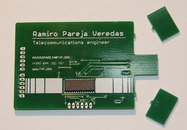

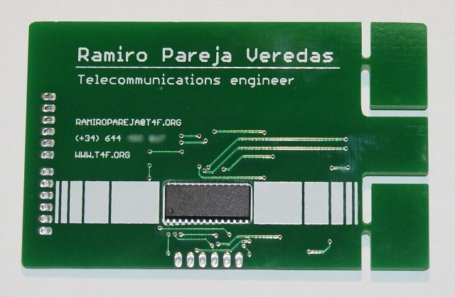

    Wynikiem tych namysłów jest elektroniczna wizytówka o rozmiarach karty kredytowej (85.6 x 54 mm) z dwoma odrywanymi rogami. Strona czołowa posiada wszelkie dane kontaktowe autora, na drugiej stronie przylutowane są wszystkie części elektroniczne. Mikroprocesor został sprytnie zamontowany w okienku w płytce tak aby jego wysokość rozkładała się na dwie strony płytki. Ma to na celu zmniejszenie grubości płytki. Po oderwaniu rogów płytki można ją podłączyć do portu USB komputera.

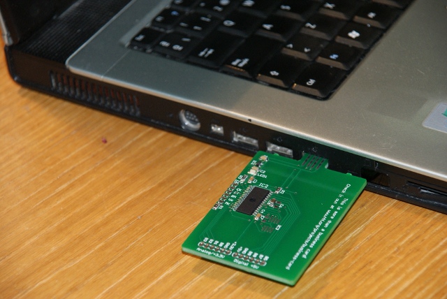

    Kiedy wizytówka zostanie podłączona przez pracodawcę do portu USB komputer rozpozna ją jako pamięć masową i automatycznie otworzy list motywacyjny, portfolio i inne dokumenty Ramira.
    Elektroniczna wizytówka w postaci pamięci masowej USB
    Urządzenie posiada też dodatkową funkcję o której była mowa. Może służyć jako pendrive (pamięć USB). Oprogramowanie używa wewnętrznej pamięci flash mikroprocesora przez co maksymalna pojemność zapisanych danych to 24 KB. Wystarczająco na umieszczenie listu w HTML. Jeżeli istnieje potrzeba rozszerzenia pamięci to płytka posiada wyprowadzenia dzięki którym możemy podłączyć zewnętrzną pamięć przez SPI lub I2C (nawet do 32 MB).

    Trochę za mało mi się wydaje, jeśli chcieć wrzucić jakieś materiały nas promocyjne to trzeba kilku-krotności tego miejsca. I powinno być ono dostępne w "standardzie" a nie jako opcja ;)
    Fajna sprawa bardzo podoba mi się zainstalowanie procka, genialny pomysł.

    Fajna sprawa dużo ciekawych pomysłow jednak zastosowania praktycznego chyba brak, mała pamięc, duży koszt. Elementy SMD mogą zostać urwane. Nie znam sie na produkcji płytek ale jakby bylo mozna to umieścil bym, je w takich samych okienkach albo chociaz zalaminowac czy coś w tym stylu, ale wtedy straciłoby swój urok. Napewno kilku pracodawców zastanowi się dłużej rozważając jego przyjęcie:) Mimo wszystko ode mnie wielki plus:)

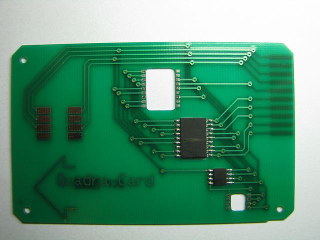

    Też mi wielkie halo:)
    Oto pomysł genialny w swojej prostocie, tyle że z przed 15 lat:)
    No i ta oszałamiająca, jak na 2010r, ilość pamięci woła o pomstę do nieba...

    W tej do poprawy: złącze w narożnik, żeby nie trzeba było nic odłamywać i a bardzo nie wystawało, przy okazji będzie ciekawsza z wyglądu; poza tym zamiast dolutowywać pamięci, wkomponować w okienko złącze do microsd(hc?) i oprogramować - wiem, będzie mniej "profesjonalne" pierwsze wrażenie dla pracodawcy bo rozpozna części (kartę) ale większa użyteczność i pamięć bez porównania (nawet jeśli wolny odczyt).

    To teraz powiedz mi ilu potencjalnych odbiorców ma czytnik SmartCard w standardzie? :P

    USB wówczas było spotykane tak samo często, jak SmartCard :P

    A teraz niby smartcard jest tak popularny, że masz go w każdym komputerze? :P
