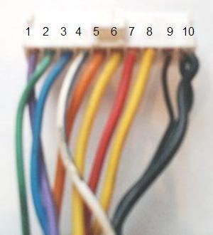

    Witam, leży takie coś u mnie w szafie wymontowane z innego samochodu. Niestety nie mam rozpiski co gdzie i jak podłączyć dlatego też zwracam się do was o pomoc. Centralka sterowała centralnym zamkiem i syreną. Nie znam modelu. Jedyne co pisze na obudowie to SPS ELECTRONICS AUTOALARM CEBRERYS SMALL. Poniżej załączam fotki i rozpiski kabli, które udało mi się rozgryźć. Drugie takie pudełeczko to pudełeczko z przekaźnikami, na płytne napisano PL35L v02 S3231-F.
    SPS ELECTRONICS - alarm samochodowy z centralnym zamkiem
    1,2,3,4,6,8 nie wiem do czego są. Natomiast 7 to zasilanie, 9 idzie do diody migającej a 10 to masa. 5 reaguje na 12V i włącza syrene.

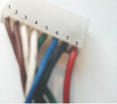

    1 i 3 idą do centralki więc je mam z głowy. 2,4,5 i 6 do idą do siłownika centralnego zamka, 8 zasilanie. 7 to niby masa, jest bardzo długi (ponad 2m) i prowadzi do nikąd.

  • #2 8174382
    pioart
    5 – 12V po stacyjce
    6 i 8 – kierunki / pozycje /
    7 – Zasilanie 12V
    2 i 3 sterowanie masami CZ / chyba nie pamiętam /

    Tak, 5 po stacyjke był na 100%, inny reagował na otwarcie drzwi czyli też na 12V chyba, że krańcówka w drzwiach sterowana jest masą. to 6 i 8 mam podłączyć pod przekaźnik kierunkowskazów czy mogę od razu pod lampę? Jak to najłatwiej zrobić. Dodam, że chcę to zamontować do mondeo z 94r gdyż męczy mnie otwieranie kluczykiem.

    6 i 8 pod przewody do lamp

    Do masy? To w sumie resztę mogę miernikiem sprawdzić, alę boję się, że po podaniu na jakiś kabel 12V upalę całą centralkę.

    Więc zobacz na drugi obrazek, czerwony pod +12V, czarny masa, musisz mieć siłowniki, 2 i 3 pod jakiś sterownik dający sygnał zamykania/otwierania.
    Z wtyczki 10 PINowej 1 pin służy do podania sygnału na syrene. Syrena ma 4 kable, 12V, masa, + sygnał gdzie podłączyłem właśnie fioletowy kabel i jeszcze ma jakiś inny - gdzie w podłączeniu z masą jest napięcie 12V. Po co to jest?

    2 i 3 kabelek od "chyba"sterowania centralnym nie daje zadnego napięcią podczas włączania i wyłączania alarmu nawet pod obciążeniem 1W żaróweczki, natomiast białoniebieski 4 kabelek w połączeniu z uzbrojonym alarmem przez żaróweczke do masy wzbudza alarm. Nadal się głowię, jak podłączyć pod centralny...
    A czy ten alarm przypadkiem nie steruje masą? Tak jak i zamek w mondeo - nie jest przypadkiem sterowany masą, chyba,, że jest plusem to trzeba było by zrobić to na przekaźnikach, co nie?

    Pod pierwszym Twoim postem napisałem że alarm podaje masę na przemian do CZ
    Jeśli chodzi o sterowanie CZ w aucie to nie pamiętam ale w jednych sterowanie „+” a w późniejszych „-„
