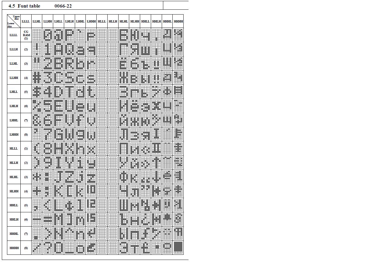

#1 8173592 09 Cze 2010 20:54 arktik1 arktik1 Poziom 27 #1 8173592 09 Cze 2010 20:54 Witam. Mam wyświetlacz z taką tablicą znaków: Jak "przeliczyć" odczytać te dane by znaki można było wpisać pod postacią: Chr(xxx).
#2 8173646 09 Cze 2010 21:04 tadzik85 tadzik85 Poziom 38 Pomocny post? (0) #2 8173646 09 Cze 2010 21:04 Przecież tam jest żywcem napisane. Ewentualnie zamienisz kolejnościami połbajty.
#3 8173741 09 Cze 2010 21:21 arktik1 arktik1 Poziom 27 Autor tematu Pomocny post? (0) #3 8173741 09 Cze 2010 21:21 Rozumiem że litera "P"to: LLLL-LHLH. to chyba: 0000-0101? jak policzyć by wyszło Chr?
Pomocny post #4 8173778 09 Cze 2010 21:30 Konto nie istnieje Konto nie istnieje Poziom 1 Pomocny post #4 8173778 09 Cze 2010 21:30 Odwrotnie: 0101-0000. A przelicz na piechotę albo w kalkulatorze obsługującym system binarny (czyli na przykład w kalkulatorze z Windowsa). Dodano po 2 [minuty]: A w sumie to nie musisz przeliczać. Możesz napisać: Kod: text Rozwiń Zaznacz wszystko Kopiuj do schowka LCD Chr(&B01010000)
