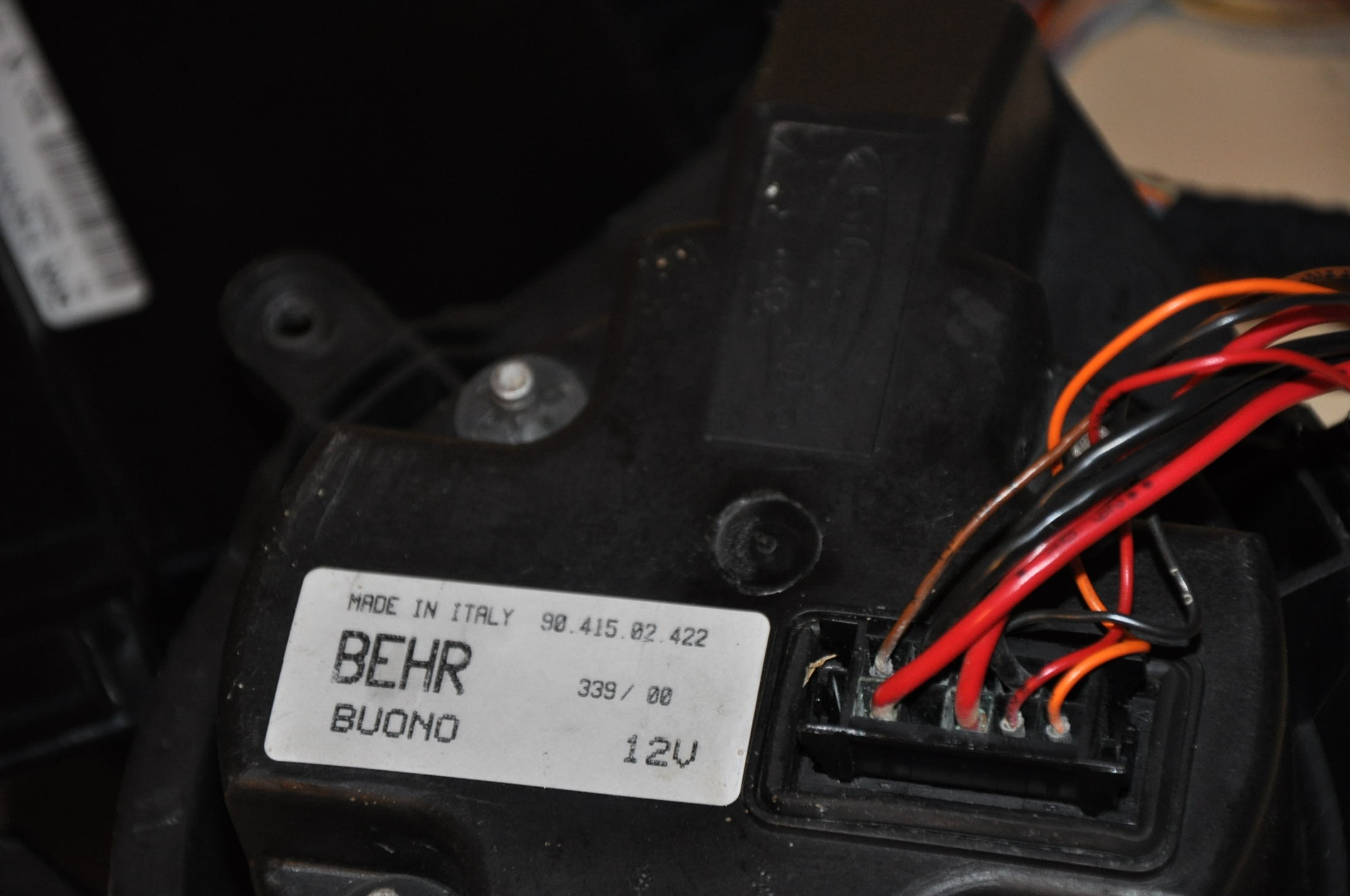

    Witam Potrzebuję schematy podłączenia urządzenia klimatronika, który jest w lagunie I lub safrance. Chodzi mi o to, żeby podłączyć wentylator i panel klimatyzacji (wyświetlacz) poza autem, tak żebym mógł sprawdzać sprawność wentylatorów na stole montażowym w warsztacie. Mam oryginalny panel wyjęty z laguny oraz wiązkę łączącą wentylator z panelem. Może ktoś wie jak to zrobić. Proszę o pomoc bardzo mi na tym zależy.

    Witaj, wentylatory sprawdza się na krótko, tak na stole nie odpalisz klimy, brak czujników, ciśnienia itp.

    Na krótko podłączałem pod zasilanie (gruby czerwony) i masę nie rusza

    Kolega chce testować silniki do klimatronika.
    Bo po naprawie trzeba testować.
    Weź schemat z autodaty i podłacz sam tak mam.potrzebny schemat podłączenia klimatronika laguna (safrane)
  • #7 10454457
    skunik18
    Mam następujący problem z takim właśnie klimatronikiem. Wentylator nie włącza się od razu. Co jakiś czas próbuje wejść na obroty, zakręci 2s i przestaje. Widać podczas tych prób że wyświetlacz przygasa. Nie wiem po której stronie leży problem czy nie osiągniętej temp. czy samego silnika który nie może od razu wejść na właściwe obroty. Stosuję zawsze taki patent że ustawiam temp na minimum i obroty na minimum i za 3 razem wentylator załapuje i się kręci. Panel mam już wymontowany, co tam ewentualnie należy posprawdzać?? I jak podłączyć w domu panel i silnik lub chociaż sam silnik sprawdzić??
