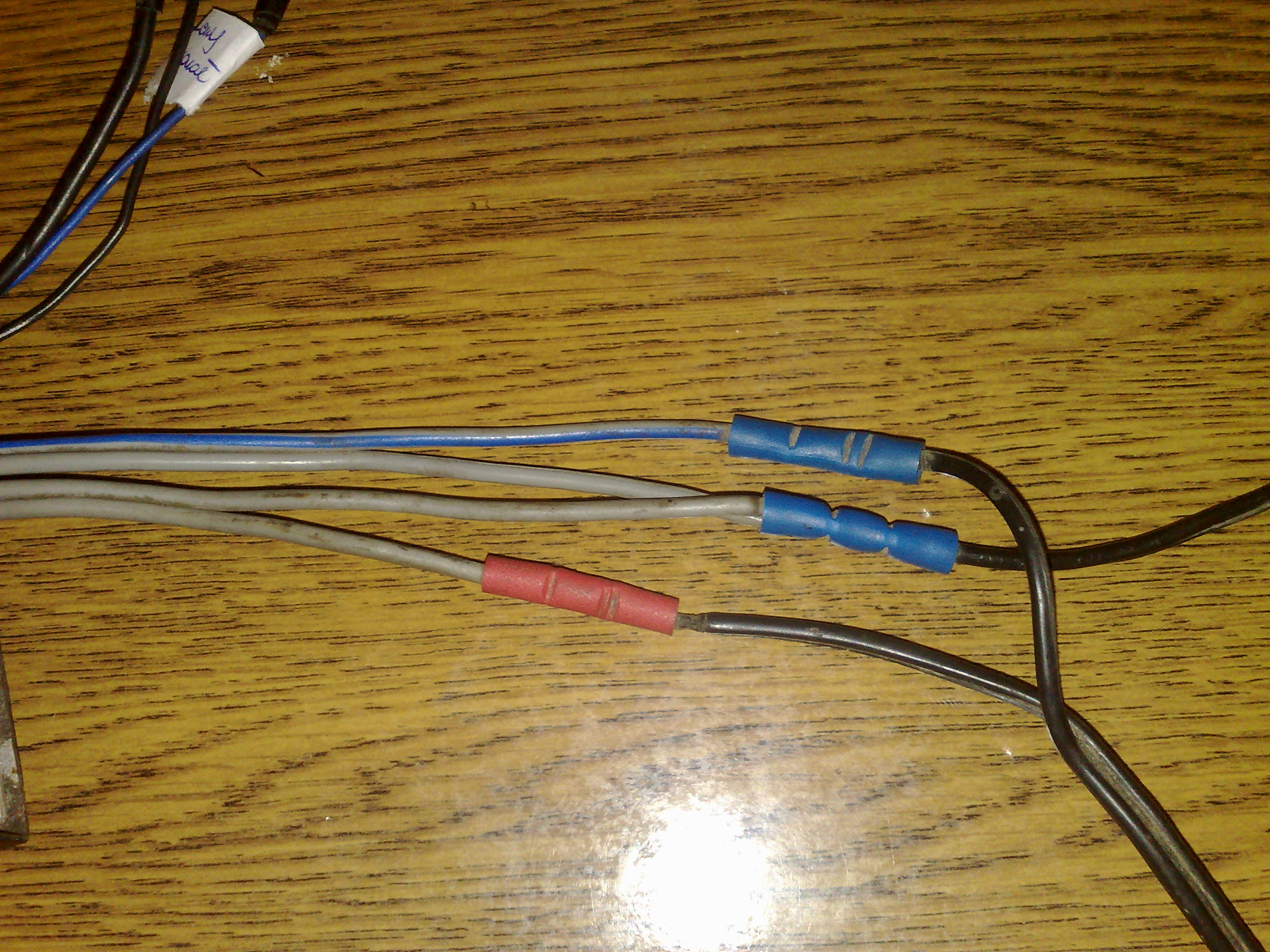

    A jeszcze ten wzmacniacz był kiedyś podłączony do głośników i ktoś zrobił takie podłączenie:
    Jak podłączyć ten wzmacniacz?
    Dwa przewody są połączone w jeden a pozostałe dwa są osobno.
    #18 8181301
    bossman1974
    W prostszych układach minusy głośników mogą być wyprowadzone ze wzmacniacza jednym (wspólnym) kablem, plusy tutaj są osobno.
    Częsta sytuacja przy wyjściach z odtwarzaczy sam. starego typu, z reguły paski na kablach są oznaczeniem + .
    Z opisu na naklejce Twojego wzmacniacza wynika
    są 2 czarne kable
    gruby ground czyli uziemienie (masa, minus czy jak tam go nazwać)
    drugi cieńszy common to wspólny minus dla wejścia sygnału
    Niebieski - sygnałowy (lewy wejście)
    Zielony - sygnałowy (prawy wejście)
    szare - wyjścia sygnałowe (prawy, lewy) niestety dopasujesz je metodą prób i błędów (z paskami +) jest wysokie prawdopodobieństw że z niebieskim paskiem będzie sygnał lewego a na tym drugim nie widać na fotografii ale możemy się spodziewać paska zielonego i to jest sygnał prawy
    czerwony - zasilanie (+12 V).
    To jest wzmacniacz z wejściem typu Hight czyli podpinany pod wyjścia głośnikowe z radia.
    Napisz jeszcze jakie masz radio bo może tak być, że podpinanie będzie niekorzystne dla całego układu.

    Czyli ten common mam gdzie podłączyć?
  • #20 8181354
    bossman1974
    Z wyjść głośnikowych radia podpinasz minusy razem do "common" a plusy jak opisałem.
