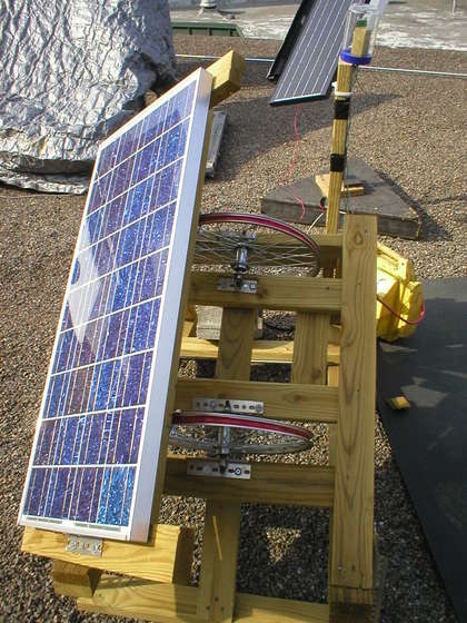

    Użytkownik bwitmer postanowił zbudować tani panel słoneczny z funkcją śledzenia światła. Automatyczna regulacja kąta nachylenia może zwiększyć wydajność o 30-50%.
    Ogniwo zamontowane jest do ramy, która przyczepiona jest do dwóch kół rowerowych. Koła te są przyczepione do drewnianego stojaka, który utrzymuje stabilnie całe urządzenie w miejscu. Siłownik elektryczny steruje kołami zmieniając kąt nachylenia ogniwa do słońca. Autor użył kół rowerowych ponieważ są one trwałe, mocne a przede wszystkim nie musiał ich kupywać.
    Sensor światła to gotowy zestaw zakupiony od Redrok Energy. Czujnik LED sprawdza kąt padania promieni słonecznych i steruje pracą sterownika tak aby jak najwięcej światła docierało do ogniwa.

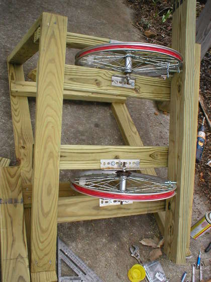

    Stojak został zrobiony z desek drewnianych, przyciętych tak aby po połączeniu stworzyły stabilną trójkątną ramę. Rozmiary ramy powinny być proporcjonalne do użytego ogniwa słonecznego. Należy pamiętać, iż stojak ma być konstrukcją stabilną odporną na podmuchy wiatru i inne wpływy czynników zewnętrznych.
    Następnie przy pomocy wsporników należy przymocować koła rowerowe do stojaka. Dobrym pomysłem będzie poświęcenie temu procesowi większej uwagi, gdyż krzywo umiejscowione koła zakłócą prawidłową pracę urządzenia.

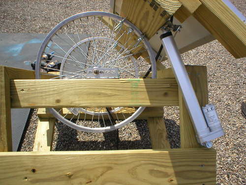

    Po przymocowaniu kół do stojaka trzeba połączyć koła z ramą ogniwa. Należy przewiercić otwory w obręczach kół, a następnie przy pomocy śrub połączyć je z ramą ogniwa. Otwory powinny być wywiercone na środku obręczy tak aby ciężar ramy i ogniwa nie odkształcił kół.
    Panel słoneczny z automatyczną regulacją kąta nachylenia
    Kolejnym etapem jest dołączenie do ramy ogniwa siłownika elektrycznego. Użyty model został zrobiony z myślą o pracy w ciężkich warunkach. Jest w stanie podnieść stosunkowo ciężkie ogniwo wraz z ramą, a jego wysięg w zupełności wystarcza na pełną regulację. Należy podłączyć go do sensora optycznego który steruje siłownikiem, dostarczając do ogniwa maksymalną możliwą dawkę energii słonecznej.

    na obręczach (albo szprychach) kół, po przeciwnej stronie do panela warto przymocowac przeciwwagi, wtedy siłownik będzie miał znacznie lżejszą pracę, jak się układ dobrze wyważy.
    No i widzę, że wykorzystany został montaż paralaktyczny, dzięki czemu można regulować położenie urządzenia tylko w jednej osi. Na dobrą sprawę, to w tych warunkach nie jest potrzebny mechanizm sledzenia, wystarczyłby nawet zwykły zegar kręcący urządzeniem z prędkością 1 obrót / dobę słoneczną.
    No i czy cała ta praca się opłaca ekonomicznie? Czy owe 30 - 50% zysku wydajności uzasadniają całą tą inzynierię? Bo same ogniwa mają taką cenę, że prąd z gniazdka jest tańszy niż owe panele...
