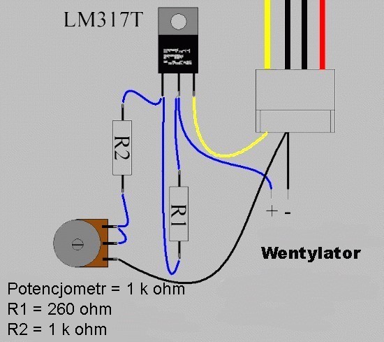

    Jeżeli nie masz z boku wentylatora to zrób to. Wytnij w bocznej osłonie okrągły otwór na wentylator 120mm (lub większy) tak aby jego nawiew skierować na płytę główną z wszystkimi paściami. Możesz dorobić regulację prędkości albo skorzystać z tej którą posiada nawiew procesora. Przy dobrym wykonaniu temperatura powinna spaść o 10-12*C w stosunku do tego co masz teraz, przy obrotach dodatkowego wentylatora na poziomie600-800 obr/min

    Już działa. Na obudowie mam takie dziurki http://img29.imageshack.us/i/obu1.jpg tam moge zamontować wentylator ? i jak dorobic regulację prędkości na procesorze
