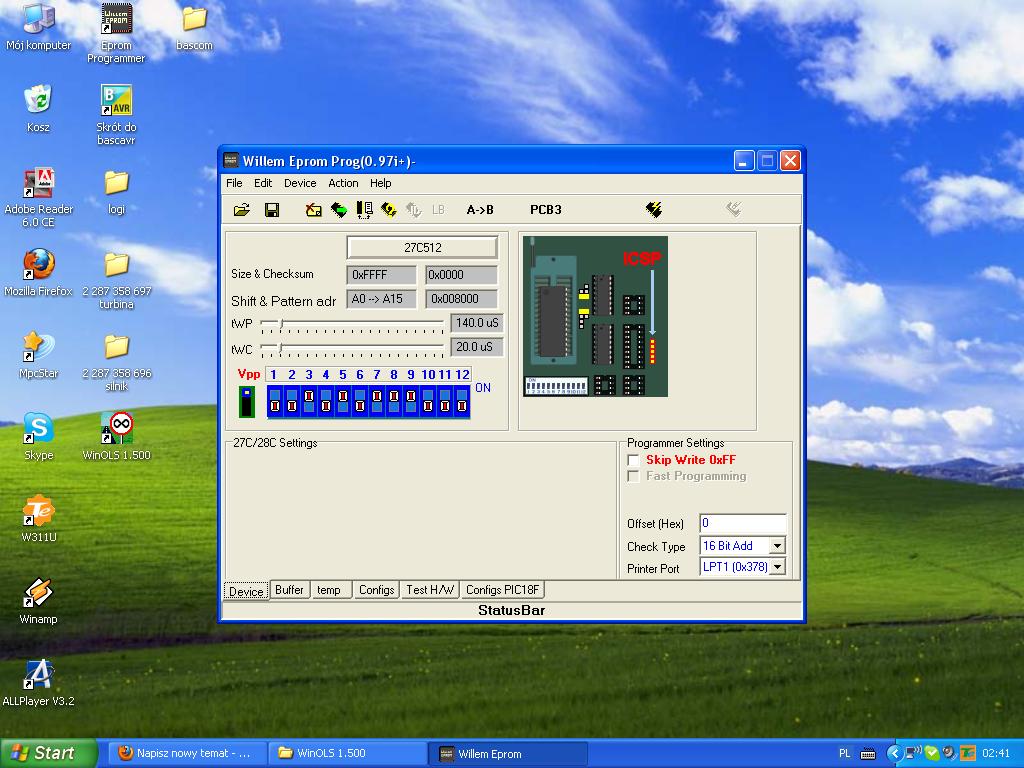

    Witam mam problem kupiłem programator pamięci eprom willem pcb3 a dokładnie taki jak w załączniku i chciałem z czytać eprom z mego auta po włożeniu kości wszystko z czytało prawidłowo weryfikacja została przeprowadzona również prawidłowo a jak wsadzę te kości z powrotem do ecu w samochodzie to samochód pracuje jak ciągnik czy programator mógł zepsuć nieprogramowalną pamięć 27c512?

    A gdzie masz org. który odczytałeś??? Bo chyba zapisałeś?

    Mam zgraną od turbiny i od sterowania silnikiem ale jak wgram na nowe kości to też jest lipa i na nowych pracuje jak ciągnik:/

    jak bys uwalil kosci to by nie dzialal ...
    moze zacznijmy od tego jaki to samochod silnik,rok i jaki sterownik ....
    p.s wysil sie troche i opisz jak pracuje silnik ...
  • #7 8177825
    marmat
    Robiłem różne rzeczy Willemem , ale nigdy nic nie uszkodziłem , najwyżej nie udało mi się czegoś zaprogramować , ale że to dziadostwo jest to fakt . Może masz problem z kasowaniem ultrafioletem lub to są OTP ?

    Problem rozwiązałem.
    Mam golfa 3 1,9 TDI 94' i sterownik 028 906 021c pamięci mają końcówki nr;696 i 697.
    Padła mi kość z końcówką nr 697 ta od turbiny miał za mało powietrza i pracował na biegu jałowym normalnie a po dodaniu gazu zaczynał klekotać i jak by zawory stukać zaczynały.
    Znalazłem na jakiejś francuskiej stronce oryginał mego softu zaprogramowałem kość i jest spoko:)
    Pomyślałem że muszę zmienić tą od turbo bo gdyby padła kość od sterowania silnika to wcale mi by nie odpalił.
    Co do z czytywania pamięci:
    Najpierw z czytywałem kość od turbiny i po z czytaniu nie chciało mi zweryfikować wywalało błąd. Zaś jak z czytywałem tą od sterowania silnikiem to zmniejszyłem tWP i tWC w willemie i poszło bez problemu. Z tego też stwierdziłem że to właśnie kość od turbiny uwalił mi willem:/ ale jak?
