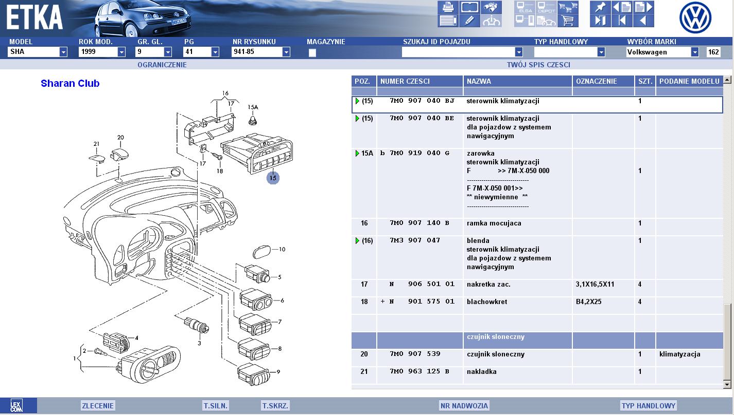

    zylus
    kines17 napisał:
    Może się przyda:
    Sharan 1999 TDI panel klimatronika
    dzięki za schemacik...
    A już mnie coś trafia przy wyciąganiu tego klimatronika. Niby trzeba go mocno wypchnąć do przodu to wyjdzie. Dość mocno naciskam ale trzyma go coś bo bokach. Nie ma tam żadnych zaczepów a jednak coś trzyma. ( znalazłem tylko jeden zaczem od dołu ).
    Może jest ktoś kto demontował już to ustrojstwo i napisze parę wskazówek ?
