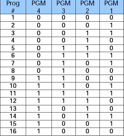

    No wlasnie problem polega na tym ze w urzadzeniu mam adresowanie w kodzie graya, a odczytac chce dziesietnie... czyli komplikacja bylaby sporawa gdyby to chciec np na bramkach;)
    A pamiec mowimy o tej nie szeregowej tylko rownoleglej... wszystkie wyjscia sa dostepne naraz. Nie ma taktowania. Zadajnikiem jest ten przelacznik. Chce to zrobic najprosciej jak sie da.
    Ahhh no nie wzialem pod uwage ze to 4 bity. Musze to jeszcze raz chzba przemyslec.
    Tu jest lista jak wygladac maja stany wejsciowe na wejscia adresowe, a co na wyjsciach musialbym to przekodowac na 7 segmentow (w tym "programie" juz to zrobilem)

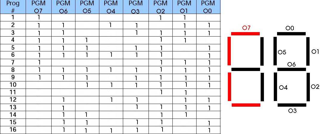

    A tu jeszcze tabliczka stanow na wyjsciu. Na bramkach probowalem ale cos mi to nie chcialo dzialac. Tu bylby tylko jeden uklad - ta wlasnie pamiec.
    Gray na 7 segmentowy - jak?
    Prog w pierwszej kolumnie ma odpowiadac zadanemu kodowi jak w poprzedniej tabelce. Wyjscia O0-O7 sa przyporzadkowane poszczegolnym segmentom wyswietlaczy - wyjatkiem jest O7 ktory steruje jakby 4 sekcjami naraz. W ogole to pierwszy projekt zrobilem na enkoderze takim z 3 nogami ale on tez nie dzialal. Masa bramek tam byla ale wszystko na nic. Chyba ze zbuduje programator reczny do takich kosci 27c...28c...29c na przelacznikach;)

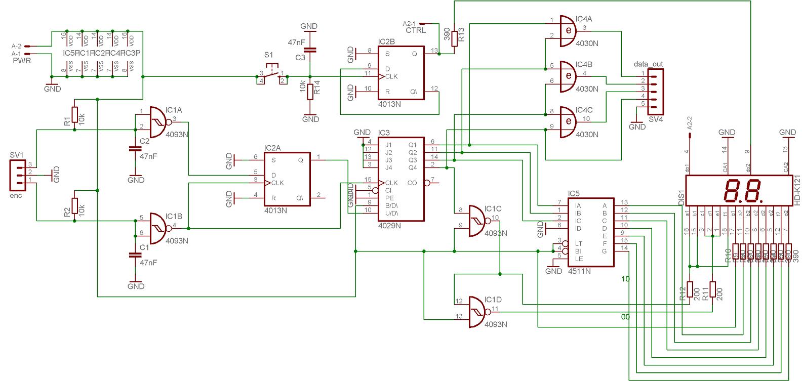

    To schemat tego ustrojstwa:
    Ale to liczyc mialo tylko do 8 i zmieniac nazwe banku np A0-A7 i B0-B7. Z tego co pamietam to pokazywac mialo kolko na dole i kiedy doliczylo do 8 pokazywac mialo kolko u gory - cos takiego o0-o7 i *0-*7. Wszystko zalezy od konfiguracji co sie pospina zeby pokazywalo... nie ma za wiele mozliwosci bo mozna tylko pokazac 2 zestawienia.
