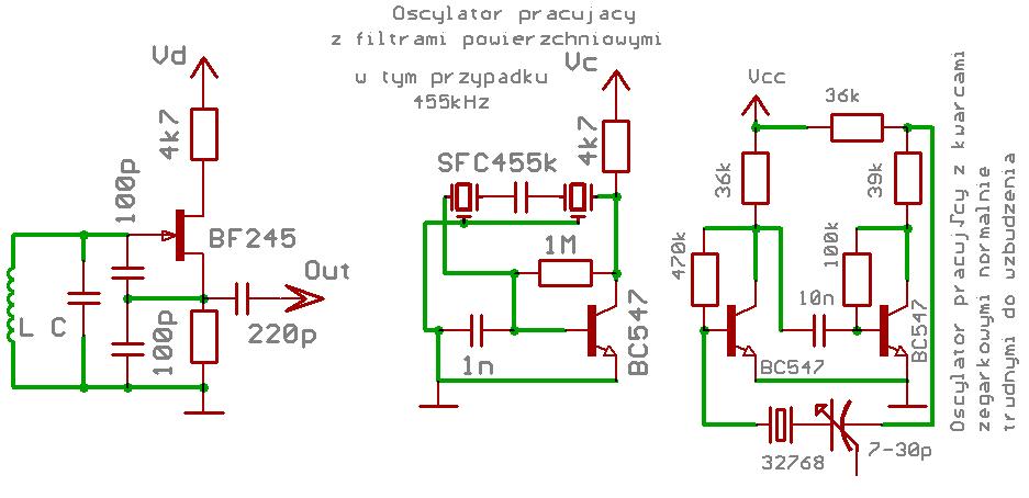

  • Przet6-12 - schemat bezindukcyjnej przetwornicy z napięcia 6V na 12V. Troche stara konstrukcja, ale po "znowelizowaniu" moze być calkiem ciekawy projekt.
    Oscylatory - kilka przykładów mniej typowych oscylatorów.

    Paszczak000
    Na rysunku koło tranzystora BC547 i kondensatora 1micro krzyżują się 2 ścieżki. One rzeczywiście mają się krzyżować?
  • #4 819512
    excray
    Poziom 41  
    Nie. Tam gdzie mają być lutowania są kropki zielone. Tam gdzie się krzyżują ścieżki, ale nie ma kropek, to po prostu tak wyszło przy rysowaniu. Jak widzisz tamtą ścieżkę trudno tak poprowadzić, aby nigdzie z niczym się nie krzyżowała, i dlatego tak wyszło.
  • #5 819527
    Paszczak000
    też tak myślałem bo mi coś nie pasowało. dzięki ;-)

    majster_15
    Witam!
    Ja do tego bezpiecznika elektronicznego :P
    Jaka jest tego moc (ile można przez niego puścić)
    Na jakie maksymalne napięcie to ustrojstwo może działać ?
    Wszystkie inne porady do w/w układu mile widziane.
    Pozdroo Mat 8)
  • #7 821099
    excray
    Poziom 41  
    W tym przypadku (przy ttym tranzystorze) to będzie około 600-800 mA (dla opornika R=10om), ale wystarczy zmienić tranzystor na inny, większy aby zwiększyć moc, i zmienić rezystor R. Jego wartość można wyliczyć ze wzoru: R=0,6/Imax, gdzie Imax jest to prąd graniczny (zadziałania) bezpiecznika. Inne prądy w układzie są niewiekie. Napięcie maksymalne zależy również od parametrów tranzystorów (ich napięcia maksymalne. W tym wypadku to będzie chyba max 40V (BD136). Bezpiecznik można bardzo łatwo przerabiać na inne prądy i napięcia. Jeśli jesteś zainteresowany mogę podesłać na forum zmodyfikowaną wersję na wyższe prądy. Zaletą tego bezpiecznika jest to, że po przekroczeniu zadanego napięcia on wyłącza się całkowicie, a nie tylko ogranicza prąd. Wyłączanie jest błyskawiczne, i niezależne od obciążenia. Pozdrawiam
  • #8 821406
    Segment
    Czy w tym bezpieczniku dioda zielona oznacza normalną prace a czerwona zwarcie ?
  • #9 821495
    excray
    Poziom 41  
    Tak. W zwiazku z pytaniami na ten temat opisze zasade dzialania bezpiecznika. Normalnie tranzystor BD136 (T1) przewodzi, bo ma podlączoną bazę do masy poprzez dwa rezystory 820 om i zielona diodę LED (świecąca przy poprawnym dzialaniu zielona dioda LED). W przypadku zwarcia, albo nadmiernego obciążenia na rezystorze R pojawia się spadek napięcia o wartośc większej niż0,6V co powoduje przez rezystor 7k5 zalaczenie tranzystora BC557 (T2). Włącza się on i poprzez czerwona diode LED podaje prąd powodując podniesienie sie napiecia na bazie T1 i w rezultacie jego wylaczenie. Wylaczenie sie T1 powoduje spadek napiecia na wyjsciu, a ten spadek poprzez diode !n4148 i rezystor 7k5 powoduje podtrzymanie tranzystora T2, czyli efekt lawinowy - tranzystor T2 wlaczajac sie blokuje T1, a ten wylaczajac sie podtrzymuje T2. Przywrocic napiecie na wyjsciu mozna dopiero po wduszeniu przycisku S. Ze schematu wnioskuje, ze uklad po wlaczeniu do zrodla zasilania bedzie sie na poczatek blokowal i napiecie na wyjscie nie bedzie podawane. Dopiero wduszenie przycisku S bedzie powodowalo przeplyw pradu. W prosty sposob mozna zrobic rowniez wylaczanie na przycisk - podlaczyc dodatkowy przycisk rownolegle z rezystorem 1k.

    _jta_
    Specjalista elektronik
    Kiedyś spróbowałem zastosować w zasilaczu do radia tranzystorowego (małego,
    przenośnego) zabezpieczenie, które przy przekroczeniu dopuszczalnego prądu
    wyłączało go (zostawiając niewielki prąd, żeby mogły się naładować elektrolity
    i odbiornik mógł znowu zacząć działać po usunięciu zwarcia). Rezultat: odbiornik
    dostawał czkawki przy głośniejszym graniu, bo chwilowo przekraczał limit prądu.
    Mnie ten eksperyment przekonał, że jednak układ ograniczania ma swoje zalety.
  • #11 828484
    excray
    Poziom 41  
    Też mam obiekcje do tego projektu. Zastanawiam, się czy tam przypadkiem przy zwarciu jako pierwszy nie "zabezpieczy się" tranzystor BD136 paląc się, zanim zadziała ogranicznik :). Ale cóz, mądrzy Panowie z Radioelektronika chyba lepiej się znają niż ja. Tam raczej dużych kondensatorów na wejściu i wyjściu to nie można stosować.
  • #12 828604
    _jta_
    Co do palenia się tranzystora - to może zależeć od parametrów elementów, może da się
    to trochę poprawić: po pierwsze dodać małą pojemność (najwyżej paręset pF) między
    kolektor BC557 a bazę BD136, po drugie duży opornik (choćby kilkaset kiloomów)
    między ten kolektor, a minus zasilania (wspólny IN i OUT); to przyśpieszy przeładowanie
    pojemności w BD136 przy wyłączaniu, i skróci czas przepływu prądu zwarcia; po trzecie,
    kondensator kilkanaście pF między bazą BC557 a emiterem BD136 też przyśpieszy;
    po czwarte można dać kondensator na wyjściu - prąd zwarcia popłynie z kondensatora,
    da spadek napięcia na połączeniach, i wolniej będzie narastał prąd w tranzystorze
    (tylko to z kolei powoduje zagrożenie dla elementów zasilanych - dostaną impuls prądu
    z kondensatora - więc raczej bym tego unikał). A pewnie i bez tego wszystkiego nic się
    nie stanie - gdyby BD136 był w stanie aktywnym (tak, jak jest w regulatorach napięcia),
    to nie byłoby obaw, problem że tu jest w stanie nasycenia, i może powoli się wyłączać.
