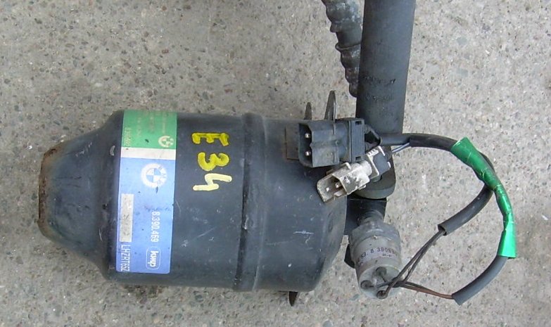

    Może jeszcze któryś z czujników błędnie pokazuje? jest czujnik ciśnienia przy filtrze i temperatury skraplacza.
    załączam przykładowe zdjęcie filtra

    #10 8194415
    radekklimat
    zawor rozprezny to jest ten z ta zielona naklejka i powoduje rozprezenie czynnika w parowniku co w wyniku przepływ powietrza ochładza sie
