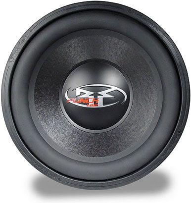

    Zakupiłem ostatnio głośnik Rockford Fosgate Punch HE2 dual 4 ohms 800watts 30cm średnicy 2 cewkowy i mam zamiar go podłączyć pod wzmacniacz Rockford Fosgate Punch 100 ix dsm (nie mogę znaleźć danych o tym wzmacniaczu z powodu nieznajomości języków obcych a po polsku nic niema).
    Na jednej ze stron (link poniżej) znalazłem schemat połączeń głośników: (http://www.rockfordfosgate.com/rftech/library/2007/5_Subwoofers/1230_53316_01_RF_P3SubShal-MAN.pdf)
    Chciałbym uzyskać głęboki nisko schodzący bas w aucie głośnik zamontowałem w skrzyni JBL GTO 1204BR w której był również głośnik 30cm 300rms/1200max podpiołem też kondensator TOXIC 1F.
    Moje pytania sa następujące:
    - Czy podłączyć ten głośnik lepiej na 2 czy 4 ohm(nie wiem czy wzmacniacz jest stabilny na 2ohm)?
    - W wzmacniaczu mam przekładaną płytke z ustawieniami(HP,LP,FULL)jak powinienem ją ustawić?
    - Czy skrzynia będzie odpowiednia dla tego głośnika?
    - Czy wzmacniacz ten ma tyle mocy by zasilić głośnik? A jeżeli nie to czy odpowiedni by był Rockford Fosgate
    T400-2?

    Sub jest 2x 4ohm wiec skoro znalazles schemat podlaczenia to powinienes wiedzec ze mozna go podlanczyc w 2 lub 8ohm w 4 sie nie da , pokretlo na LPF , z kad mam wiedzec czy skrzynia bedzie dobra skoro nie piszesz czy to closed czy br i jaki ma litraz ?? Zalerzy jaki dokladnie to model suba a ile ma wzmak jak znajde czas zeby wpisac w google to ci powiem , T400-2 ma 400wat w 4 ohm nie wiem czy jest stabilny w mostku do 2ohm ( pewnie nie ) a w 8ohm osiagnie tylko okolo 200wat w mostku
  • #3 8184837
    roman87
    Kolego pierwszy i podstawowy błąd to taki, że jeśli masz głośnik 2x 4ohm to masz tylko 2 możliwości podłączenia go
    1) szeregowo=> 8ohm
    2) równolegle=> 2ohm
    Sander skrzynka JBL GTO 1204BR jak końcówka wskazuje to Bass-referks- szczelinowy .

    Tak jak mówiłem głośnik podłączyłem:
    1/ 8ohm -nawet nie drgnął
    2/ 2ohm -grał a raczej pierdział
    Ustawienia filtr - LP, Gain L i P ma maxa, treble - min, bass - max.
    Pobór prądu wyświetlany na kondensatorze na zapalonym silniku z 14 na 13,6V. Max wychylenie głośnika TYLKO ok. 0,5cm.
    Wrażenia ze słuchu - do 1/4 głośności jeszcze znośnie jeśli powyżej zamiast basu słychać dudnienie i jakby coś w skrzyni było"luźne".
    Po 5 min wzmacniacz zrobił się ciepły a głośnik przestał grać (kondensator wciąż pokazywał pobór prądu) po podłączeniu tylko 1 kanału głośnika - grał, po podłączeniu tylko 2 kanału głośnika - grał po ponownym połączeniu ich razem - cisza.
    Głośnik jest używany więc gwarancji na niego nie mam.
    Chyba że to wina że niema wymaganego 4ohm w głośniku dla wzmacniacza.

    Gain na maxa, i podbicie basu na maxa ? Dobrze sie czujesz ? Nie wiem czy jeszze sprzet uratujesz, ale jak mowisz ze nie gra, to raczej cos juz sie spaliło.

    Niezły wzmacniacz, całkiem dynamiczny :D i mocny (to tyle z zalet) ale do Twoich wymagań nieodpowiedni i kompletnie nie nadaje się na suba. Zostaw go sobie na system przedni (jest równie ważny jak "górujący" w bagażniku ...dudnik) :D .
