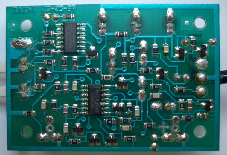

    Posiadam Autoalarm Challenger ST - 800. Z centralki wychodzi przewód do dodatkowej "skrzyneczki" - czujnika uderzeniowego do którego podłączone są także czujniki ruchu w samochodzie. Problem taki że zarówno czujnik uderzeniowy jak i czujniki ruchu nie działają. W czujniku uderzeniowym umieszczona jest dioda LED która zaświeca się tylko na chwilę gdy wepniemy wtyczkę do centralki, potem już nie świeci - nie reaguje nic na żadne obstukiwanie itd. Sprawdziłem przewody łączące z centralką i jest OK. Co dalej powinienem zrobić?

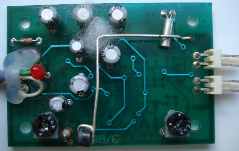

    Rozkręć obudowę tego czujnika, i zobacz czy potencjometr do regulacji czułości nie ma zimnych lutów

    Przelutuj to jeszcze raz. Drugie zdjęcie , lewy trymer , środkowe wyprowadzenie , tam chyba brak kontaktu.

    Jak nie masz odpowiedniej lutownicy (grot) to lepiej nie próbuj... :| Możesz jeszcze sprawdzić połączenia omomierzem ("ciągłość")

    Spokojnie, sprzęt akurat mam. Przelutowałem wszystko łącznie ze scalakami ale dalej nic.
    A sprawdziłeś omomierzem :?:
