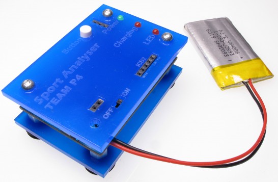

    Grupa studentów inżynierii elektrycznej z University of Sherbrooke w Kanadzie jako projekt zaliczeniowy wybrała stworzenie akcelerometru bezprzewodowego. Urządzenie zaprojektowane zostało z myślą o szkolnych sportowcach skaczących o tyczce. Zadaniem studentów było wyeksponowanie swoich umiejętności z zakresu projektowania płytek PCB, montażu elementów powierzchniowych, programowania mikroprocesorów, obsługi maszyn CNC.
    Inspiracją do wybrania tego projektu była rozmowa ze szkolnym trenerem, który wytłumaczył im zjawiska zachodzące przed i podczas skoku o tyczce. Skoczek zbliżając się do maty na której podpiera tyczkę zwykle zwalnia. Profesjonalny dobieg musi być wykonany bez zwalniania, a każdy krok musi być zaplanowany wcześniej. Początkujący mają tendencję do zwalniania, dlatego trener potrzebował urządzenia które pozwalałoby ilustrować błędy skoczków.

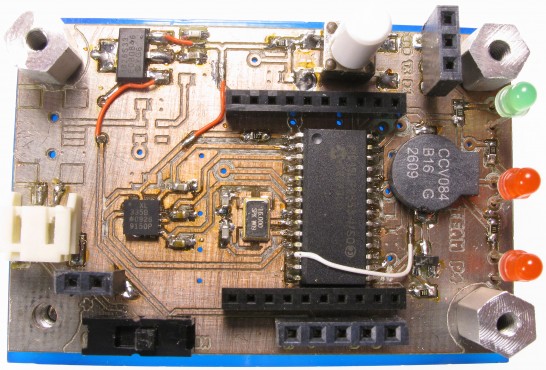

    Urządzenie używa mikroprocesora 18LF2553 który analizuje położenie płytki za pomocą akcelerometru pracującego w trzech płaszczyznach. Zasilanie zapewnia bateria litowa, której napięcie stabilizuje regulator o niskim spadku napięcia. Dane odczytywane z akcelerometru przesyłane są za pomocą modułu radiowego XBee pracującego w paśmie 2.4 Ghz.

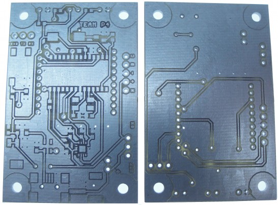

    Zaprojektowana płytka została wykonana przy pomocy frezarki CNC. Montaż elementów przeprowadzono używając pasty lutowniczej po czym płytka trafiła na 2-3 minuty do pieca lutowniczego.

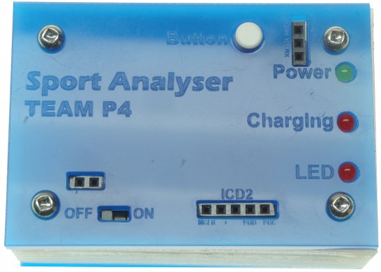

    Jako iż był to projekt szkolny grupa studentów miała dostęp do szeregu różnych maszyn i narzędzi. Obudowa została również wykonana w sposób stosunkowo profesjonalny niedostępny dla większości osób w warunkach domowych. Wykonano ją z bloku tworzywa sztucznego obrobionego przez frezarkę CNC. Zespół wykonał dwie sztuki tych urządzeń z dwoma rodzajami obudów. Jedna to wycięta z bloku tworzywa obudowa w pełni zamknięta, druga to obudowa złożona z ‘kanapek’ płytek tworzywa sztucznego i tulejek dystansowych.
    Akcelerometr bezprzewodowy na XBeeAkcelerometr bezprzewodowy na XBee Akcelerometr bezprzewodowy na XBee Akcelerometr bezprzewodowy na XBee
