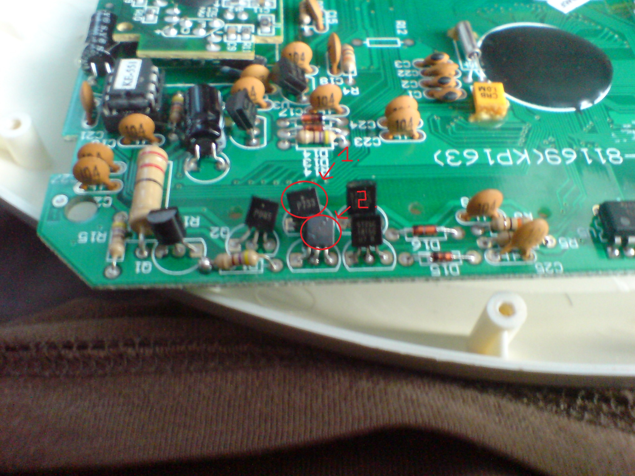

    Mam problem z komputerem do orbiterka. Na poczatku chcialbym zaznaczyc ze, znam tylko podstawy elektroniki, wiec prosze o wyrozumialosc. Komputerek nie startuje. Pogladowo sprawdzilem wszystkie kondensatorki i rezystory i wszystkie raczej sa OK. Zauwazylem, ze jeden z tranzystorow jest pekniety i wybrzuszony, zmierzylem takze go omomierzem i porownalem z sasiednim ktory ma takie same oznaczenie P733 i wartosci byly rozne. Pytania mam nastepujace: Czy moze to byc przyczyna tego, ze caly uklad nie startuje?? Jakim tranzystorem go zastapic (posiada oznaczenie P733, nie posiadam schematu)?? Pozdrawiam i z gory dziekuje za pomoc.

    NA początek zamieść jakieś zdjęcia - łatwiej będzie dojść do uszkodzenia. Skoro tranzystor P733 jest wybrzuszony i pęknięty to na 100% jest uszkodzony. Czy oznaczenie P733 to oznaczenie na płytce czy na samym tranzystorze?
    warto też dokonać wstępnych pomiarów napięć zasialających.

    Oznaczenie P733 znajduje sie na samym tranzystorze (widoczny na zdjeciu, tranzystor nr 2)
    Po poprawieniu kilku lutów, komputerek uruchamia sie, lecz na wyswietlaczu wyswietla sie napis ERROR, a wyzej wymieniony tranzystor bardzo sie nagrzewa.

    Czy P733 jest oznaczony jako tranzystor (Q)? Jeśli tak to sprawdź jakiej polaryzacji jest dobry P773 i spróbuj podstawić inny.

    Wymienilem uszkodzony tranzystor na inny i dalej dokladnie to samo tzn. na wyswietlaczu ERROR i nagrzewaja sie tranzystory Q3 i Q4 widoczne na zdjeciu

    "Na inny" czyli na tej samej polaryzacji? Warto też sprawdzić jaką rolę spełniają w/w tranzystorki.
