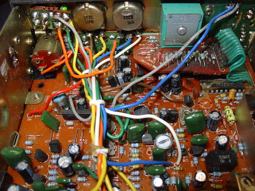

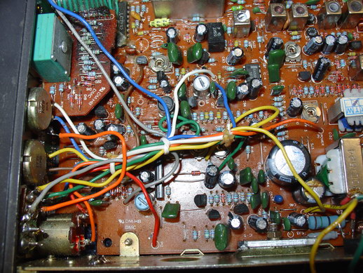

    Odgrzebałem po 20 latach Alana18.
    Było w czasach mody przerabiane, dziś nie wiadomo jak rzetelnie było robione i co dokładnie. Z tego co pamiętam była płytka z dodatkowymi 2 x 40.
    Przy okazji odcięto z R Gain przewód. Nie znam się na schematach pytanie, w który punkt wchodzą z tego potencjometru 1k przewody.
    Szary jest przylutowany do środkowego wyprowadzenia pot.
    Jak odcięcie potencjometru RF wpływa na pracę nadawania?

    Alan 18 nie miał fabrycznego RF Geina wiec ciężko podpowiedzieć po kolorze kabelków, ja posiadam taki opis wiec może cos pomoże :
    1.Wylutuj R4 (1KΩ)
    2.Zastąp nim potencjometr w torze mikrofonowym.
    3.Podłącz zamiast R4 potencjometr ekranowanym przewodem- ekran od strony R5,C5 i C6. Ekran nie może być podłączony do masy
    wiem że nie tego oczekujesz ale niestety jak to jest jakaś modernizacja to tylko ten kto to robił wie jaki kolor kabelków zastosował i w których punktach się podłączył
    Pozdrawiam Andrzej

    conris
    Dzięki za chęć pomocy.
    Ha Mea Culpa
    Popełnłem błąd . Nie okablowany jest potencjometr 1k ale od Mic Gain.No i te wycinanki.
    A jak sprawdzić jakość emisji z mikrofonu. Czy podanie sygnału na PA,nie wymaga obcązenia wyjścia antenowego np sztucznym obcązeniem.Nie chciałbym TRX-ować w eter

    Może to pomoże...
    Midland Alan 18 RF Gain. Midland Alan 18 RF Gain.
    Pomarańczowy na gniazdo mikrofonowe, a biały i niebieski to te dwa obok siebie co wchodzą na płytę główną.

    conris
    thx
    Dobrze widac płytkę . B.pożyteczne foto.
