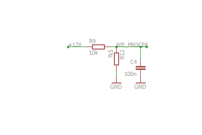

    Zrobiłem na Atmedze32 układ do samochodu który ma m.in wykrywać na 3 swoich portach,( programowo skonfigurowanych jako wejścia) napięcie 12V lub 0V.
    Gdzieś na forum znalazłem schemat:
    [Atmega32] Detekcja I/O dla napięć 11V - 14V
    i nie myśląc długo podłączyłem wszystko wg opisu.
    Problem jest taki że układ zachowuje się bardzo dziwnie. Czyli jeśli np. przekręcę kluczyk w stacyjce pojawi się 12V,(układ ma wykryć 12V jeśli wyłączę ma wykryć brak), ale w trakcie jazdy czasem wykrywa brak tych 12V, chociaż napięcie jest cały czas.
    Od czego to może zależeć?
    Porty są ustawione jako wejścia
    Ustawiłem pullup'y programowo
    Dodałem wg. schematu rezystor 10k do plusa 12V oraz diodę
    Najprościej, chcę zrobić detekcję 12V lub 0V. Wiadomo że to 12V to czasem nawet 13,5 ale to chyba nie powinno przeszkadzać...

    Zależy do czego podłączasz te wejście. Bo jeżeli do przewodu który po wyłączeniu napięcia nie posiada połączenia z masą to schemat z diodą nic nie da jeżeli nie podłączysz rezystora do masy zamiast do plusa zasilania.
    Powinieneś zastosować na wejściu procka dzielnik napięcia a diodę podłączyć odwrotnie.

    Jeżeli zastosujesz elementy z poprzedniego postu to nie ma znaczenia czy w procesorze ustawisz rezystor wewnętrzny, czy nie. Weście procka wykryje napięcie +12V a w momencie zaniku tego napięcia rezystor dolny (R12) wymusi na wejściu niski poziom (masą). Dla bezpieczeństwa dodaj jeszcze równolegle z rezystorem R12 diodę Zenera 5V1.
