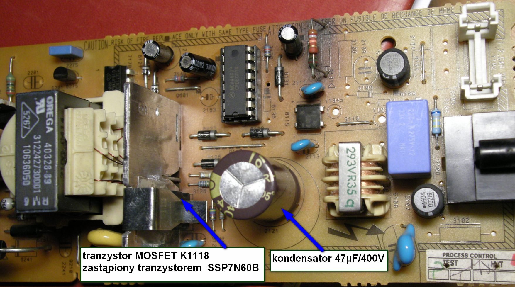

  • Usterka powstała na skutek przepięcia w sieci !!!!
    Tak więc winowajcą okazał się tranzystor umieszczony na radiatorze po stronie pierwotnej przetwornicy. W tym przypadku Mosfet K1118 rezystancja między jego nóżkami wynosiła około 6Ω. Został on zastąpiony tranzystorem SSP7N60B.
    UWAGA należy pamiętać o podkładce izolacyjnej , którą należy umieścić między nim a radiatorem gdyż tranzystor jest nieizolowany!!!!
    Profilaktycznie został wymieniony również kondensator 47µF/400V.
    Tuner Philips dsx 6010 pali bezpiecznik
    UWAGA: Jeżeli tuner jest kilkunastoletni należy wymienić obowiązkowo wszystkie kondensatory elektrolityczne w zasilaczu !!
